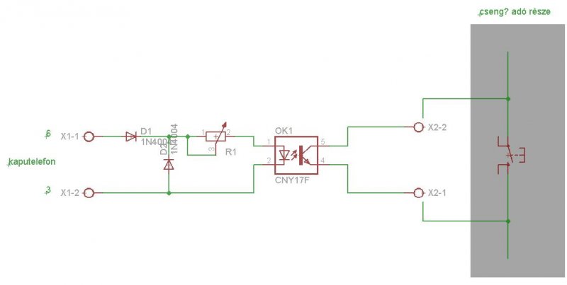

(#) bancsi15 hozzászólása Feb 1, 2011 /
Lenne egy fura ötletem. Nálunk őszintén szólva elég rossz a lakás kialakítása. A kaputelefon kint van az előszobában, és a belső szobákból nem lehet hallani ha csengetnek. Szerintetek megvalósítható a következő ötlet: Vennék egy vezeték nélküli csengőt, aminek a vevő(csengő) része menne a szobába a nyomógombos adó része pedig a kaputelefon mellé. A kaputelefon hangszórójáról vennék jelet, ami egy tranzisztort működtetne. Ha szól a hangszóró jelet kap a tranzisztor ami áthidalja a vez. nélküli csengő nyomógombját ezzel jelet adva a szobában a vevő egységnek. Lerajzoltam kb. mire gondoltam és csatolom a kaputelefon kapcs. rajzát.
(#) mps válasza bancsi15 hozzászólására (») Feb 1, 2011 /
A jelet inkább a hármas-hatos lábról vedd le, és egy optóval, ez azért jó mert elő szokott fordulni, hogy hozzá értő emberek bele ügyeskednek a rendszerbe egy 230Vos csengőt. Valamint be tudod lőni egy soros ellenállással, hogy csak a csengetésre szóljon, és beszéd közben ne. Valamikor csináltam pár hasonlót, és ez vált be a leginkább, simán tranyóval elég bizonytalan volt. A nagyon régi mkt rendszereknél a hatos az egyértelműen pozitív, az újabbaknál erősítője válogatja.
(#) bancsi15 válasza mps hozzászólására (») Feb 1, 2011 /
Szia! Esetleg tudnál valami rajz félét csinálni, hogy jobban átlássam?
Próbáltam összerakni valamit, abból amit mondtál. Ilyesminek kellene lenni?
