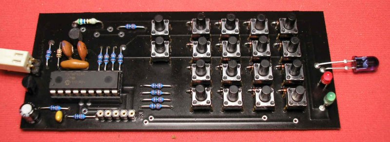

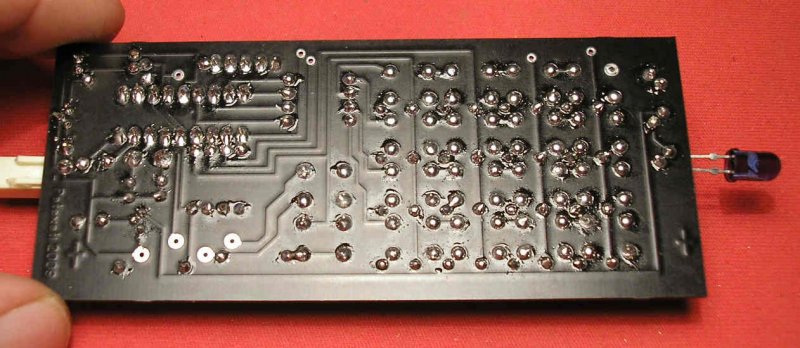

Egy távirányító panelt ültettem be az RC5x/4*16 parancs kiadására kifejlesztett programhoz, (Hp41C), PIC16f628A kontrollerrel. A nyákot H2opok készítette (Patexati nyáktervei alapján). Azonnal elindult, most már csak a "neheze" van hátra, a dobozolás. Néhány kép a táviról.
Szuper! Ajánlom,hogy az 5Voltos stabilizátor nélkül 3darab 1,5 voltos elemről használd! Nálam már egy éve megy a három elemmel! A 9 Voltost a stabilizátor "leszívja" napok alatt!
Igen, a dolog ismerős, ez a 78L05 nem barátunk, de én egy kis tolókapcsolót használok. Ennek az a fő oka, hogy 3db-os elemtartót sehol sem találtam, forrasztani meg nem jó ezeket az elemeket(!) Ha sikerül, (igértek) 4.8V-os akkut, (valami telefonét), akkor azzal fog működni, és kimarad a 78L05.

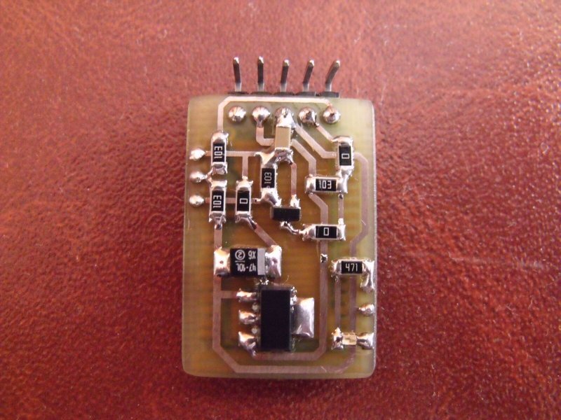

Sziasztok! Elkészült az újdonsült bázisba való bluetooth kártya ma élesztettem fel teljesen kifogástalanul működik. Nem kell az a fránya soros kábel hozzá így
Mekkora méretben lehetne ilyet építeni ami még nem tartozik az életveszélyes kategóriába ? Esetleg nem 1 hanem 2-3 ledoszloppal ? köszi
Tök király!
![]() Hogyan hozható össze a PC-vel? Nyilván oda is kell egy USB-s BT modul. És onnantól hogyan kommunikál?
Szia! Vagy egy beépített bluetooth (laptop) vagy egy külső USB adapter. Lehet persze azt is csinálni még egy ilyen adapterből de nem éri meg mert sokkal olcsóbb egy gyári USB adapter és még kicsi is
És mi az a sok zizi a kékfogú planel alján?
5V < - > 3.3V szintillesztő és 3.3V tápegység...
Szerintem a 3V -> 5V szintillesztést le lehetne spórolni, mert nekem működik a kékfog szintillesztő nélkül is stabilan egy 5V-os PIC-re kötve. A TTL bement 2.4V-ot már magas szintnek látja. A kékfog meg rail-to-rail kimenettel bír, ha nem terheled meg a portját. Az 5V -> 3V illesztést egy ellenállás elvégzi. Hacsak nem 5V tolerant a kékfog bement. Az sem elképzelhetetlen.
Egyébként ez a leginnovatívabb fejlesztés az egész projectben! Innen már csak egy lépés a firmware csere wireless összeköttetésen keresztül! :yes: ![]() Gratulálok az ötlethez.
A kontrollereknél a beépített USART modult használtuk fel, az Rx kivezetés uart módban Schmidt Triggeres min. 0.8*Vdd (a pic 5V -ról jár, ekkor a 0.8*5V = 4V) magas szinttel. Ezért kellett a szintillesztő. A Tx kivezetésen csak két ellenállás van - jobb a békesség alapon. Ha a rotor is pörgetne egyet, akkor az adatátvitel is megvalósulna a PC és a rotor között....
