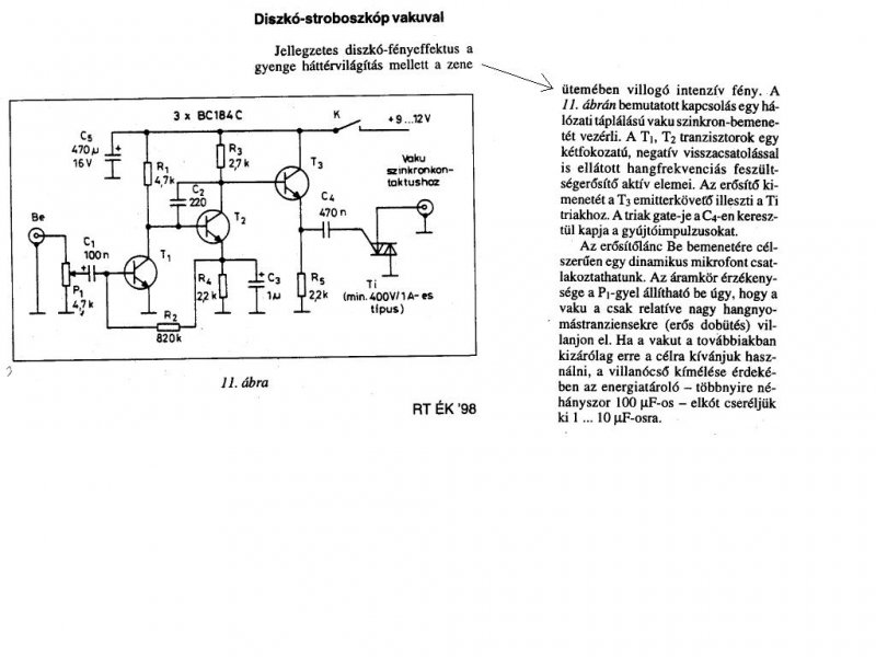

(#) feri949 hozzászólása Jan 12, 2011 /
A képen mellékelt vakut lehet a ledek helyett használni?
Köszönöm
(#) watt válasza feri949 hozzászólására (») Jan 13, 2011 /
Nem ismerem(adatlap?) de biztosan.

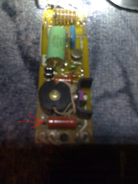

(#) Lupusz89 hozzászólása Feb 2, 2011 /
Van 2 db orosz gyújtás beállító stroboszkóp lámpám.
Az egyikben elfüstölt egy ellenállás vagy mi.
Csak nem tudom hogy milyen lehet, hiába van még egy ugyan olyan műszerem, mert orosz betűkkel van ráírva valami. Ha leírom mi van rajta, meg berakom a képet meg tudjátok mondani hogy az milyen ellenállás vagy mi lehet egyáltalán az benne?
Mert én nem értek hozzá, de meg szeretném csinálni.
Benyilazom a képen ami a másikban elfüstölt.
Szerintem azért ment tönkre mert megcseréltem a pólusokat fordítva csatlakoztattam az aksira egyszer, aztán egy két villanásnyit működött csak.
Azért raktam fordítva mert nem vettem észre hogy a piros gumis fele a negatív a fekete meg a pozitív

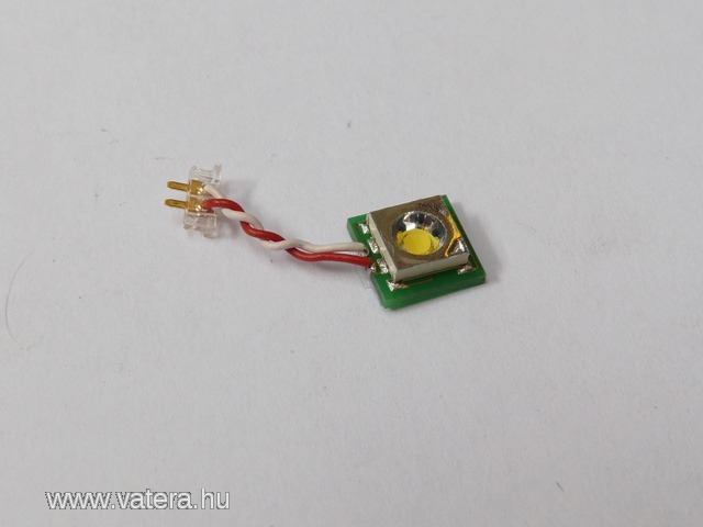

(#) (Felhasználó 54221) hozzászólása Máj 19, 2011 4 /
Én ezt ajánlom stroboszkóp gyújtáshoz:
