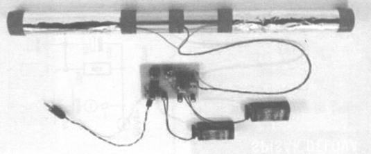

Szereztem egy 2006/10-es Angol Elektor újságot, GameBoy kazettába integrált normál gameboy szabványú EKG.
Rendes programmal, erősítő fokozatokkal, komplett leírással... Nyíltan nem teszem ki, de akinek kell szóljon, megoldjuk... És egy még annál is primitívebb EKG PC hangkártya segítségével...
A megoldást hogy gondoltad?
Egyébként bocs, hogy halottnak tettetem magam, de még annyira nem volt lehetőségem foglalkozni a témával. Ész nélkül nem akarok nekiállni alkatrészek vásárlásának, a fizikatanárommal meg csak csütörtökönként tudok ez ügyben beszélni. De a csütörtök sem mindig jó. Múlt héten a tanáromnak nem volt ideje szakkört tartani, holnap után meg én megyek Pestre suli helyett. Tehát bocs, hogy még nem osztom ki a pontot, de előtte azt akarom, hogy működjön az egész cucc, elektronikából meg sajnos egyedül túl lámer vagyok, titeket meg nem akarlak minden baomsággal zaklatni. További szép napot! Bár inkább hetet!
EKG-mint szívritmus mérő van komplett leírásom PChangkártyára, kevés elemmel, teljes leválasztással, de laptoppot kér , (ha netán valamit elrontasz, vagy elromlik akkor se üt agyon.) De akkor is biztonságosabb, ha sima PCre használod, mert így is teljes a leválasztása.
Egy friss újságban van, a progi hozzá ingyenes a netről letölthető. Egyetlen baja a leírás hozzá szerb nyelven van. Ha kell skennelem, és felteszem. Az elektródái egy csőn vannak, azt veszed a kezedbe. Kényelmes és biztonságos. Nyákrajz, beültetés, alkatrész lista, leírás egyben.
Itt vannak képek.
Ha van kérdés írj. Nem állok neki az egéssz leírást lefordítani, de ha valami nem érthető beírom. Nem akarom az egéssz szöveget magyarul begépelni.

A leírásból sokadik olvasásra azt bogozom ki, hogy a szenzornak elég két vezető cső (így csinálat aki elkészítette az újságba a cikket). Az igazi az lenne (a rajzról sejtve) hogy fogsz egy rudat, azt beletesed egy csőbe, a csővégein rögzítve, hogy a cső közepén álljon. Ez a "föld". Majd a csőre kívülről a két végére rátekersz 10-10 cm alufóliát, ez a két érzékelőrész. Én nem készítettem, nincsennek tapasztalataim, de ajánlom az "állatkínzást" Ezt az élesztésre értem. Ha valami rosszul sülne el ne a te szived ránduljon görcsbe, inkább a macskáé. Meg se tudnád írni, hogy nem jó. Ha már biztos, hogy a szenzor végein nem kV-ok ugrálnak, a precíz hangolást nyugottan magadon is végezheted. A készülék, egy 1000szeres erősítőt tartalmaz. Képzeld, ha rosszul kötöd be a végeit!? Ha van még kérdés ne fogd vissza magad. Érdekel,hogy néz ki, és müködik, ha kész.
Szerintem szenzornak elég lenne, ha a vezetéket megfognád a kezedben(külön-külön mind a két kezedben), a földelést pedig valamelyik bokádhoz érintenéd. Láttam már ilyen kapcsolást, ahol a föld a bokához volt érintve. A kapcsolást meg fogom csinálni, de a cucc most a vonalbemenetről és mikrofonbemenetről is leveszi a jelet?
Jobb a vonalbemenetről, de lehet a mikrofon csatlakozásról is. A programnak szerintem mindegy.
