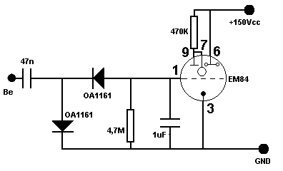

Hello! A képen láthatót szeretném megépíteni.Egyáltalán működik?És nem tudom,hogy a lábak számát honnan nézem(alulról,felülről)?És,hogy tudok létrehozni 150VDC-t?
Ez így sajnos önállóan kevés lesz , a táp feszültség adat is rosszul van megadva az nem 150 Volt hanem 250 .Itt sok mindent megtudsz. a varázsszemekről , de javaslom a FET -es áramkör után építését , az kb vonalszintről már megy .

A lábkiosztást nem értem.Ezt már láttam,de alulról kell nézni vagy beültetve?Szerintem alulról,balról jobbra növekedve,ugye?Jó a 250V úgy,hogy 230V egyenirányítva?
Csőbekötés mindig a lábak felől (alulról) balról jobbra a szünet után. A 230V egyenirányítva 250V-ra két dolog miatt nem jó:
1, Ha a 230V rögtön a falból jön nem jó: bár voltak talán rádiók, amik így működtek, de ez életveszélyes! Rámarkolsz, valószínűleg nyomot hagy benned. 2, 230VAC egyenirányítva több mint 300VDC, ami ugye nem jó. A cső nem hinném, hogy sokáig bírná. Amúgy is érdemes picit kisebb feszültséggel táplálni, nem lesz olyan fényes, de tovább él. Építs hozzá DC-DC konvertert, amit fel tudsz tekerni akár 230VDC-re is (van itt valahol nixie csövekhez NE555-el és egy FET-el). Az nem tudom, hogy tisztában vagy-e vele, hogy kell még 6,3V (egyen vagy váltó), ami a csövet fűti általában a 4-5-ös lábakra. CIROKL linkjén a Gt az 1. láb, az iV a 2., k,g1 a 3. stb. A két "f"-re jön a 6,3V fűtés ,ami valahol 270mA környékén lesz (kb. 2,5W).

Rendben! Védelmi szabályokat betartva próbálom ki.és ha kész bedobozolva lesz.És akkor a rajzon jó?És valaki áttudni küldeni a layout makrosát a csőnek(.LMK kiterjesztés)?És ez a csőfoglalat jó hozzá?És nem tehetek róla,hogy nem értek annyira a csövekhez

És akkor jó 250VDc helyett mondjuk 200Vdc?És a fűtőfesz mehet mondjuk 4 ceruzaelemről?És a fűtőfesznél is jobb egy kicsit kevesebbet használni?
Hát szerintem elmehet 200Vdc-ről is, de inkább közelebb a 250Vdc-hez, az a gyártásnál tervezett üzemi feszültsége, nem érdemes pár tíz voltnál nála lejjebb menni. Ha már tápot építesz, akkor ezt vedd figyelembe. Az adatlapja minimum 170V-ot ír a világító ernyőhöz.
A fűtőfeszt nem hiszem, hogy 4 ceruzaelem megfelelően képes lenne szolgáltatni, mert terhelés alatt nem jön ki belőlük 1,5V (kipróbálni jó lehet). A fűtésre általános szabály: a csöves holmik nem tolerálják se az alulfűtést, se a túlfűtést. olyan 10%-on belül még elmegy (tehát 5,8V és 6,8V között). Itt szerintem minden élettartam kérdése. Ha azt akarod, hogy hosszú életű legyen, akkor minél inkább a 6,3V-ot érdemes tartani, ami lehet váltó vagy egyenáram is. Ha nagyon nincs ilyen trafód, csak mondjuk 9V-os, akkor inkább egyenirányítsd és egy állítható lm317-el vagy 7805-ös 5V-os stabilizátorral adjál neki fűtést, aminek a földjét két diódával kb. 1,3V-al elemeled a földpotenciáltól (így 6,3V körül szolgáltat), de ez a bonyolult megoldás.

Idézet: „250VDc helyett mondjuk 200Vdc?És a fűtőfesz mehet mondjuk 4 ceruzaelemről” Egyik sem nem jó , először is ezek a kijelző csövek nagyon érzékenyek az anód feszültségre , ez azt jelenti hogy nem nagyon térjünk el az értékektől ha megfelelő fényerőt szeretnénk ,már 20 volt is nagyon drasztikusan érinti . Ezért ha lehet akkor ragaszkodjunk a 250Volt-hoz a fűtő feszültségnek sajnos a 4 darab ceruza elem az kevés vagyis úgy értem nem sokáig fog róla működni mert a 300mA áramfelvétel gyorsan lemeríti az elemeket , ide is transzformátor kell ezt nem lehet elspórolni sajnos , ha csak nem kísérletből szeretnéd ezt a ceruzás dolgot .
De valaki azt írta ne használjam teljes fesz-en,mert már nem lehet kapni.Akkor mit kell csökkenteni,hogy tovább tartson?És a rajzon a egyes és kettes trafó hány voltos kell legyen?

Azt nekem is ajánlották, hogy picit csökkentsem a feszültséget. Tíz-húsz voltig a fényerő nem csökken jelentősen. A 250Vdc a katalógusadat, ezt a csőnek el kell viselnie és ez a normális működési tartománya is. Tulajdonképpen arra céloztam, hogy ne számold ki csontra, ha nem stabilizálod.
CIROKL tapasztalatit nyugodtan veheted irányadónak, mert már számtalan ilyen holmit épített sikerrel. A csöves topicban találsz a meghajtáshoz nyáktervet (igaz sztereó, de ki tudja...). Az egészet összerakhatod akár egy panelen is, de én a csőfoglalat környékén a légszerelést ajánlanám (de ez ízlés kérdése). És természetesen vigyázz rá, mert ezek már "különleges" csövek, egyre nehezebb lesz őket beszerezni itthon.
A táp kb. így pontos. Mivel a második trafó szekunderét harmadával kisebb feszültséggel táplálod, a primerén is a 230V-nál kb. harmadával lesz kisebb a feszültség, amit ha egyenirányítasz és pufferelsz, akkor kb. 250V környékén jársz majd.
A fűtést nem kell egyenirányítani. Ahogy jön a 6,3V váltó, mehet a csőre.
És a kettes trafó hány voltos kell legyen,hogy megfordítva 230-250V-ot aggyon?Mert ugye van egy kis veszteség szóval az visszafele nem éri el a 230-at.6 vagy 9V-ost tehetek ez a két lehetőség van.És akkor melyik igaz?Jobb minél közelebb 250-hez vagy lejjebb,hogy többet éljen a cső?Nemtudod kb. mennyit ér ez a cső(EM84)?
