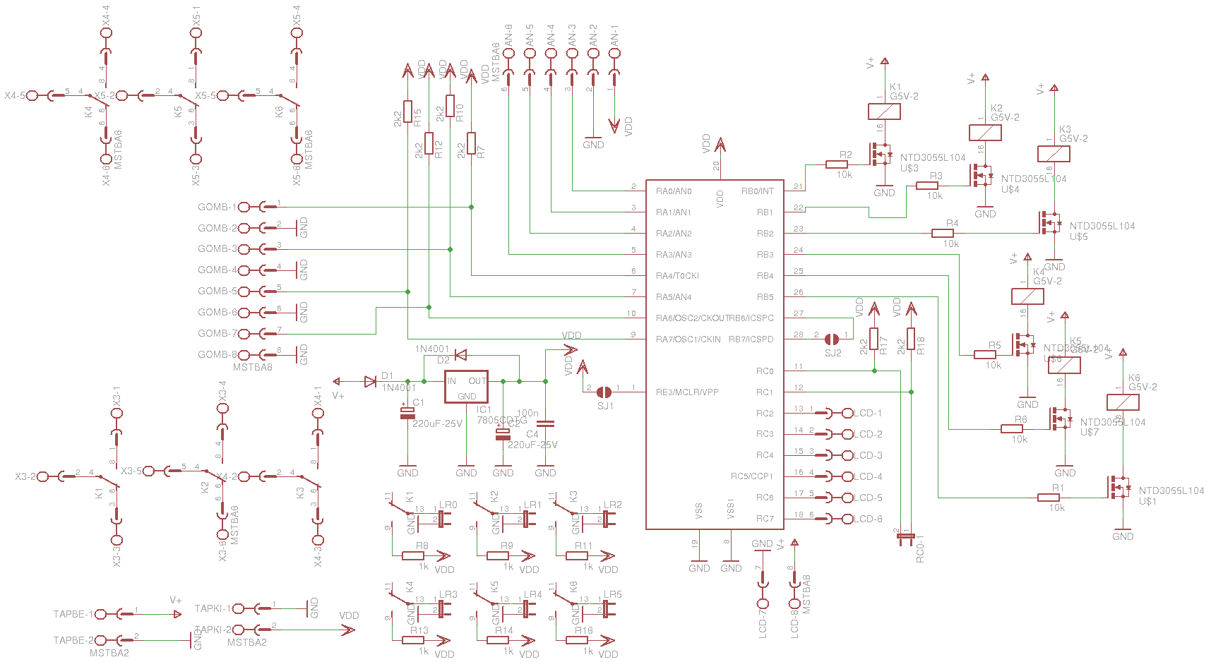

(#) fejesg hozzászólása Dec 27, 2010 /
Kérlek segítsetek megérteni, mi a baj az áramkörömmel.
Csináltam egy hőszivattyú vezérlőt 16F1936-ossal, egy darabig ment is normálisan. Az sch közepén látjátok a stabot, 2x100nf SMD 7805-ös; a betáplálást egy 12V-os, kapcsolóüzemű noti táppal láttam el. Feltehetőleg 1x fordítva dugtam a noti tápot az áramkörre, azóta mintha megpusztult volna a PIC; tudom írni, olvasni, törölni, a program "megy" rajta, de az LCD kijelzőn fekete karakterek ugrálnak, stb. Önmagában az LCD-nek semmi baja.
Arra gyanakszom, hogy 1: a kapcsolóüzemű tápot nem szereti a PIC, 2: kevés volt a 2x100nF védelem...
Csatoltam egy módosított sch-t, ahol jóval több minden van a 7805 mellett (végülis SMD marad, 2x33 µF-16V D méret).
Szerintetek emiatt pusztulm meg a PIC? Elég a 2x33 µF a végelemhez?
fg
(#) lidi válasza fejesg hozzászólására (») Dec 27, 2010 /
Az ugye tiszta, hogy a kondi a fordított táp ellen nem véd ?
(#) fejesg válasza lidi hozzászólására (») Dec 27, 2010 /

Mi a véleményed a *mod kapcsolásiról? Ott a 7805 előtt is van egy dióda, és a kimenet-bemenet között is van 1.
Szia ! A módosított az jónak tűnik.
Tuti hogy jó az lcd ? Mert ha a picet tudod írni ovasni, akkor lehet hogy nem az krepált be. LCD tápra is szoktak rakni 100n szűrést. De itt szerintem nem ez lesz a gond. Esetleg a pic a fordított táptól kicsit károsodott, és mondjuk nem azon az órajelen jár már a belső osc, amin kéne, ezért nem jók az lcd időzítései.
dcc ben most saját terhelésszabályozott dekóderrel foglalatoskodom
100%. Az LCD önmagában megy. 1x már (a vezérlő dugipaneles időszakában) már megjártam, majdnem kidobtam az LCD-t.... De magához tért.
Tehát ha az lcd másik panellel vezérelve megy, akkor ok. PIC be érdemes tenni ilyenkor egy rövid kis tesztprogit, ami mondjuk másodpercenként kapcsolgatja az összes kimenetet H és L szint között. Egy ledes próbalámpával ellenőrizni kell hogy le és fel is tudja-e kapcsolni a lábakat. Az órajelre is lehet következtetni belőle, hogy helyesen jár-e.
A táp jó, bár nem tudom minek 8.5A. Ja és még a relékhez is kell védődióda !
Igen, az LCD (EW14000GLY) teljesen külön van, saját stabbal, a PIC-től 6 vonal megy; RS-EN parancs, D0..D3 adat.
Az összes kimenetre (6 db) N-csatornás power FET-et kötöttem, a PIC lábairól 10k ellenállásokon keresztül megy az anyag.
Áramerősség: ezt találtam (...), 1A elég lenne.
Az N power-fetekben beépítve van a dióda.

A relén a táp felől folyik az áram a feten keresztül földre. Ha ezt megszakítod, akkor ő tovább szeretne folyni. De merre ? A relé tekercs és a táp+ közé kéne szerintem dióda, ami a fetben van az nem jó erre a célra. (szerintem, de cáfoljatok meg nyugodtan Bővebben: Link )

(#) vilmosd válasza fejesg hozzászólására (») Dec 27, 2010 /
Csak ugy kivancsisagbol: milyen relet hasznalsz, hogy 12 A-es FET kell a kapcsolasahoz? A masik : ha nem raksz a rele tekercsevel parhuzamosan diodat ne varj semmi jot, mert bizony mint lidi kollega is irta, a tekercs kikapcsolaskor igen nagyot rug (Lenz torveny), es a drotok meg felveszik a szot, es nem tudjuk kit zavar meg a hatalmas feszultseglokes (es kit tesz tonkre). A pic biztosan nem szereti, mert CMOS bemenetei vannak.
(#) fejesg válasza vilmosd hozzászólására (») Dec 27, 2010 /
Jelentem, Omron G5V2-12V mini beforrasztható 2-áramkörös Morse reléket; névleges üzemi árama 41,7 mA (288 Ohm); illetve NTD3055L104 típusú power N-feteket.
Hogy miért? Mert ez volt a legolcsóbb megoldás a Lomexnél... Az NTD3055L104 egyébként "logic level" FET, úgy viselkedik, mint egy "CMOS kapcsoló".
fg
Es az ULN2003 mennyibe kerul? Abban benne vannak a diodak is. Nem hiszem hogy nagyobb helyet foglal el. De a diodakat azert rakd bele a kapcsolasodba.
