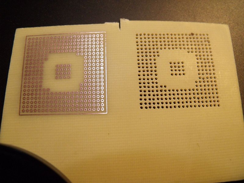

(#) patexati hozzászólása Dec 17, 2010 /
Sziasztok! Készítettem egy BGA sablonszerűséget de nem ez lesz amivel csinálni fogom hanem ezt használva sablonnak egy alumínium lemezre fogom még egyszer ráfúrni.. Amúgy ezzel is lehetséges csak a hőt nem szereti Ezzel szerettem volna magamnak bebizonyítani,hogy ki lehet fúrni ezt CNC és egyéb eszközök nélkül is.. Ha pasztával felgolyózom és leveszem róla még egyszer megmelegítve a kis golyók teljesen a helyükre igazodnak bár nem kell sokat mivel pontos a furatok távolsága..
(#) bbatka válasza patexati hozzászólására (») Dec 17, 2010 /
Gondoltál már arra hogy esetleg fotózásos marató eljárással készítenéd lemezből a sablont. Szerintem célszerűbb lenne.
