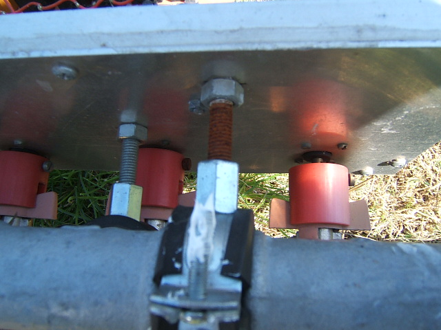

Én kb 4 éve csináltam öntöző rendszert azóta tökéletesen működik.Hat kör van, körönként 4 locsolófejel,a köröket golyósszelepel vezérlem amit kis átételes motorok nyitnak zárnak.A léptetést 4017-el oldottam meg az vezérli a reléket tranzisztoron keresztűl. A locsolófejeket esztergályossal csináltattam 3,5 báros nyomáson 6 méter átmérőjü kört locsol be.
A téli víztelenítést kompresszoral oldom meg a víz helyére kötöm a levegőt es úgy üzemeltetem amég ki nem dolgozza avizet magából.Rakok fel egy pár képet,remélem tudtam segiteni.

ja és neked mennyibe került kompletten kb a 6.ik képen a szórófejvan ha jól látom afölöttt elmegy a fűnyíró? és találtam egy működö orosz szivattyut gondolom mindenki ismeri remélem föl tudom valahogy használni

Igen az első szivattyú mélyebről tudja emelni a vizet a második pedig nagyobb nyomást tud előálitani,és így több a vízhozam.Én kb 600nm területet öntözök 200m 3/4 es kpe cső van lefektetve a víztartály egy lejárt nyomásprobályú auto gáztartály és igy az anyagköltsége kb 130 ezer volt.A fűnyiró kb 3 centiméterrel fölötte vág.
