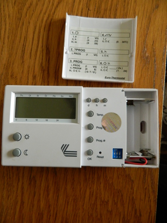

(#) johny999 hozzászólása Nov 9, 2012 /
Udv, tavasszal szeretném kicsit automatizalni a kert ontozést. Szerintetek ilyesmit fel lehet használni ilyen célra? A szivattyuhoz használnám idozitonek..
updt: Tipus Auraton 2000.
A hozzászólás módosítva: Nov 9, 2012
(#) kyrk válasza johny999 hozzászólására (») Nov 9, 2012 /
Hello,
Ez egy termosztát? Mi alapján programoznád, hogy kapcsolja a szivatyút? Szerintem az lesz a probléma, hogy a szivattyú kapcsolása nem lesz hatással a hőmérsékletre és emiatt nem sok értelme lesz a dolognak.
Esetleg ha lehet hőmérsékleteket és időket programozni bele akkor megoldható. Beállítasz egy adott idotartományt extrém magas vagy alacsony hőmérsékletre ami biztosan nem fordul elő normális körülmények között. Igy a kimenet fixen ki vagy be lesz kapcsolva adott ideig. De talán egyszerűbb az OBI-ban venni egy időzitő kapcsolot.
(#) johny999 válasza kyrk hozzászólására (») Nov 9, 2012 /
Igen termosztat Átneztem a hasznalati utmutatóját. Elvileg programozhato, csak a gyárto elore beprogramozta, maximum a hofok az amit lehet rajta allitani az egyes idointervallumokhoz Ugyhogy ez mégse lesz használhato erre.
Sebaj ugyis PIC/Arduino -val kepzeltem el az egészet. Arduinoval még a webes irányítás is megoldhato lenne.
