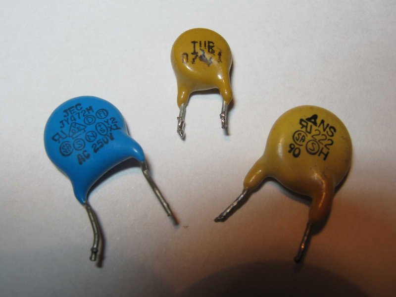

Ilyen alkatrészeket találtam itthon...jó valamelyik? és mindegy milyen irányban van beforrasztva? köszi
Bal: '47+2*0' 4700 pF = 4,7 nF Y2 X1
Bővebben: Link Közép: ??? Jobb: '22+2*0' 2200 pF = 2,2 nF Igen, nem polarizáltak és nem látok rajt jelzést, melyik az árnyékolásuk. Linkelés javítva. Frankye
