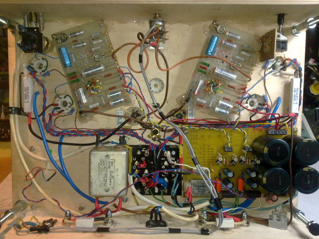

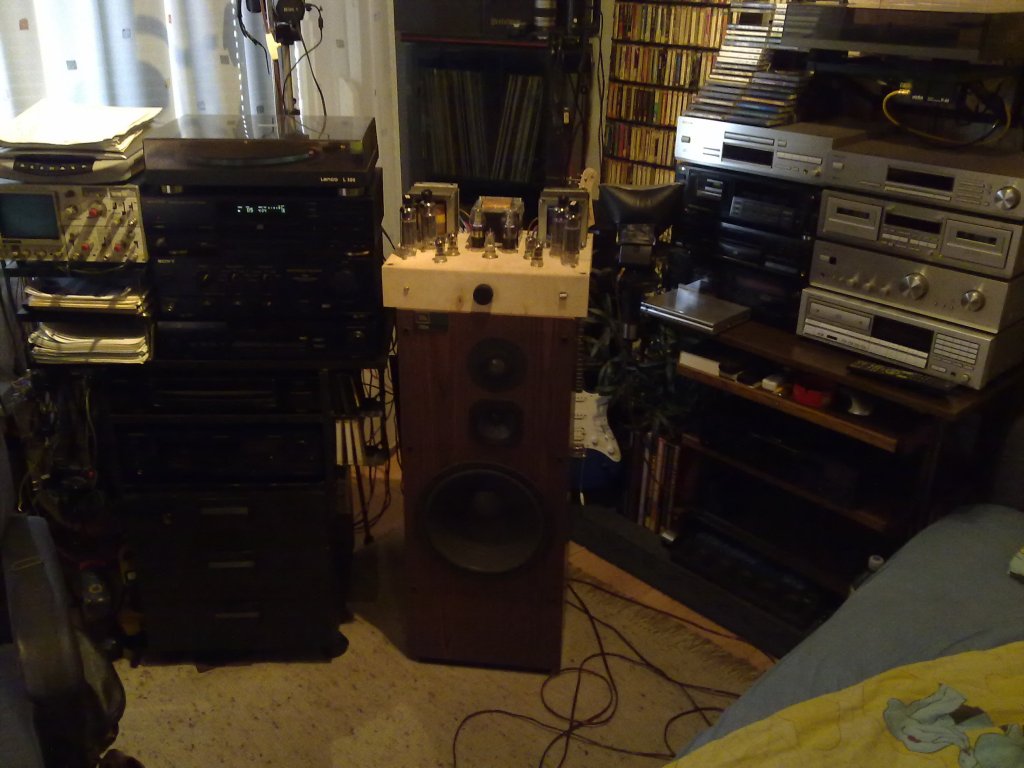

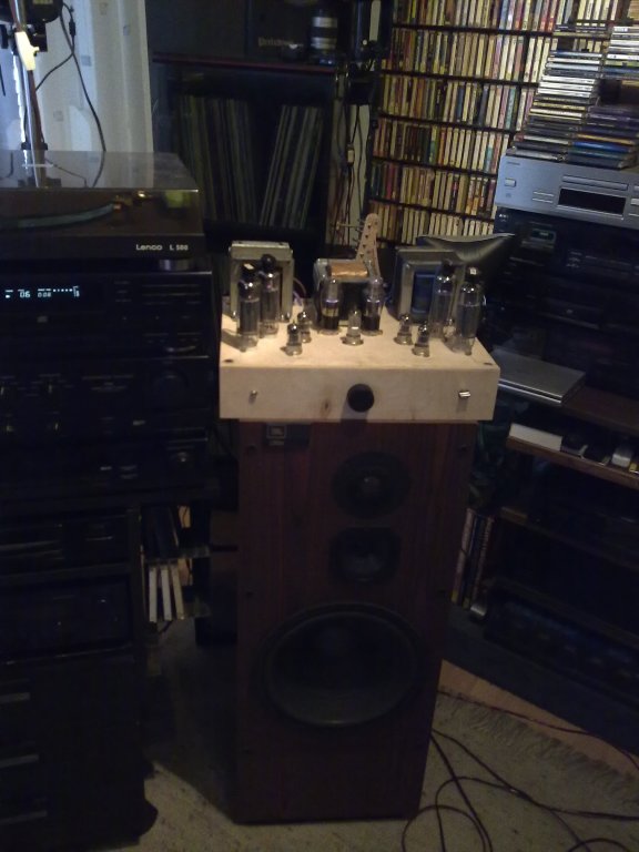

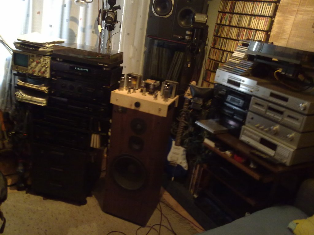

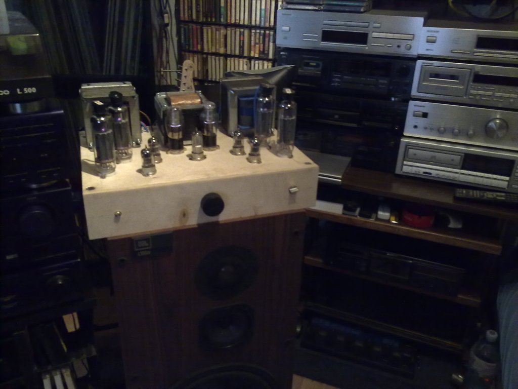

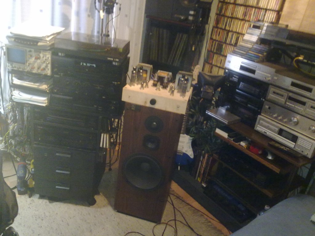

(#) csabau hozzászólása Jan 16, 2011 / 1
Kedves Gubán Gabi barátom (Bakos Gabi és szerény személyem) legutolsó mod-ja szerint épített, egy fokozatú, sztereo apx, közös táptrafóval és 8 Ohm-ra tekert kimenőkkel.
Kettő darab JBL L100t3 -at (titán dómok, 12"-os mélyek, 8 Ohm, 400W) hajt meg.
Kitűnő hangja van, teljes csendben üzemel - remekül együtt lehet élni vele,...
elég vacakok a képek, de nagyjából érzékeltetik a koncepciót...

Nincs erről a sztereósításról valami rajzod? Erősítő rész az eredeti, vagy van valami módosítás? Táp az hasonló felépítésű, mint a monónál? Ha jól látom két 150V-os stabcső van bent.
(#) csabau válasza Ricsi89 hozzászólására (») Jan 16, 2011 /
Az egybeépítés az én művem, ha lesz időm, csinálok doksit róla - szimpla táp, az előfesz rész duplázva és két vr150 stab.
(#) Ricsi89 válasza csabau hozzászólására (») Jan 16, 2011 /
Akkor jól gondoltam, hogy szimpla táp van és csak a segédrácsfesz és az előfesz lehet külön. A doksit megköszönném, mert én is épp egy hasonló átépítést tervezek.
