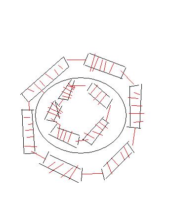

arra gondoltam hogy van egy csomó ferrit rudam olyan 2cm-esek 6mm átmérővel, ezekre tekernék fel kb 10-15 menetet és sorba kötném őket így képeznék egy kört ami lenne az állórész, ha jól emlékszem a tanultakra akkor ahol a ferritek nem érnének össze (lenne köztük pár mm) ott lép ki a mágneses tér , talán elég lenne ahhoz hogy egy ugyanilyen forgórészben indukáljon feszültséget. így nem melegedne a tekercs és sokkal jobb lenne a csatolás is.
csináltam mórickarajzot. de jó lenne emlékezni a tanultakra......miért is van a trafóban vasmag , mintha az növelné a fluxust. vélemény?
Lehetne HDD motor állórésze is a forgórészen de ezek nehezen kivitelezhetőnek tűnnek..
azért ez nem ugyanaz, ahol a forgórész tekercse elfér oda lehet kis ferritet is ragasztani, vagy akár az lehet pici toroid is.

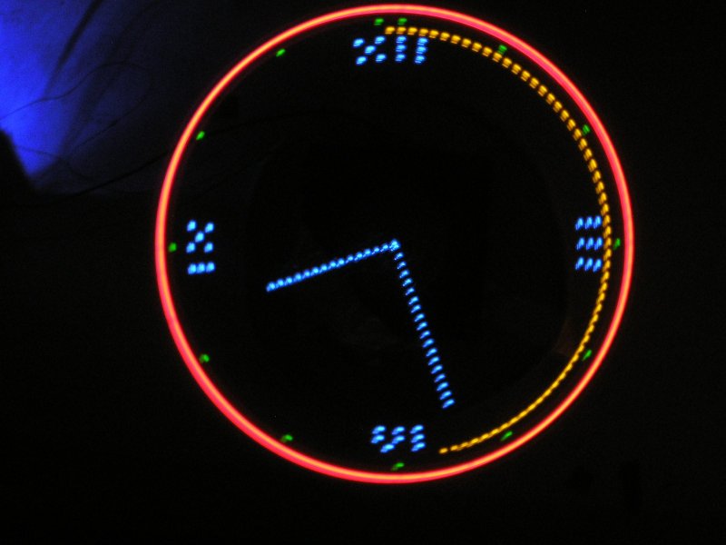

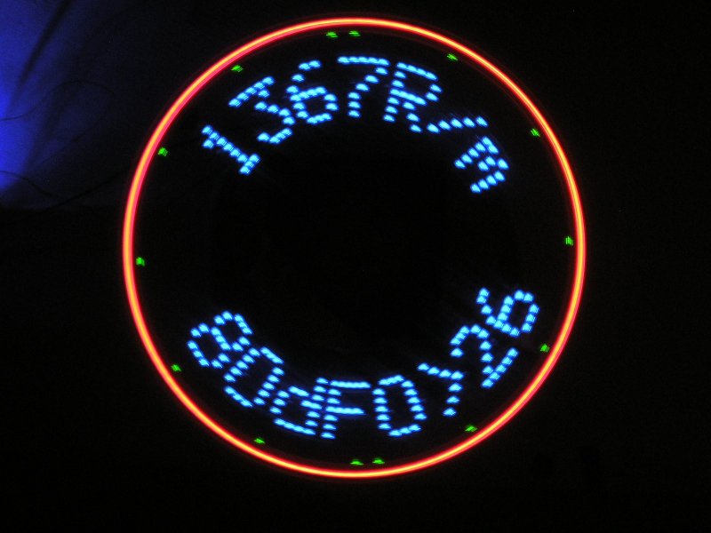

Kész lett az én órám is. Csatoltam pár képet. Köszönöm mindenkinek a segítséget.
Ha ez javított az átvitelen, akkor lehet tovább tökéletesíteni. (Igazából, benne a tekercsben lenne a legjobb helye a ferritmagoknak...)
Látom, szépen összejött az SMDf886-os órád!
