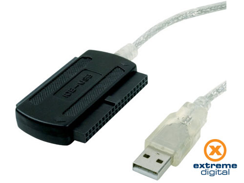

Hali
HDD-hez kellene nekem táegység
Van egy 12V 2,5A kapcsolo űzemű tápegységem és ezt szeretném átalakitani ugy hogy egy vinyót kéne táplálnia (+5v/+12v/közös minusz)
Segítségeteket előre is kőszőnőm!!

(#) djneo válasza angelero hozzászólására (») Jún 20, 2006 /
Ez engem is érdekelne !!!!
De ez 1 usb-ide kábelhez lenne !!!!!!!
(#) Gatery válasza djneo hozzászólására (») Jún 20, 2006 /
Nagyon érdekes....egyik kérdés...ok ok hogy hordozható mp3 lajátszó...de honnan adsz neki tápot? Másik mi van a rászkódásvédelemmel????
De különen nagyon érdekes mert pl a pda kezeli az usb-s eszközöket...kiváncsi vagyok hogy mit kezdene egy ilyen cuccal..
(#) Báddzsó válasza djneo hozzászólására (») Jún 27, 2006 /
nahát ilyet sem láttam még... de most hogy láttam ez kb egy cf kártya olvasó elektronika lehet, mert ugye a cf kártya IDE-és eszköz, azaz úgy müxik mint egy vinyó...

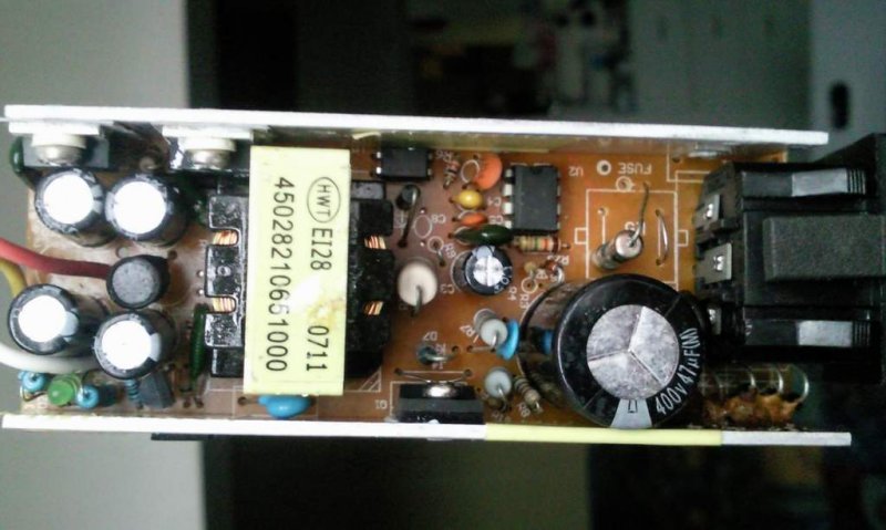

(#) anonym1s hozzászólása Jan 9, 2011 /

(#) koboraram1221 válasza anonym1s hozzászólására (») Jan 9, 2011 /
szerintem a hdd tápjai allul vannak szürve vagy kiszáradt a pufferkondijuk javitani: pl új nagyobb pufferkondival. tippre
(#) anonym1s válasza koboraram1221 hozzászólására (») Jan 10, 2011 /
Hali.
Csinaltam kepet a tipusarol meg a belsejerol. Remelem segit valamit. Ha a tap kimeno 5V es 12V-ra raknek egy-egy 100nf kondenzatort az megoldana?
(#) koboraram1221 válasza anonym1s hozzászólására (») Jan 10, 2011 /
100nf is mehet szerintem megy egy 1000-4700uf elko. szerintem ez bőven elég.
Megnezted te a kepet amit feltoltottem az elozo hozzaszolasomban? Ez egy kulso hazas vincseszter kapcsolo uzemu tapja, amiben egy 400V 47uf elko a puffer kondenzator. Egy 1000uf-os 400V-os kondi akkora lenne mint egy soros uveg. Azt hogy raknam be abba a kis muanyag hazba?
a 12 és 5 voltos ágra gondoltam puffert de lehet hogy a vinyo motorja zavar be max 16 voltos kondi kell.
Ja, akkor bocs, felre ertettelek. Biztos hogy legalabb 1000uf kell? 470uf nem eleg? Az 1000-es mar csak nagyon visitva fer be oda.
próbáld meg 470 essel ha nemjó 1000 es el ha azzal se jó akkor nincs több ötletem.
