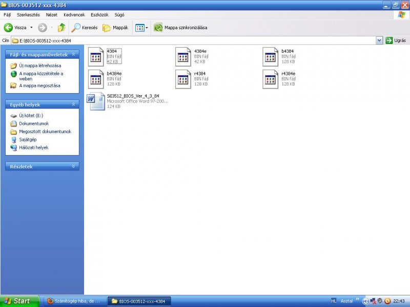

Vettem egy Sil3512 PCI sata vezérlőt.(Az előzőekben valamikor már volt szó róla .)Ma vettem hozzá egy Sony DVD írót.Az a gondom hogyha ráteszem a vezérlőre az írót akkor nem bootol be a PC.Kiírja a vezérlő adatait és ott meg áll.Elkértem a lányomék samsung íróját,azzal viszont minden gond nélkül működik. A BIOS verzió 4.3.83.
Megtaláltam a támogatási oldalon az új verziót, de nem tudom hogy kell frissíteni a vezérlő BIOS-át.Tudnátok nekem segíteni?ITT vannak a verziók ha jól olvastam.
(#) belfi2 válasza belfi2 hozzászólására (») Jan 13, 2011 /
A támogatási oldalról letöltöttem a 4.3.84.bin frissítést. Csak az a baj hogy van belőle négy.Sikerült frissíteni a b4384.bin fájllal a biost így most sata link lett belőle. Nem is akartam tükrözni a lemezt mivel nincs rajta ,de később majd szeretnék rá tenni.A kártya működik nagy baj nincs de jó lenne tudni hogy melyik betűjelű a raid bios.

(#) belfi2 válasza abcdabcd hozzászólására (») Jan 13, 2011 /
Lefotóztam a letöltött frissítési mappát amiben a 6db (és nem 4 bocs)flsah fájl van.Én a b4384.bin-el alakítottam át a Raidet, Link-é, és most nem tudom melyik a RAID bios fájl.

Időközben sikerült megoldani a dolgot.Ha a vezérlőn egy HDD-t és egy ODD-t használunk akkor ajánlott a SATA LINK BIOS verzió ami az Én vezérlőmnél,b4383.bin.Amennyiben RAID kötetet akarok létrehozni akkor az r4383.bin BIOS verzió a megfelelő.
