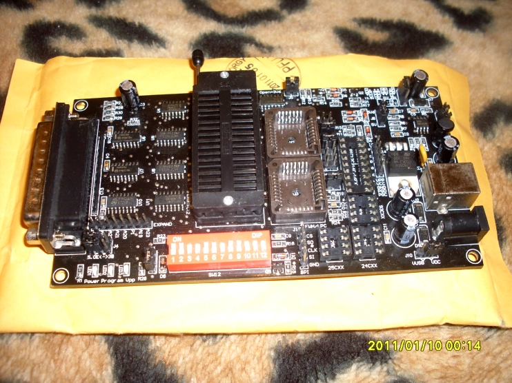

(#) Honda130 válasza lui3 hozzászólására (») Jan 14, 2011 /
Jó sokáig töröltem és ha killvastatom csak FF szektorok vannak. Ha ürességi tesztet csinálok, akkor is rendben találja. Valamint van nálam egy kölcsön PCB3-mas író és az gond nélkül megírja ugyanazokat az epromokat, amiket a PCB5-ös nem. (Nem ugyanazokat, de ugyanolyan üresnek látja. Van itthon egy csomó.
(#) lui3 válasza Honda130 hozzászólására (») Jan 14, 2011 /
Milyen progit használsz hozzá?Willem eprom 0.98a alpha az oldoln elérhetö probáld meg azzal vagy alul 5-dik fülön test hardver nél kapcsold be a lábakat és mérd meg mindet kapcsolja?Persze ha uj az égetö nem hiszem hogy hibás lenne de az olvasás és az irás ha jol emlékszem nem egy kutya.Az iráshoz használt feszültség megvan?Mérd meg.
A progit az elözö oldalon linkeltem még régen nézd meg a tesztlábas dolgot pedig ebben az ablakban probáld:
a pcb5-röl be tudsz tenni egy képet?
Megpróbálom, de az az igazság, hogy vendégek vannak és lassan fürdetni is kell a kislányomat és utána 21 órakor megy a buszom. Sajnos éjjeles vagyok egészen hétfő reggelig. Azért ha sikerül, ma beteszem a képet, ha nem lesz nehéz rájönni, hogy hogy kell.
Küldöm a képeket. Azért küldtem két pédányt, mert az egyik vakuval, a másik vaku nélkül készült és nem tudom melyik lesz jobban látható.

(#) huba válasza Honda130 hozzászólására (») Jan 16, 2011 /
Szia. Időzítésállítás: Általad használt pcb5-nevű programban, a device fül alatt, van két csúszka tWP és tWC, ezeket próbáld meg növelni. VPP jumpert feltetted?
Ha van otthon multimétered, akkor tesztelheted a hardert, Test H/W fül alatt. van a nagy zif foglalat, annak a 16-os lába a föld, ahoz képest mérhetsz feszültséget. Ha teszel pipát az adott lábhoz akkor ott 5V-ot vagy programozófeszültséget(VPP)-t kell mérj, ha nem teszel pipát akkor 0V-ot. Érdemes minden lábat egyenként végigpróbálni.
(#) Honda130 válasza huba hozzászólására (») Jan 16, 2011 /
Köszönöm szépen!
A csúszkákat próbálgattam állítgatni, de nem változott semmi. Lehet hogy azért, mivel csak vaktában próbálgattam. Mennyire szabad azt felhúzni?
A feszültség mérést köszönöm, hogy leírtad! Meg fogok mindent mérni. Természetesen van műszerem. A VPP jumper melyik? Persze, lehet hogy megtalálom.
Egyébként akartam kérdezni úgyis, hogy a jamperekkel hogy állunk? Konkrétabban: "Biztos hogy én mindent jól tettem fel? A két négyzet alakú foglalat mellett van két jamper mező. Azokat jó, ha normálra jamperelem? Meghát van egy csomó dolog még, amik közül van amit egyértelműen lehet értelmezni, de van amivel kapcsolatban nem vagyok teljesen biztos. Szivesen próbálgatnám, a külömböző állásokban, de nem szeretném, ha valami azért pukkanna el, mert én valamit eljamperelek.
Bocsánat. Elnéztem. A willem098d9.exe a jó program neked. Mert az kompatibilis a pcb5-el. Mindenképp csinálj egy méréssorozatot. És vesd össze a pcb5 által olvasott értéket a pcb3 által írottal.
(#) Honda130 hozzászólása Jan 19, 2011 /
Tisztelettel megköszönöm mindenkinek, aki kicsit is foglalkozott a Willem PCB5-ös íróm írási problémájával és próbált segíteni! Minden tanácson elgondolkodtam és ami tőlem tellett, azt ki is próbáltam. Le is ellenőriztem... Letöltöttem kb 40 programot a netről(Van ami ugyanaz, de akkor nem is 40, hanem kb. 60 is van)
Végül egy nagyon egyszerű hibát kellett tapasztaljak. Mivel az áramkör teljesen új, és alapból a hibátlanságát feltételeztem, nagyon nehezen álltam neki méregetni az értékeket, amiket tanácsként kaptam. Ennek persze megvolt a pszihés oka is. Nem akartam szembesülni elektromos hibával, mert nem hittem, hogy egy esetleges hiba esetén bármit is tudok vele kezdeni. Végül nem így lett. Megtaláltam, hogy bármikor kapcsolom a 24-es lábat hardvertesztnél, sehogy sem mérhető rajta feszültség. A többi lábon ugyan tudtam, de azok közül sem mindegyiken úgy tudtam mérni, ahogy kapcsolgattam a tesztgombokat. Volt amelyik rendíthetetlenül jól kapcsolható volt, de legkevésbé a 24-es láb. Őt soha nem tudtam bekapcsolni úgy hogy azon feszültség legyen kimutatható. Egyébként arról nem volt határozott információm, hogy milyen értékeket kellene mérnem, ezért megelégedtem első lépésben a sima megléttel.
A 24 es láb határozott "süketsége" és a néhány másik láb bizonytalan kapcsolhatósága nagyon elbizonytalanított és egyben el is gondolkodtatott a hibát illetően. Az egész 3 hetes hibakeresés ideje alatt kérdés volt számomra a Jamperek helyes beállítása, de erről sem tudtam komolyabb információkat begyűjteni, mert csak a PCB3-as és PCB5-ös kicsit másabb kiviteléről volt dokumentációm. Az enyémen több ponton több is van olyan páros láb, ami jamperként van használva. Természetesen nem sok információm van róla.
Mint ahogy írtam, elbizonytalanodtam, de szerintem ez érezhető is volt a kérdéseim halmazán. Viszont sikerült olyan mélyen beleásnom magam ebbe a dologba, hogy folyamatosan ez járt az eszemben. Éjjel is erről álmodtam és nagyon idegesített.
Végül a mai napon találtam egy ígéretes hibát. A 12 pólusú dip kapcsoló 6-os kapcsolója nem volt hajlandó kapcsolni. Ez a szelet pont használva van a 27C256-os eprom írásakor. Hanyatt-homlok szedtem elő a forrasztó állomásom és blankoltam egy pici vezetéket hogy áthidalhassam. Megtörtént. Tökéletesen működik az olvasás is és az írás is az áramkörön. Kipróbáltam 5db epromon és teljesen stabilan működik. Ez volt a baja. Ez szivatott 3 héten keresztül. A Kínaiak megint kiadtak egy kifogástalan technológiával megalkotott terméket Kifogásolható minőségű dip kapcsolóval. Hihetetlen, hogy hányszor tapasztalom ezt a kínai termékekkel kapcsolatban. Legyen az bármi, képesek elcsúszni egy SMD ellenállás ferdén felforrastásával. Ez a dip kapcsoló is csak egy kicsit kellett volna hogy jobb legyen. 12 pólusból 1 kapcsoló kellett volna hogy kicsit jobban működjön. Mondjuk kapcsolhatott volna. Kapcsoláskor sem az a fincsi kattanós, mert csak úgy darabosan arrébb csúszik és ott marad.

(#) molnarp hozzászólása Ápr 1, 2011 /
Sajnálom, hogy csak most olvastam a problémád, de nekem is néha ugyanezt a hibát dobja ki, szintén DIP kapcsoló kontakt miatt. Saját készítésű PCB3 van nekem, régen nem volt gondom vele, de mivel garázsba tartom ezért eléggé beporosodik és időnként meg kell járatnom a DIP-et. (vagy csak rossz minőségűt tettem bele?)
Véletlenül jöttem rá mindenféle mérés nélkül, szerencsére rövid idő alatt...
Hát én kb 2hetente használom, tény, hogy ez a DIP kapcsoló nem erre van kitalálva. Úgy jöttem rá, hogy egyszer jó volt, egyszer nem, erre gondoltam kontakt hiba lesz. Mivel egyedül ezen van mechanika, megjárattam a kapcsolókat és jó lett.
Kell neki a kontakt spray!
