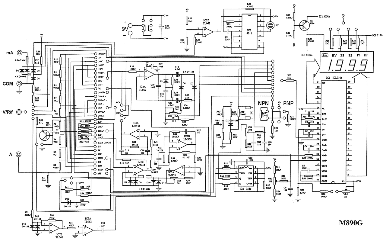

Van egy M890G műszerem amin a helyértékek állandóan megjelennek. Gyorsan szét is szedtem,mert azt olvastam,hogy általában a tárcsa alatti csíkok megkopása okozhatja a hibát.
Sajna nem találtam semmi túlzott kopást. Nagyon örülnék ha valaki rávezetne,hogy milyen fórumon keresgéljek,vagy a kijelző melyik részénél keresgéljem a hibát. Nagyon köszönöm a baráti segítségeteket
Szia! Hátha ez hasznodra lesz.
Szia! Itt egy rajz,talán jól jön.

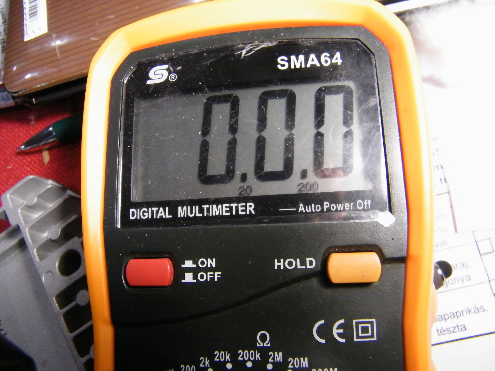

Kedves Fórumtársak! Van egy SMA64 multiméter, ami az MY64 ráncfelvarrot újabb változata. Az a szépséghibája, hogy több kapcsolóállásnál is egyszerre kitesz két vagy három tizedespontot. Amúgy pontosan mér, de ez a jelenség rendkívül zavaró. Szétszedtem, kitisztítottam a yaxley panel íveket, de semmi változás. Találkozott már valaki ilyen jelenséggel és vajon mi lehet az oka? Köszönöm!
Ahhoz hogy egy tizedes pont eltűnjön, az IC 21-es BP lábára kell legyen kötve. (vagy 180 fokos fáziseltolásban, hogy kigyuljon)
A rajz jobb felső sarkában nézz körül. (Q2, Q3, Q4 környékén)
