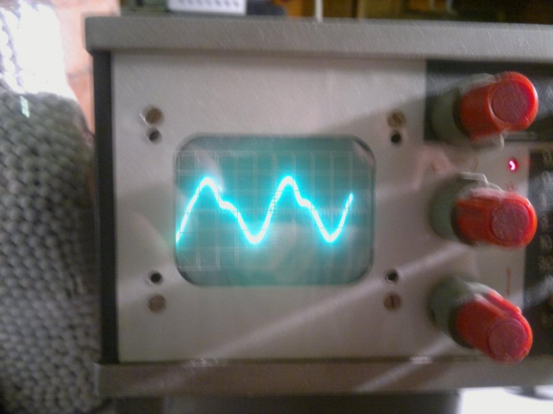

(#) lac- válasza sturbi hozzászólására (») Jan 24, 2011
Üdv, hát azt kell mondanom, hogy én ezt már végképp nem értem... szereztem egy frekigenerátort,és megmértem... az eredmények a képeken láthatóak, de most akkor mi is a helyzet tulajdonképpen?? az összes alacsony frekvencia már a kimenők előtt is torz.. mármint a végcső anódját mértem... Akkor most a kapcsolás a rossz nem is a kimenő, mint ahogy én azt gondoltam?? 100Hz-nél már nincs benne a ferdülés a görbébe...
