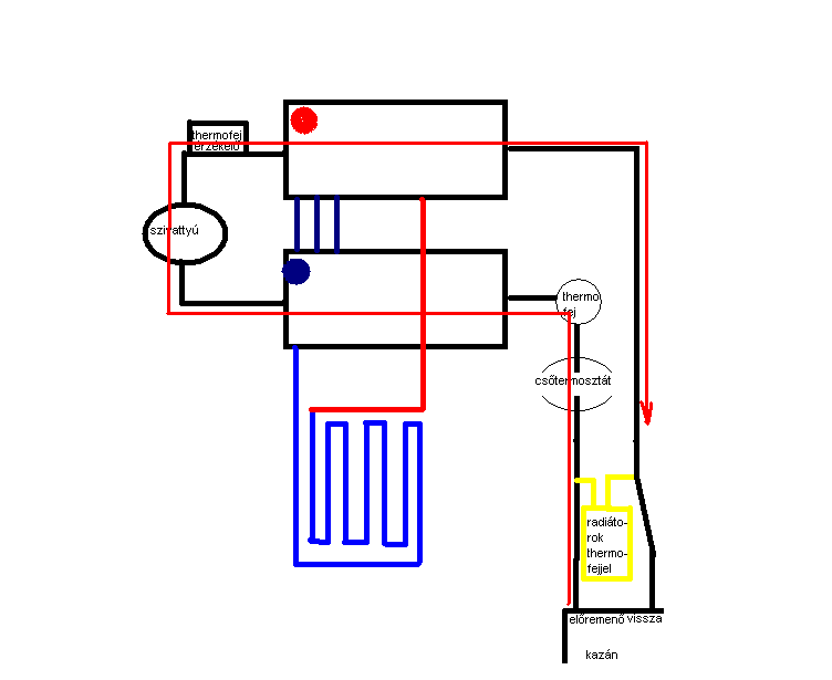

(#) ugynok hozzászólása Dec 17, 2010 /
Udvozletem mindenkinek!
bocs ha nem fogalmazok nagyon szakszeruen...
Fura a padlofutesem:
A kazanbol jovo csore ra van teve egy csotermosztat, ami vezerli a szivattyut, ez a cso aztan talalkozik egy thermofejjel, utana van az oszto-gyujto, az oszto masik szelen van egy szivattyu "nem fejjel lefele", amit vezerel a csotermosztat, a szivattyu "felfele" viszi a vizet, ha mukodik. A szivattyu felett van a thermofej rezerzekeloje bedugva az oszto-gyujtobe.
Ha a thermofejet 40 fokra rakom, a csotermosztato meg 30-ra, akkor nem nagyon kapcsol be a szivattyu, 22-es csapdaja lesz:mivel 40fokot elerni hamar a thermofej szenzora, igy az lezar, es a csotermosztat soha se fog jelet adni a szivattyunak.
Ha 30-nal lejjebb veszem a csotermosztatot, akkor meg allandoan keveri a vizet, a radiatoros kortol elszivja a meleget.
Jol van ez bekotve? A kek szinu pottynel jon a MELEG viz, lasd kazanra rairtam, hogy melyik az eloremeno kor.
skicc itt
Nem lehet hogy szimplan forditva kotottek be eredetileg?
Hogy lehetne javitani a helyzeten viz leengedes es rendszer szetszedes nelkul?
Gondoltam egy idokapcsolora, ami mondjuk x percenkent bekapcsolja a szivattyut.
koszonom,
K.
(#) otto54 válasza ugynok hozzászólására (») Dec 17, 2010 /
Amiről írsz az a kazánvédelem termosztátja.
Amíg a kazán nem melegszik fel addig egy kis körön belül forog a víz,hasonlóan mint a gépkocsik motorjánál. Lényege az hogy gyorsan felmelegedjen a kazán,és így a káros pára lecsapódás minél rövidebb ideig tartson.
Amikor a kazánban a víz felmelegszik kb. 40°C-ra,akkor adja ki a szelep a fűtést a rendszerre.
A rendszerben keringő fűtővíz hőmérsékletét egy másik szelep, esetleg szelepek szabályozzák.
Amennyiben nem figyelt a fűtésszerelő,akkor előfordulhat,hogy rosszul építette be a szelepet.
A szelepen felíratok vannak általában "A" "B" és "AB" a működést átgondolva tudod megállapítani,hogy jól van-e beszerelve.
Normális esetben nem kell időrelével sem egyéb módon trükközni!
Összefoglalva:
Termosztát indítja a keringető szivattyút.
A víz addig,míg a kazánban nem melegszik fel a víz a beállított értékre kb.40°C a kis körben kering,vagyis nem megy ki a fűtés a rendszerre. Majd utána az szelep a másik véghelyzetbe megy és az egész fűtési körben fog forogni a meleg víz. Természetesen ez nem ugrásszerű változás,mintegy játszik a szelep.
Röviden ennyi!
Üdv. Ottó
(#) ugynok válasza otto54 hozzászólására (») Dec 17, 2010 /
Kedves Otto!
Eme thermofej feladata, hogy 40 fok felett /vagy amennyire beallitom/ allitsa el a viz aramlasat, hogy ne menjen tul magas homerseklet a padlorendszerbe.
Amikor bejon a melegviz, es eleri a kivant hofokot, akkor hallom, hogy zar, s nem enged be tobb meleg vizet a rendszerbe. Csak ugye az a gond, hogy ilyenkor akar orakra is elzarja magat, mivel nem hul olyan gyorsan vissza ott, ahol az erzekeloje van. Amikor elzarja magat, csak a radiator korre megy a meleg, itt nincs lehetosege a padlo korben visszamennie. Ezert gondoltam egy idokapcsolos megoldasra, ami neha beinditja a keringetest, ezzel lehutve az erzekelot.
A kazannal van egy masik szivattyu, ami megfelelo
homersekletnel nyomja a vizet /ahova tudja /.
Azt a szivattyut nem rajzoltam be, mert annak mukodese nem jatszik szerepet a padlofutes "furcsasagaban".
Koszonom a valaszt!
Kedves ugynok!
Nem feltételeztem,hogy eme "ősi módon" oldották meg a padlófűtés szabályozását. Ez nem szabályozás,hanem védelem!
A szabályozáshoz három járatú,vagy négy járatú szelepet szoktak használni.
Így valóban hatalmas a padlófűtési rendszer időállandója.
Mivel a fűtési idény közepén nyilván nem akarod módosítani a rendszert,így valóban egy időrelés kiegészítés hoz némi javulást a szabályozásban.
Azért írtam,hogy "ősi" mert amikor még csak ismerkedtek a fűtésszerelők a padlófűtéssel,akkor gyakran születtek ilyen megoldások. Azonban hamar rájöttek,hogy ez nem az igazi profi megoldás.
Ottó
(#) VIM válasza ugynok hozzászólására (») Dec 18, 2010 /
Komolyan nem értek semmit az egész skiccből, de ha így van bekötve a rendszered, akkor a szivattyú csak meggyorsítja a keringést a rendszerben a radiátoroknál, de a padlóba nem megy semmi, mert a szivattyúval össze van kötve az előremenő és visszatérő ága az osztó-gyűjtőnek. Vagy talán a kazánnak is van egy szivattyúja és arról lenne lecsatolva a padlófűtés? Amit berajzoltam pirossal az lenne az áramlási irány? Amit meg Te nem rajzoltál be kört a padlóból azt odarajzoltam, de így abba nem fog áramolni a víz. Ha mégis ez volna a bekötés, majd kijavítva felvázolhatom a működőképes változatot.
(#) ugynok válasza VIM hozzászólására (») Dec 18, 2010 /
Udv,
a kazanbol kijovo eloremeno csovon rogton a kazan utan van egy szivattyu ami 53 C foknal indul es 49 C foknal megall, azt elfelejtettem berajzolni, mert csak a a padlofutes furcsasagara koncentraltam.
A padloba ha jol gondolom csak akkor keringteti a vizet, amennyiben teljesul eme ket allitas:
thermofej zarva es csotermosztat nyitva, igy szinte ugyanazt a vizet keringteti, mivel nem sok viz tud bejutni.
A piros pottyos oszto ugy mukodik hogy csak befele engedi a vizet, a kek meg csak kifele? Sajnos par alap dolgot nem igazan tudok, csak gondolom, hogy igy megy.
Tehat amikor megjon a forroviz es rogton a keken atmegy, akkor ott befele nem fog menni semmi, hanem rogton atmegy a szivattyun es a piroson megy "le" na meg visszamegy a kazanba is?
VIM: a rajzod jo /ugy gondolom /!
Koszonom a valaszokat!
Valami ilyesmi bekötésnek kellene lennie ahhoz, hogy működjön is valahogyan. A kazán utáni szivattyút oda rajzoltam be ahová mondtad. A másikra viszont szerintem nincs szükség és még nem is beszélve a hidrosztatikai problémákról, amit a két szivattyú okoz egymásnak és a rendszernek.
Most talaltam:
te-sa katalogus
Eme doksi 117. oldalatol is latszik hogy nalam forditva lett bekotve a padlofutes.
Az altalad javasolt atkoteshez szet kellene kapni a rendszert.
A mostani forditott bekotessel ugy tudok jatszani, hogy beengedek melegvizet, aztan ha felmelegedett, elzarodik a bejovo, majd ekkor megkeverem 1 kicsit a futesi korokben, aztan emiatt lehul, s ujra megnyilik a thermofej altal az eloremeno. Mas otletem nincs erre igy szezon kozben.
Ime a mostani allapot.
S az alkatreszekbol egy par darab.
Megtaláltam az eredeti bekötés rajzát. Az elgondolás ott az amit Neked is megépítettek, csak a két bypass csövet felejtették el betenni, hogy a két szivattyú el legyen választva egymástól s mindkettő a saját körét keringesse. Tehát, jó az a bekötés Nálad, csak hiányos. Ha van lehetőséged kiszakaszolni az egységeket (gyűjtő-osztó), akkor érdemes volna beépíteni a megkerülő csöveket.
