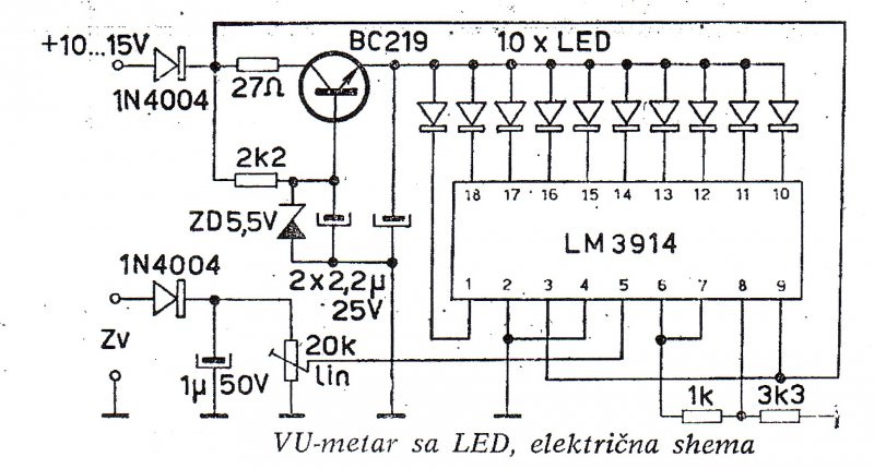

(#) Darkness hozzászólása Jan 27, 2011 /
Sziasztok! Elkeszitettem az alabbi kapcsolast. Elsore mukodott szepen, majd egy napra ra semmi. meg sem villan. Atneztem hatha elengedte a cinezes, vagy szakadas keletkezett, de nem talaltam semmi hibat. Kicsereltem a tranzisztort is, de ugyan az a reakcio. Kerlek segitsetek mi lehet a baj. Fontos lenne!
(#) cseffo válasza Darkness hozzászólására (») Jan 27, 2011 /
A tápfeszültség nem változott meg? Esetleg mérde meg.Mérj feszültséget a test és a tranyó emitere közt 4.8 voltnak kell lennie. Meg mérj áram felvételt. Ha túl nagy akkor valahol zárlat van. Vagy ha a tápfeszültség meg van és nem is vesz fel tul nagy áramot akkor porbáld ki úgy hogy az ujjadal megérinted a bementet ha úgy megy akkor valahol a test nem az igaz.
(#) Darkness válasza cseffo hozzászólására (») Jan 27, 2011 /
A emitter es a fold kozotti feszultseg 5.1 V Hiaba erintem a bemenetet nem villan meg semmi.
(#) cseffo válasza Darkness hozzászólására (») Jan 28, 2011 /
Próbáld meg a dióda után megérinteni. Amúgy mivel hajtod? A trimmert csavargattad? Ez már müködött neked?
Mit kötöttél a 3K3 ohomos ellenálsá jobboldali pontjára, mert a rajzon nem látszik.
A mérendő és a ledmeghajtód földje remélem közös! Mert ha nem akkro az les z gond.
(#) Darkness válasza cseffo hozzászólására (») Jan 28, 2011 /
HA megerintem a dioda utan a tapfeszultsegnel es megfogom a bemenetet akkor kivillan 1-2 led. A bemeneti dioda utan erintve nem csinal szinten semmit.Igen a trimmerrel progalgattam. Ez a kapcsolas mukodott, nem csak nekem masnak is.... 3k3 a foldre van kotve. A ledmeghajto alatt az IC azon labait erted amik a ledre mennek?
Ja, es tapegysegrol hajtom. 12V rol
(#) laszlo987 válasza Darkness hozzászólására (») Jan 28, 2011 /
stabilizált a táp?
