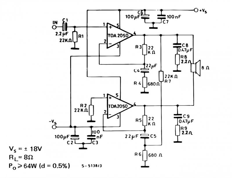

(#) Bassmester válasza nasgoon hozzászólására (») Jan 30, 2011 /
16-18V -ra egy TDA 2050 híd is bőven elég (sokkal olcsóbb), nem kell nagyobb.
A 7294-nek csak akkor lenne valami értelme, ha nagyobb teljesítmény igényed lenne, de ahhoz nagyobb tápfesz is kell. Szimpla, vagy +/-18V -od van?
Na most akkor szimpla táp (+, GND) vagy szimmetrikus (+, GND, -) ? Még mindig nem egyértelmű. Kapcsolási rajzot mellékeltem, nyákot pedig lehet tervezni a Sprint Layout-tal. Én is úgy szoktam :yes:
Továbbá le lehet tölteni a TDA 2050 gyári PDF-jét.
Persze csinálhatsz 7294-et is, de az alacsony tápfesz miatt abból se nagyon fog több kijönni.

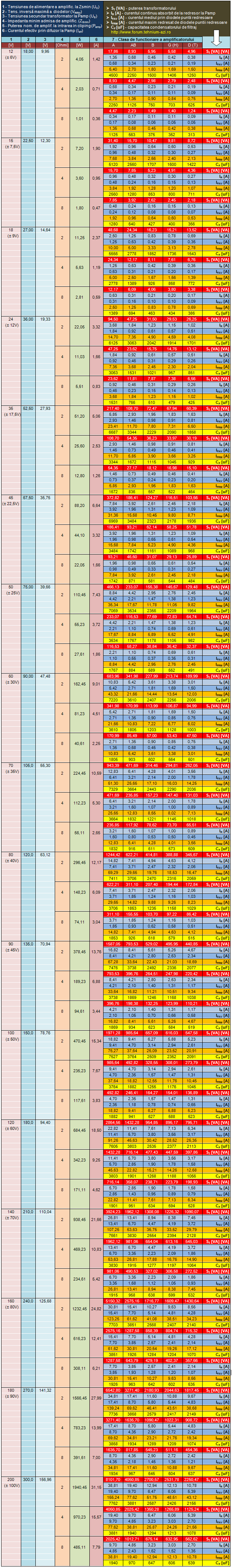

(#) ImiDj válasza nasgoon hozzászólására (») Jan 30, 2011 /
A tda 7294 nem műkődik szimpla tápal.A számitásod nem jó.16V legfelyeb 3-7W-ot érsz el,atól fűg hány ohm-os hangszórót használsz,hidalva tőbb.Itt egy táblázat kb menyit érsz el milyen tápfeszel.
