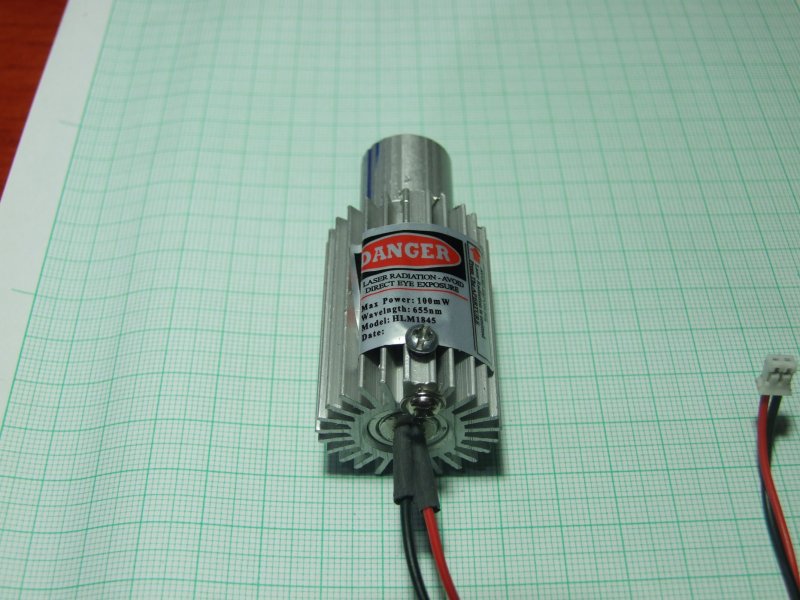

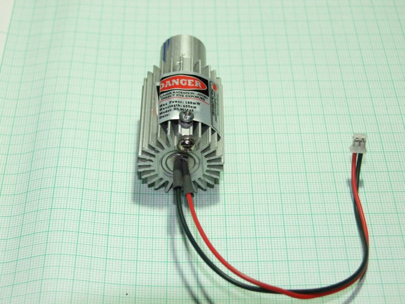

(#) dan92 válasza epyn hozzászólására (») Feb 5, 2011 /
Tessék pár kép!

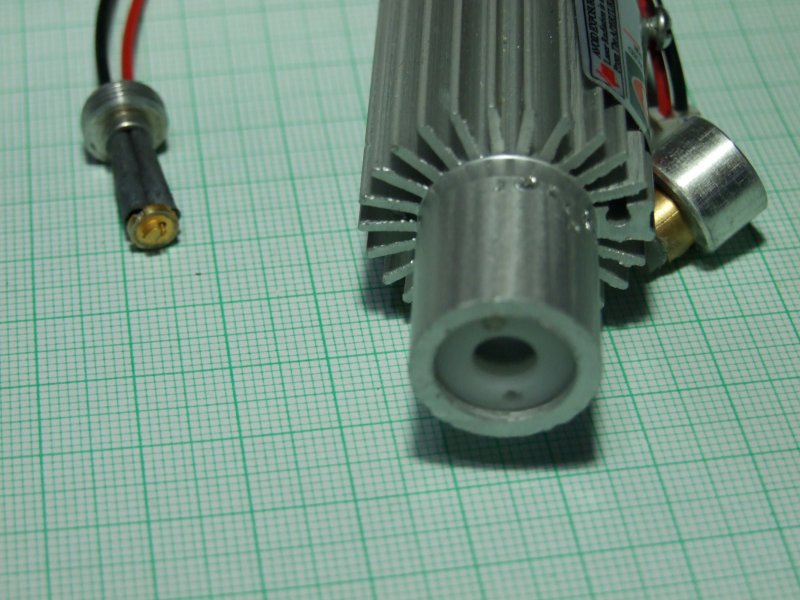

Meg még kép!
(#) Noo válasza dan92 hozzászólására (») Feb 5, 2011 /
Én tudom milyen nyitott diódát mondasz, mert nekem is olyan volt az egyik zöldben. Egyszerűen nem volt rajta egy hengeres burkolat egy kis ablakkal. Mondjuk véletlenül egy pirosról leszedtem és tök így néz ki az egész. Ezzel nem azt mondom, hogy te is szedd le.
Mondjuk a felirat kicsit viccesen hat egy zöld dpss-en. 655nm az régen nem zöld. Milyen eszközben volt eredetileg?
(#) epyn válasza dan92 hozzászólására (») Feb 5, 2011 /
Másodszorra elolvastam,az értelmetlen mondatod,minden erőmet bevetve arra jutottam,hogy Te a monitor diódáról beszélsz(fotodióda),amivel szabályozni lehet a kilépő fény teljesitményét.Mert van ilyen.
De hol van a monitor dióda képen?Egyáltalán nem látok neki vezetéket.
Vegyél,rendelj egy olcsó kis 200-300mW 808nm infra lézerdiódát és cseréld ki.Ha szerencséd lesz kilép a zöld fény,ha nem akkor kicsit állitani kell majd.Sajnos koppra be kell tekerned a dióda talapzatát,máskülönben hőmegfutni fog disszipációs elégtelenség miatt.De igy állitani sem lehet,ha nem ott gerjeszti a vanadát réteget,ahol kellene
De hol szerezhetnék be ilyet korrekt áron?
Szerintetek ez becsapás vagy jobban járok vele mert elég olcsó http://www.sprofan.freeweb.hu/?30mw-zold-fokuszalhato-lezer-modul,54 és mi történik ha áramgenerátor után kötöm rá mert ebben is van egy ilyen kütyü?

Azon a modulon amit linkeltél, meg kell mérni mekkora áramot kap a dióda, leszedni a gyári generátort és a diódát rákötni a te generátorodra. Akkor nem lesz gond a feszültséggel sem.

(#) dan92 válasza Noo hozzászólására (») Feb 5, 2011 1 /
Meg az a gond hogy amit linkeltél azok zártak,mondjuk az áruk elfogahatóbb mint amiket eddig találtam.
Az áramgenerátor 5V-ig ad ki feszültséget a diódára tehát ilyen kéne vagy 5.2V ritka esetben felmegy ennyire is.Illetve még annyit hogy ezek a diódák mennyire szeretik a folyamatos üzemet tehát pl. 8-10órákat megy,meg a több feszültséget meddig viselik el?
Nem vagy tisztában bizonyos dolgokkal.
Az infra dióda feszültsége a névleges áramon 2,2V maximum.Az hogy Te valahol a készüléken belül mértél egy feszültséget és most arra hivatkozol,semmit nem jelent.
A generátor,ami a diódát árammal látja el,erről az 5V-ről "táplálkozik".Az égadta világon semmi köze a diódának az 5V-hoz.Ha mégis,akkor meg ne csodálkozz ha cserélni kell
csak megjegyezném:
-második alkalommal nem kérsz,hanem követelsz.
(#) dan92 válasza epyn hozzászólására (») Feb 5, 2011 2 /
Egy pillanat írtam hogy nem valahol mértem hanem a diódára ami megy azon az ágon az áramgenerátor után! De ezt már leírtam hogy 5v vagy kicsit nagyobb feszültségű dióda kell és erre te linkeltél 2.2v-osat azthiszem te nem értettél.Na az hogy lehet akkor hogy azt írtad nincs köze az 5v-hoz? .Ja és teszem hozzá már régebben is gyengélkedett ez a dióda(fényerő csökkenés) és akkor szétszedtem terhelés alatt is 5v ment a diódára!
