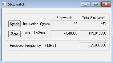

Kipróbáltam PIC18F4550 mikrovezérlővel. Tökéletesen működik az időzítés. Átváltottam az PIC18F97J60 mikrovezérlőre (mert ennél a mikrovezérlőnél tapasztaltam a hibás időzítéseket) szomorúan láttam, hogy a delay_ms(1) futásának ideje csak pár us ideig tart megint. Visszaállítom a PIC18F4550 akkor jók az időzítések. Megtennéd hogy kipróbálod 18F97j60 mikrovezérlővel, hogy nálad milyen időzítéseket produkál a programod. Előre is köszönöm.

Kipróbáltam azzal is, és nem működik! Nem az időzítéssel van baj, hanem a for ciklus nem működik: egyszerűen átugorja a ciklusmagot, mintha lejárt volna a ciklus.

Nálam is pont ez a helyzet. Akkor vettem észre, mikor egy függvény (amiben több for ciklus is van) végrehajtási idejét szerettem volna megtudni. Gyanúsan kevés időnek tartottam. Megnézem, hogy az assembly kód is hibás vagy csak az MPLAB viccelődik. Elég idegesítő hiba Több MPLAB verziót kipróbáltam, de mindegyiknél ugyan ezt produkálta.
(#) icserny válasza BlackStar hozzászólására (») Feb 14, 2011 /
Nem volt időm tüzetesen a körmére nézni, de az assembly kódban nem láttam különbséget, csak annak a végrehajtásában. Úgy tűnt, hogy a for ciklus feltételvizsgálatában siklott rossz ágra: a Carry vizsgálatánál egy bc utasítással kiugrott a ciklusból, amikor szerintem még nem kellett volna..

Ha az i változó int típusú, akkor teljesen megbolondul a szimuláció(nem áll meg a break-nél a ciklusmagban, valamint nem is hajtja végre a magban lévő utasításokat, viszont az i értéke növekszik.), ha char az i típusa, akkor mindent jól csinál. Én az n helyére literalt írtam(10-et).
(#) watt válasza watt hozzászólására (») Feb 14, 2011 /
Korrigálok: A magban lévő utasítás végrehajtódik, a kellő számossággal, de nem áll meg a magban a break hatására. A futási idő is rendben látszik...
Csatoltam egy képet is. Az a értéke helyesen 10 lett, de a szimuláció során nem állt meg az a=i; sornál egyszer sem.
Ismét korrigálok! Az a értéke nem lehetne 10! csak 9! Jópofa ez a SIM!
Közben a long-al is próbát tettem, azzal jó!
Sikerült ilyen érdekes értékeket kicsikarnom(kép). Ehhez előtte törölnöm kellett a GPRs memóriát. Ekkor az a=i; sorban is megállt a Break-nél a sim. Utána már csak átugrálta a ciklusmagokat, a=10 értéket hagyva a Watch ablakban maga után. Az i=0 volt ilyenkor. Ja és az időkkel is baj van, csak egy ciklusnyit számol ezután.

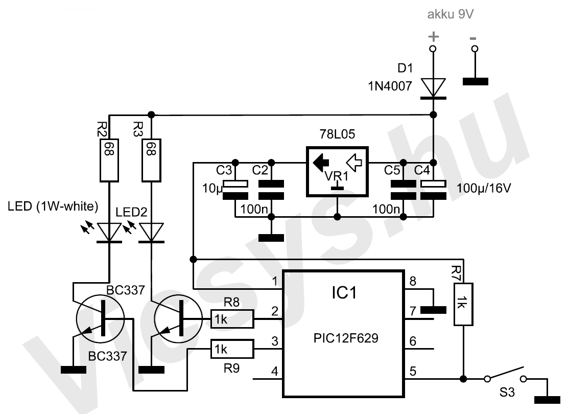

Sziasztok! Most próbálok egy pic 12f629 be progit rakni ledes villogóba. de ezt írja ki (melléklet). be akartam olvasni a hex fájlt.
(#) watt válasza trudnai hozzászólására (») Feb 14, 2011 /
Nincs optimalizálás, viszont extended módban minden újra jól működik!!!
(#) watt válasza misi93 hozzászólására (») Feb 14, 2011 /
Tedd fel a hex fájlt! (Nem felel meg az intel szabványnak, vagy valamit én néztem el...)

  1. void delay_ms(unsigned int d)
  2. {
  3. unsigned int i;
  4. for(i=0; i<d; i++)
  5.         {
  6.         Delay1KTCYx(6);                           //
  7.         Delay10TCYx(25);              // 6000+250 TCY késleltetés (~ 1ms) 25MHz
  8.         }
  9. }
  10. void main (void)
  11. {
  12. PIC_init();
  13.
  14. while (1)
  15.         {
  16.         delay_ms(1);
  17.         LATJbits.LATJ0 = ~LATJbits.LATJ0;
  18.         }
  19. }
Kipróbáltam a fenti kódot. Az MPLAB szimulátora az 1ms időzítést 7,04 us számolta. A PIC-ben a program rendesen fut 1ms időközönként változtatva az RJ0 lábat. Az MPLAB szimulátora viccelődik velünk de csak a for ciklusnál lépi át a ciklusmagot.
(#) watt válasza BlackStar hozzászólására (») Feb 14, 2011 / 1
Állítsd be az extended módot.
(#) BlackStar válasza watt hozzászólására (») Feb 14, 2011 /
„Állítsd be az extended módot.”
Köszönöm. Az extended mód beállítása után az MPLAB szimulátora is helyesen működik.

ok a Vicsys oldaláról néztem el a kapcsolást és a picbe égetendő progit is.
(#) szilva válasza misi93 hozzászólására (») Feb 14, 2011 /
Vedd ki a két utolsó, pontosvesszővel kezdődő sort a hex-ből és próbáld úgy! Szerintem csak az zavarja meg az égetőprogit,
Igaza van szilvanak, csatoltam.
(#) szilva válasza watt hozzászólására (») Feb 14, 2011 /
Nem tudom amúgy, hogy az ilyen pontosvesszővel kezdődő sor szabályos komment-e ezekben a hex fileokban, de valószínűleg minden, nem kettősponttal kezdődő sort érdemes eldobni.
(#) misi93 válasza szilva hozzászólására (») Feb 14, 2011 /
Nagyon köszönöm mindkettőtöknek és köszönöm, hogy kijavítottad Watt.
(#) misi93 válasza misi93 hozzászólására (») Feb 14, 2011 /
Nagyon köszönöm még egyszer elsőre sikerült beleöltenem a picbe. De van egy kis gondom amikor beleteszem az áramkörbe nem csinál semmit, a pic belerakása előtt leellenőriztem az 5 voltot és nem volt seholrövidzár. Beletettem a picet és bekapcsolom (FBI os villogo és 3-3 led van a kimenetén sorbakötve). amikor hozzáérek a réz felülethez a tranzisztorok körül világítanak. de a pic lábain az 5 volton kívül nem "találok' semmit.
