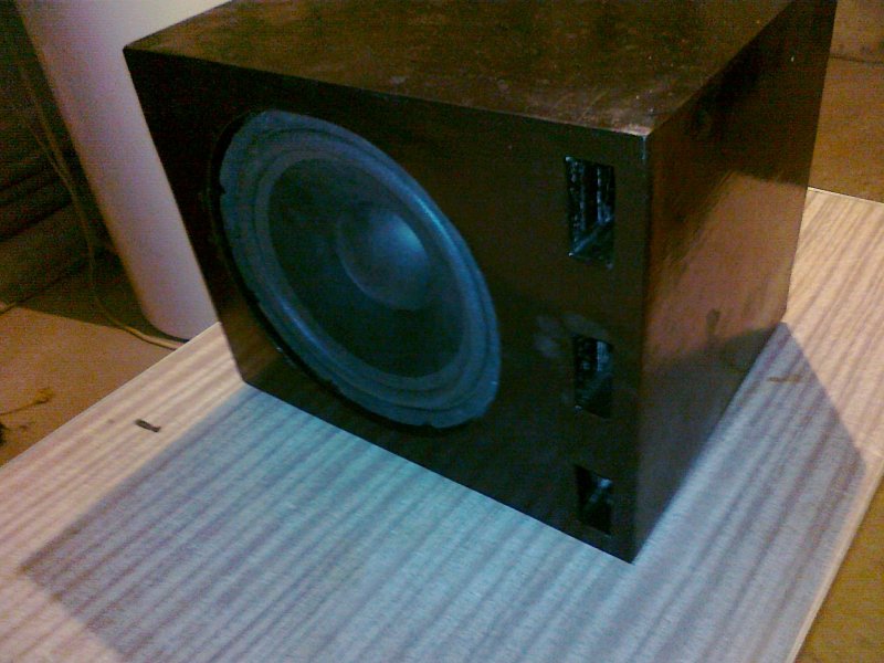

(#) bobz hozzászólása Feb 14, 2011 /
Udv mindenkinek. Azt hiszem eljott az idelye hogy feltegyem a kepeket a frissen elkeszult bassus-reflex-es ladamrol.
Kulon koszonet Pteszanak, aki nelkul ez nem valosult volna meg ilyen jol

(#) potenciameter válasza bobz hozzászólására (») Feb 15, 2011 /
Milyen hangszóró van a dobozkában? Hogy szól? Amugy szép munka!
