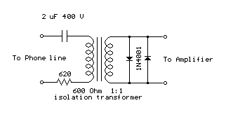

Mint ahogy a cím is mutatja, vezetékes telefonkészüléken folytatott beszélgetést szeretnék rögzíteni. Elvileg két megoldás létezhet:
1. Számítógépbe épített modemhez csatlakoztatom a vonalat és a készüléket, s valamilyen külső szoftverrel rögzítem a beszélgetést. 2. (talán ez az egyszerűbb) Egy erre szolgáló egyszerű áramkört csatlakoztatok a vonal és a készülék közé (vagy beépítem a készülékbe), s azen keresztül "átmenő" beszélgetést rögzítem a kis áramkör audio kimenetén keresztül. A 2. megoldás érdekelne elsősorban, mert az áramkör audio kimenetét a számítógép Line In bemenetére csatlakoztatva bármilyen free hangrögzítő progival MP3-ba tudnám rögzíteni. Kérdésem az, hogy ismertek-e ilyen házilag is megépíthető kis áramkört? (boltban kb. 15-20 eFt-rt lehet megvenni, de az nekem kicsit drága). Ha valaki az 1.-es megoldásra tud konkrét, részletes megvalósítási infót mondani, az is érdekelne.
Én is a 2. megoldást látom járhatóbb útnak. Az áramkör nagyom egyszerű.
Kell egy leválasztó fokozat (csatolókondi), illesztőtrafó, s a védelmi rendszer (diódák). A csatolókondik az áramkört csak nagyfrekisen illesztik, DC leválasztottan. A trafó lecsökkenti a vonali feszültséget a megfelelő mértékre, s a védődiódák meggátolják, hogy a jóval nagyobb csengetőfeszültség kárt okozzon a hangkártyában. Arra felhívom a figyelmed, hogy helytelen alkalmazása (lehallgatás, illetve a felek tudta nélküli alkalmazása) illegális. Rádió - TV műsoroknál a betelefonáló adásba kapcsolására alkalmazható.
laszlokunstar:
jók a megoldásaid, pontosan olyat szeretnék, mint amit a harmadik változatban ajánlottál, de én ezt nem megvenni, hanem megépíteni szeretném. Tudnál rá egyszerű kapcsolási rajzot? Amúgy Te hol szerezted be az általad használt készüléket? Mindenki megnyugtatására: tisztában vagyok a jogi szabályozással, a másik fél tudtával szeretném rögzíteni a beszélgetést.
Fontos a galvanikus elválasztás. Egyszerű a 600/600 ohmos 1:1-es hangfrekvenciás transzformátor. Telefonos modemből kibányászható, de venni is lehet. Bonyolult az optocsatolós. +++ Egyenáram ne folyjon át rajta, azaz kondenzátorral kell leválasztani. +++ A helyi hang feszültsége nagyobb, mint a távolié. Ügyesen tekert és kapcsolt transzformátorokkal kiegyenlíthető, de...
Action2k rajza jó! kb. ez van a boltban kapható, szintén kisiparilag készített leválasztóban is. Az egy kétcsatlakozós falon kívüli aljzatba van beleépítve. Onnan egy árnyékolt kábel megy a PC-hez.
A legkényesebb alkatrésze a trafó, amit pl. egy használt modemből, vagy modemkártyából lehet kitermelni. Egy valamirevaló számtek. üzletben kell hogy legyen! Az ajándék, és 1-2 száz forintos ár között lehet hozzájutni, a kereskedő arcától függően
A trafót nyugodtan elhagyhatod, ha a másik ágba az ellenállás
helyett bekötsz egy ugyanolyan kondit. A 2 mikró helyett viszont bőven elég 1 mikró, ezek végzik majd az egyenáramú leválasztást. A diak, vagy a paralell kötött két dióda csökkenti majd le a 110V 1/3 Hz -es csengetőfeszejt, és az egyéb tranzienseket 0,6 V -ra, ami még mindíg hallható lessz, de legalább nem veri szét az utánna lévő fokozatokat. Ezt még meg lehet bolondítani egy 300 és 3000 Hz közé tervezett sáváteresztő szűrővel, ami tovább finomítja a dolgokat. Ezt ugyanígy megépítve sokan használták évekig.

Nos, azt hiszem, a topic túlnőtte az eredeti problémámat Mindenkinek köszönöm a javaslatokat, egyelőre Action2k phone600r.gif nevű megoldása tűnik szimpatikusnak. Megépítem, s majd beszámolok a tapasztalatokról.
Action2K: Az általad mellékelt ábrán latható kapcsolásnál szükséges a 400V-os kondi? Kisebb feszülstégű nem elég, mikor a csengető fesz. nagyjából 90-110 V?
A 400V hallatán mindenhol villanymotorhoz való kondit akarnak nekem adni. A másik kérdésem, hogy polaritással rendelkező elko is jó hozzá? Ha igen, akkor mi a helyes bekötési mód (merre áll a + oldal)?
Ha nincs más, jó az 1 µF-os is. Bővebben: Link Elkót semmiképp sem.

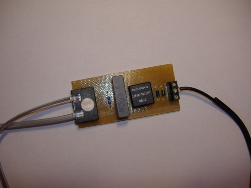

Action 2K:
Végre sikerült megépítettem az általad vázolt kapcsolást a telefonbeszélgetés rögzítésére. A gondom az, hogy van némi hiba a rendszerben, ugyanis, amint bedugom a hangkártyába a kapcsolásból kijövő jelet, a telefonban a tárcsahang azonnal megváltozik egy alacsony frekvenciájú, "brumm-szerű" recsegő hangra. Ha kihúzom a gépből, rögtön visszaáll a normál tárcsahang. Mi lehet az oka?
Első hallásra ez földhurok lesz... kell egy 1:1-es hangfrekis leválasztó trafó.
Csak kiegészítésül. Földszimetrikus dolgokhoz csak trafón keresztül illik hozzányúlni. A kábelek miatt a telefonvezeték földszimetrikus, a csak kondenzátoros leválasztás elég barbár dolog.
Enree: Gondolom nem nézted meg a rajzot amit (elvileg) megépített
Tehát ha tényleg ezt építette meg a kérdező, akkor ez így nem lehet. p100: Szerintem valamit elrontottál. Linkeld be már ha lehet hogy akkor pontosan mit építettél és hogyan (pl. fotó)...
Még az jutott az eszembe hogy természetesen nem a mikrofon bemenetre kell kötni, hanem a vonal bemenetre...
Nekem meg az jutott az eszembe, hogy mi van, ha a trafót nem trafóként, hanem dual HF line inductor-ként kötötte be.
Nos, a kapcsolást (ha elolvastátok volna az előzményeket, tudnátok) nem magamtól, hanem Action 2k elvi rajza alapján építettem meg, így természetesen benne van az 1:1-es leválasztás.
Arról nem is beszélve, hogy nem a MIC-re, hanem a Line In-re kötöttem. Biztosan én rontottam el valamit, de nam nagyon tudok rájönni, hogy mit. |
