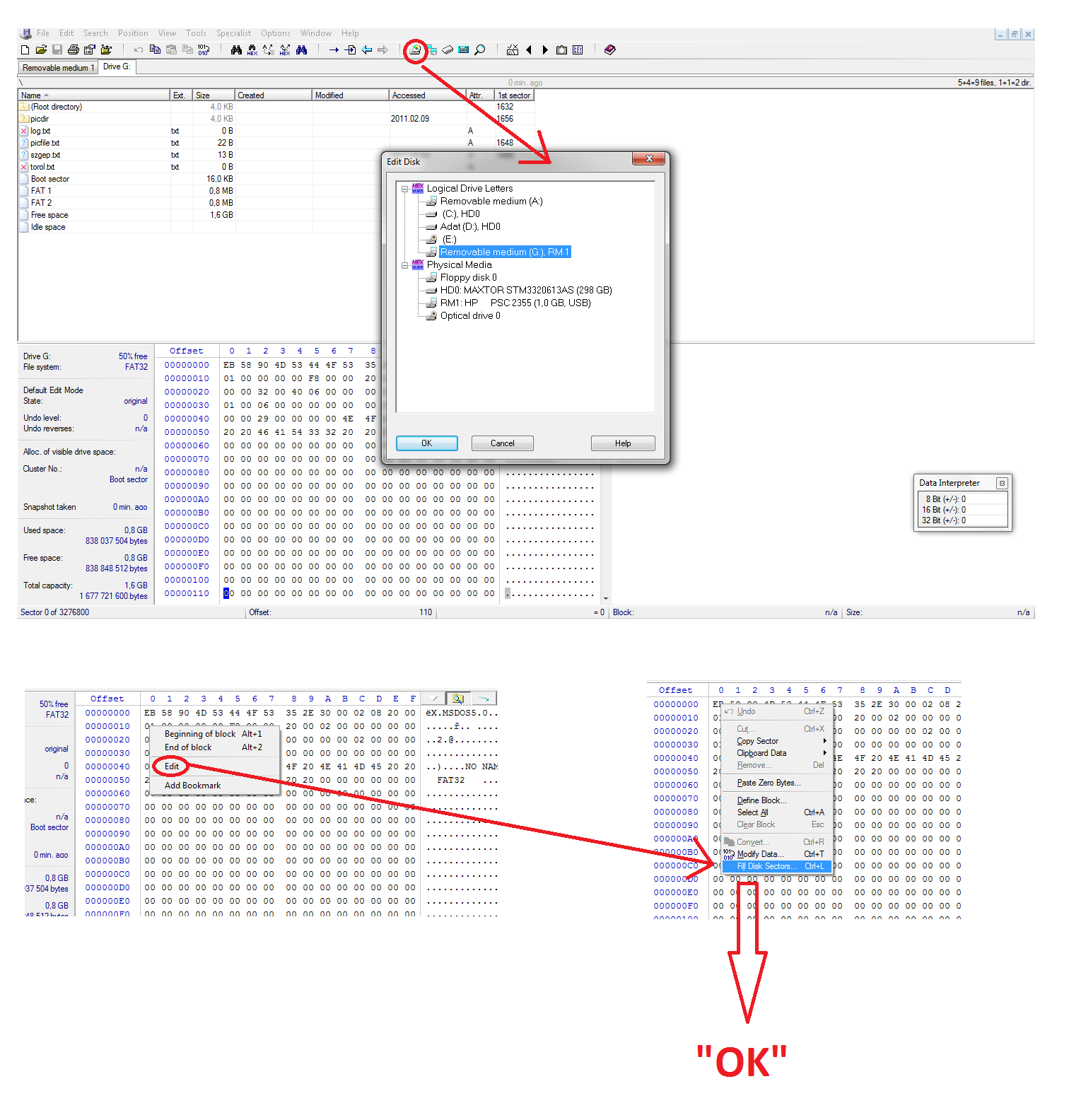

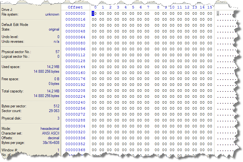

A másik dolog amit nem értek, hogy a kártyát hiába nézem winhex-el, azon ugyan semmit nem lát, pedig a PIC visszaolvassa... de honnan??
(#) szkrep válasza whalaky hozzászólására (») Feb 9, 2011 /
Én az egészet 3,3V-ról hajtom, minek a szintillesztéssel külön nyűglődni? Az 5V-os picek adatlapja mindig MAX 5V-ról beszél, nem kell neki pont annyi. Tökéletesen stabil a 3,3V-ról is. Ha a PIC eleinte 5V-ról ment, és az SD 3,3V magas szintekkel akart neki üzenni, a pic lehet, hogy nem is érzékelte magasnak azt a szintet. (Nekem egyébként ez vált be eddig kétirányú szintillesztéshez)
Amit ide kiraktam, nekem kitartóan működik. Legyen teljesen üres a kártya (minden 00), formázd a ccs-féle formattal, és utána mennie kell. Előbb próbáltam egy újabb 1GB kártyával is, ott ugyanez keltette életre.

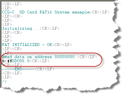

Elérkezett a gyönyörű pillanat, belekezdtem a FAT-ba, természetesen nem működik.
A dolog pikantériája, hogy a kártyát leformázom a PIC-el, kiválóan működik, ír olvas kekszet megrágja de...
Az hogy a PC nem látja, az gond, - bár a végcél az lenne hogy tudjam PIC-el is és a PC-vel is írni olvasni - de hogy a winhex sem lát belőle semmit az már kicsit aggaszt. Fél napom és egy éjszakám ment rá, de ötletem sincs. A PIC látja a FAT-ot, látja a file-okat, tudja írni olvasni, kiveszem - berakom ott van és működik, de a winhex semmit nem lát az egészből.
A csatolt képeken a 0. szektor van amit a PIC kiolvas (rövid mert csak az első 0 byte-ig írja ki) a másik a winhex amivel ha rákeresek sem találom sehol a kártyán, csupa 00 byte.
Valamit nem jól csinálok, vagy el vagyok átkozva???

Valami rafinált oknál fogva esze ágában nem volt írni a 0. szektort....
Most ott tartok, hogy ha a PIC-el formázom a PC kiválóan olvassa, de ha a PC ír bele az széttrancsírozza. Most jön a BUGFIX

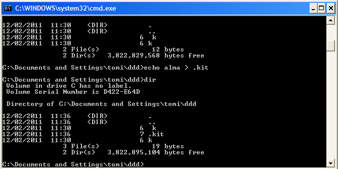

(#) trudnai válasza whalaky hozzászólására (») Feb 12, 2011 /
„Szerinted a j mikor lesz 0? Nem hiszem hogy túl gyakoriak lennének a FAT-ban a név nélküli file-ok amiknek csak kiterjesztésük van.”
Neked nem abbol kellene kiindulnod, hogy szerinted mi a gyakori es mi nem, mert pontosan az ilyen hozzaallas vezet a sok-sok Windows-os es Adobe-s vulnerability-khez, aztan a felhasznalok csodalkoznak mi a fenetol fertozodott meg a szamitogepuk mikor ok csak az internetet bongeszik. Nem lehet a felhasznalok butasagabol kiindulni, sot abbol sem, hogy egy masik programozo (vagy akar Te) nem vet el hibat ami nem general olyan inputot amitol a Te szoftvered fejre fog allni. De biztonsagos szoftver fejlesztesebe most ne menjunk bele, mert az nagyon off lenne.
(nezdd meg a kepet)
