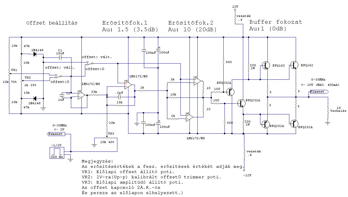

Már egy ideje megterveztem ezt a 2. verziójú teljesítményfokozatot, de mielőtt nyákot tervezek hozzá, kíváncsi lennék más véleményére is. (Jó ez így ahogy, van, vagy esetleg módosítsak rajta?) (A vezeték nevű 0,4 ohm-os ellenállások csak a szimuláció miatt kellettek.)
Én azért tennék egy elválasztó-szűrő fokozatot a végfok, és az erősítők közé, mindkét tápágba. Lehetőleg széles sávút.
Ha széles sávú fokozatot teszel be, akkor mit akarsz kiszűrni vele, talán a brummot?
Próbálkoztam a tápfesz. változtatós erősítés szabályozással. De mindig elmászott a DC komponens. Úgyhogy marad a sima potis verzió. És ha zajos lesz, akkor meg közbeiktatok egy szabályozót. (Bár nem tudom, hogyan lehet ezt kivitelezni.) Kis frekire külön és nagy frekire külön meg tudom oldani. De ami ekkora sávszélességet átfog, arra már nem. (Mindig valaminek a rovására megy.)
Az a 100µF és 100nF elég szépen megszűri a tápot. (Kisebb frekiken a táp bír szabályozni, nagyobb frekiken pedig a 100µF elégnek bizonyult.) Egyébként milyen szűrőre gondolsz? (LCR?)
Igen, de az erősítőfokozatok tápját nem ártana még szűrni, egy szélessávú fojtó + kondi(k), az egymásrahatás minimalizálására. A nyáktervnél is ügyelj a fóliavastagságokra a nagyáramú végfoknál.
Hasonlóan a sok digitális IC -t tartalmazó kapcsolásokhoz csak itt nemannyira a tranziensek kialakulása a probléma, hanem a nagy amplitúdójú nagyfrekvenciás jelek folyamatos jelenléte. (négyszögjel harmonikus tartalma)
Na átvariáltam ahogy mondtad. (LR szűrő van a 2 rész között, és a telj. tranyók táp lábai és a GND közé kondik kerültek. Így kevésbé rángatják a tápot.) Mi róla a véleményed? (Ill. egy olyan primitív kapcsolást mutathatnál, amivel nagy sávszélesség (0,3Hz-10MHz) erősítésszabályozását tudom megoldani.) Én a földelt bázisú kapcsolásokkal értem el a legjobb paramétereket. (Szimulációval.) Ill. egy A osztályú munkapont beállítású emitterkövető verzióval, amikor rengeteg kompenzálás volt benne. De az már bonyolultabb volt, mint az egész telj. fokozat. (Úgyhogy azt elvetettem.)
Hoppá, a kapcsi lemaradt. Illetve ha jó így a szűrés, akkor legyenek közös vasmagon az induktivitások bifillárisan tekercselve? Ha kell teszek fel a szimulációról is képet. Akkor megérted, hogy miért kérdezem.
Így valahogy. A szimmetrikus megoldás is jó. Azért a bejövő tápot is szűrheted.
Az erősítés szabályozásra jó példát találsz szkópok mintájára, (ott is szélessávú átvitel van) differenciál erősítőnek viszonylag könnyen lehet az erősítését szabályozni akár áramgenerátor (áramnyelő) egyenáramú szabályozásával. Ahogy egy egyszerű szorzóáramkör uA 796 is teszi.
Az erősítőmre visszatérve. (Gyakorlatban hatalmas gondok vannak vele.) Iszonyatos nagy offset eltérések vannak a műveletiknél. Minden egyes műveletinél külön be kell lőni az erősítést és az offsetet, meg a kompenzálást. (Ennyit még nem szenvedtem áramkörrel.) Még jó hogy most csak dugdosós panelen van összerakva.
Felmerült még egy problémám. (Amit én szellem képnek nevezek.) Vagyis az eredetivel megegyező nagyságú jel jelentkezik a kimeneten, ami fázistolásban van az eredetihez képest.) Ami a rossz illesztések miatt van. De hogyan orvosoljam? (Szinuszjelnél ill. háromszögjelnél jelentkezik, 200kHz-től felfelé.) Íme valami ilyesmi lesz az eszközöm felépítése. (A felső határ 10MHz) Hova tegyek lezárást, és milyet? A képről az lemaradt, hogy a kimenethez vezető kábel kb. 10cm hosszú és árnyékolt. Ezen a téren is kérek szépen ötleteket. Köszönöm.
