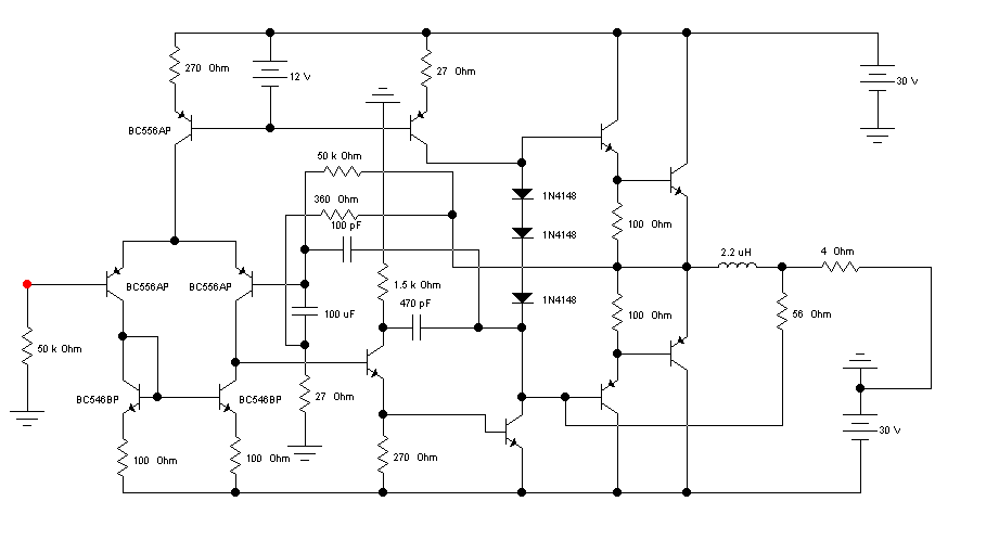

Ebben a topicban olyan erősítőkkel kellene foglalkozni, amelyek tiszta B- osztályban üzemelnek, azaz egyáltalán nem folyik a végfokozatokon nyugalmi áram. Sokak szerint ilyen kapcsolás technikával egyáltalán nem lehet kiváló hangú erősítőket építeni, hiszen a félvezetők kapcsolási feszültsége mindenképpen torzítást okoz, amit valamiféle módszerrel ki kell javítani.
Kezdetnek én felteszek egy kapcsolást, amit még pár éve dolgoztam ki, egy kifejezettem meleg környezetben való működés számára + 120 C, ahol rendkívül fontos volt a hőmegfutás elkerülése. Sajnos semmiféle szokvány AB osztályú kapcsolás nem volt megbízható ebben a környezetben, ugyanakkor nagyon fontos volt a kis jelű linearitás és a jelentős kimeneti teljesítmény. Az alkalmazás nem hangtechnikai célú volt, de mint kiderült, jó eredménnyel lehetett használni erre a célra is. Ráadásul ezek a kapcsolások teljesen hidegen képesek működni és semmiféle beállítást nem igényelnek. Gyakorlatilag bármilyen félvezető készlettel hozza a paramétereket, csupán a határadatokra kell odafigyelni.
A kapcsolás jellemzői igen jók, torzítása 10kHz-n 5mV és 500mV bemeneti jelnél is tizedszázalékos, ami jól mutatja, hogy a várttal ellentétben egyáltalán nem mutatkozik keresztezési torzítás. Nagy tápfeszültségű OPA-val, ami legalább 40 Mhz Fb-jű, 100W teljesítmény is könnyen elérhető megfelő tápfeszültség mellett.
Frekvencia átvitele 20 Khz-n van korlátozva, ami nagyon jól hallgatható magas hangokat eredményez.
Hasonló kapcsolásokat várok ide, ha nem is paraméterekre hegyezetteket.

Elnézést a visszacsatolást hidegítő kondenzátort növeljétek meg 47µF-ra.
(#) ethosz2 válasza highand hozzászólására (») Márc 2, 2011 /
Hát van egy bizonyos megoldás, mikor egy tiszta B-osztályú feszültségkövetőt meghajtunk egy erősítőről+egy a feszültségkövetővel párhuzamos ellenállással a terhelést. Namármost úgy alakítjuk ki a visszacsatolást, hogy alapvetően a B-osztályú fokozat bekapcsolása révén annyival csökkenjen a visszacsatolt erősítés, hogy kompenzálja a B-osztályú végfok által keltett növekedést. Ehhez elég a B-osztályú végfok kimeneti áramát feszültséggé alakítani egy valamilyen impedancián, ami állandó konstans szorosa a visszacsatoló hálózat impedanciájának (vagy pontosabban a rajta keletkező feszültség frekvenciamenete tükörképe a körerősítés frekvenciamenetének (mert a quad pl egy tekercset használ, azért írom). Ezt használja pl: a Quad is a mai napig 405-909-es erősítőkben. (A megoldás természetesen AB-osztályú végfokba is hatékonyan működik.)
Szerintem viszont ma már semmi értelme B-osztályú erősítőnek. Ott van a kiforrott D-osztályú technika, ami mára minden tekintetben felveszi a versenyt egy ilyen konstrukcióval, hatásfokban messze jobb a B-osztálynál is. Ez a probléma, ami a B-osztályú végfok alkalmazását indokolná, a múlt évezred végén sem volt már igazi probléma. Az én véleményem szerint semmilyen érv nem maradt amellett, hogy B-osztályú végfokot konstruáljon valaki.
A mostani házi készítésű D-osztályú, szűrő után visszacsatolt végfokom pl: 100W-RMS teljesítménynél mérve 95% feletti hatásfokkal üzemel. A THD-t még nem mértem, de 0.05%-alá nagyon könnyű lemenni, 0,001%-thd-t is el lehet érni kis trükkökkel...

Őszintén szólva én nem tartom az általad hozott kapcsolást tiszta B osztálynak, hiszen a tranzisztorok elő vannak feszítve, ha csak kisebb mértékben is, de be van tervezve a nyitófeszültség a 3 db diódával. Igaz diódák nélkül is elég jó eredményt adott rá a szimuláció.
Azt a kis DC-t a kimenetről el tudod tüntetni?
Ilyen kapcsolás tényleg százával került kidolgozásra az elmúlt időkben, bár a Quad elv nélkül.

Nem folyik nyugalmi áram, tehát B-osztályú. De még nyitófeszültség alatt van az előfeszítés, tehát igazából C-osztályú, valóban nem B-osztályú, szigorú értelembe véve. Ahhoz 4 dióda kellene.

A DC szintet egyszerű eltüntetni belőle:
A differenciálerősítő mindkét bázisát DC szempontból egy-egy 50Kohm zárja le. Elvileg nem lehetne így DC a kimeneten, de ha van egy kicsi, akkor azt a bemeneti lezáró 50K-val lehet kitrimmerelni, ha nagy van (az mondjuk már furcsa lenne), akkor azt az áramtükör egyik emitter ellenállásának a változtatásával.

Ezt tudom én is, de ha nem direkt csatolom a generátort, akkor a szimuláció szerint kiakad a kimenet valamelyik tápra. Legalábbis a Tina-val.
Feltennél egy rajzot ami AC csatolt és nincs DC a kimeneten?
Szimulálnám a kis jelű viselkedését az erősítődnek.
(#) ethosz2 válasza highand hozzászólására (») Márc 3, 2011 /
Hát elé raksz egy csatoló kondit és rendbe kéne jönnie. Ha ettől kiakad tápra azt nem igazán értem, mert nekem szimulációra nem csinált ilyet. Meg hát a valóságban sem nagyon kéne neki. Valamit ott a tinával kéne csinálnod szerintem. Mondjuk én nem szeretem a tinát, nem is használom, nincs benne rutinom.

Biztosan jó a rajzod?
Mert rendkívül érdekes volt első pillanatban is. Egy invertáló erősítő, amely látszólag pozitív visszacsatolásban van, de azzal, hogy a bemeneti differősítő a lavina letörésbe van kényszerítve (piszok melegek lehetnek azok a kis BC-k) végül is kikényszeríthető a differősítő belső tagjának emitterben való vezérlése - tehát a bemenetek invertálási tulajdonságai felcserélődnek.
Viszont ez csak kizárólag ideális generátor és DC csatolás esetén működik, hiszen a bemeneti impedancia minimális lesz. De ez is csak akkor működőképes, ha az áramgenerátort 12V-os előfeszítést kap. Az nem lehet, hogy nem látszik a tizedes vessző, mert a számok közel vannak, ha lenne egy vessző messzebb lennének.
A másik lehetséges megoldás az, hogy a bemenetek funkciói olyanok, amilyennek lennie kell, ebben az esetben viszont a rajz rossz, mert a differősítő külső, tehát baloldali tranzisztoráról kell továbbvezetni a jelet, tehát látszólag sem lesz pozitív a visszacsatolás. Ebben az esetben tényleg 1,2V kell az áramgenerátorokhoz.
Márpedig az 1,2V kell hogy legyen. Ez a képernyő fényképező program nem a legjobb. A kapcsolást évekkel ezelőtt készítettem és nem ez volt a végső verzió. Ez csak amolyan nézzük meg, hogy mit csinál kategória. A végső rajzot nem találtam meg, de az előbbi is prímán működik a szimulátoron. 12V-al nekem is kiakadt természetesen, gondoltam, hogy ezt nem vetted észre, azért írtam.
Egyébként, most, hogy nézem, ténylegy s...r a rajz..

A rajzot javítottam:
(#) highand válasza ethosz2 hozzászólására (») Márc 3, 2011 /
Azért még valami kompenzálás kéne a követők előtti tranzisztorra. Nekem 30pF-el már stabil a szimulációban, kemény túlvezérlésnél is.
Az lehet. A komolyabb rajz egész más volt. Komplementer szimmetrikus és a vége AB osztályba ment. A Quad féle elv levitte a 20Khz-en lévő 0.005% THD-t 0.001%-ra.
Az mese, hogy a quadban a B-osztályú végfok minden hibáját kijavítaná az elv. Már a szimulációkban is látszott, hogy a torz áram, ami a nagyjelű meghajtót terheli növeli a torzítást. Alapból olyan marha nagy a negatív visszacsatolás, hogy önmagában az okozza az alacsony THD-t. A Quad féle elv csak egy egészen picit tovább javít rajta, olyan -12dB-t, vagy annyit se. Szóval nem egy akkora csodaszer ez, mint ahogy Sípos beállítja.
