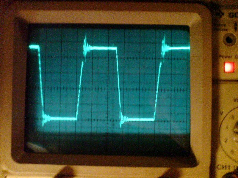

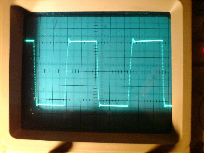

(#) SKY válasza cimopata hozzászólására (») Márc 1, 2011 /
Szerencsém van , talán ez lesz az első kapcsolóüzemű cucc, ami működik is .
A szekunder ábrán 100V/div, a primerén 10V/div, most 24 helyett 12V-ról megy, de így is 260VDC-t csinál, nem kellene a trafó áttételét kisebbre venni?
Kb. 360-370V-ot gondoltam a kimenetére, amivel 10% deadtime mellett is megvan a 320V csúcsérték, az első egység meg visszacsatolt, így a H-hídnak úgysem kell törődnie a terheléssel, csak a szinuszhoz való hasonlítással, ami mondjuk ugyan az.
Visszacsatolásra miért nem kapok választ? Az 1-es lábon 4,75V-tól felfele kezd csökkenni a kitöltés 5V-ig, én a kimenetet leválasztás nélkül vezettem vissza egy fesz osztóval, mondjuk a 250mV-os tartomány szerintem kicsi a szabályzáshoz... szerintem így megint olyan lesz, mintha csak ki-be kapcsolgatna ha eléri a kívánt feszt, mire is való a zener az opto visszacsatolásnál? Amúgy nem mertem még kipróbálni, mert csak 400V-osak a kimenő kondik.
Vélemény?

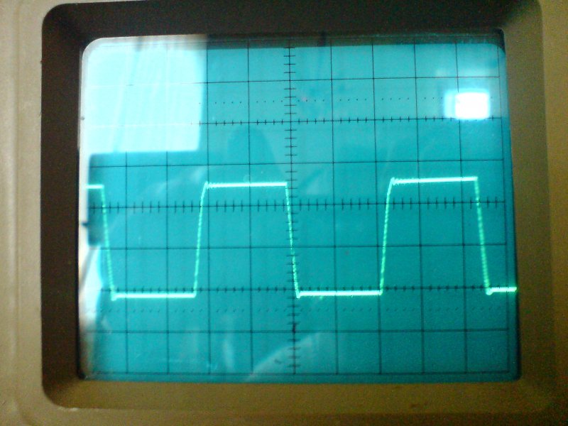

Működik a visszacsatolás, viszont ha nincs terhelés a kimeneten, akkor mindenféle zavar látható... a két képen: Az egyiken még nem éri el a bemenő fesz (24V helyett tízen valahány) így még nem lép működésbe a visszacsatolás, a másik képen pedig amikor már működik a visszacsatolás, ha van terhelés a kimeneten, akkor értelemszerűen javul az ábra, mert feljebb megy a kitöltés... a kérdésem az, hogy a terheletlenül képződő feszültségek nem tesznek kárt a kimeneti diódákban vagy a fetekben, továbbá a rendkívül alacsony kitöltés? Szóval kész van, vagy így nem lesz jó?
A hatásfok kisebb terheléssel (~50W) 0,89-0,98% között alakul.
(#) cimopata válasza SKY hozzászólására (») Márc 1, 2011 /
feltehetnél egy kapcsolást, hogy milyen a visszacsatolásod, meg a többi. Akkor tudnék segíteni.
A kimenetre tegyél fojtót, úgy majd stabilabb lesz a szabályozás. 100uH feletti értékűt.
(fojtó nélkül a kondikra jutnak azok a tüskék amiket a szekunderen mérsz, és ez bezavar a VCS-nek.
Másrészt dokkal jobban elsimítja majd a kimenő feszültségedet.
A trafó áttétel jó lesz, úgy is kell tartalék, úgyhogy azt ne bántsd.
Esetleg a szekunderre lehet tenni snubbert, hogy kicsit csillapítsad a kialakult tüskéket.
Az 935466 hozzászólásban a második kép, ahol a sűrű a rezgés, ott lehet a meghajtó négyszögfesz, tehát a visszacsatolás működésbe lép és leveszi nagyon alacsonyra a kitöltést, ha maximális a kitöltés, akkor olyan mint a többi képen. Szóval terheletlenül lemegy nagyon kicsi kitöltésre, de így hatalmas vadrezgések vannak, ezt hogyan lehetne kiküszöbölni? Milyen visszacsatolási rendszer kellene ehhez? Valahogy a minimális kitöltést meg kellene szabni.
Valószínű csak túl nagy az erősítése a hibajel erősítőnek.
Csökkentsd a 100k értékét.
Egyébként 0-ról 50%-ra a változás elég hamar megy végbe. Az nem is lenne jó ha 370V-on 0% és 0V-on 100% lenne a kitöltés.
