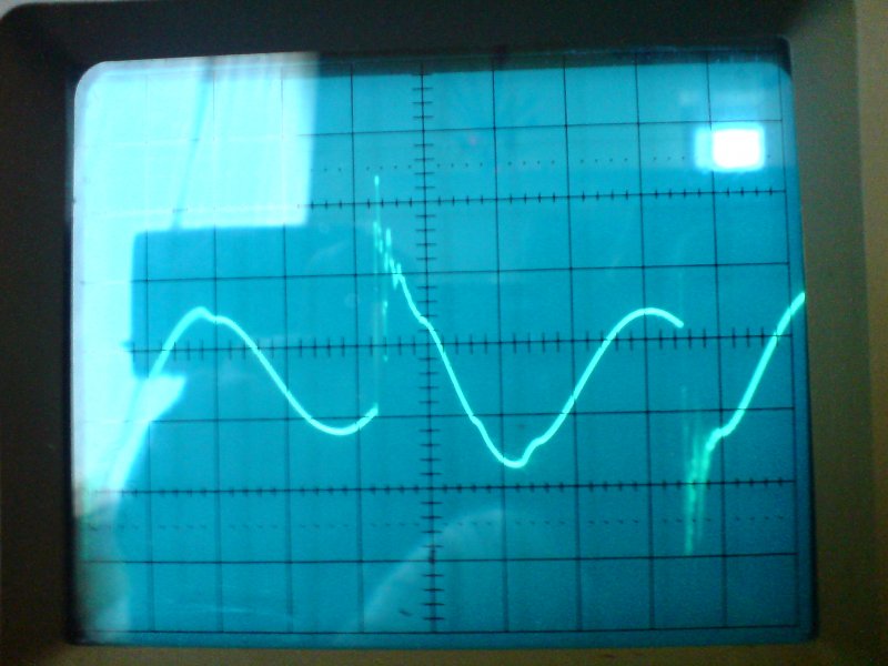

Működik a visszacsatolás, viszont ha nincs terhelés a kimeneten, akkor mindenféle zavar látható... a két képen: Az egyiken még nem éri el a bemenő fesz (24V helyett tízen valahány) így még nem lép működésbe a visszacsatolás, a másik képen pedig amikor már működik a visszacsatolás, ha van terhelés a kimeneten, akkor értelemszerűen javul az ábra, mert feljebb megy a kitöltés... a kérdésem az, hogy a terheletlenül képződő feszültségek nem tesznek kárt a kimeneti diódákban vagy a fetekben, továbbá a rendkívül alacsony kitöltés? Szóval kész van, vagy így nem lesz jó?

Az 935466 hozzászólásban a második kép, ahol a sűrű a rezgés, ott lehet a meghajtó négyszögfesz, tehát a visszacsatolás működésbe lép és leveszi nagyon alacsonyra a kitöltést, ha maximális a kitöltés, akkor olyan mint a többi képen. Szóval terheletlenül lemegy nagyon kicsi kitöltésre, de így hatalmas vadrezgések vannak, ezt hogyan lehetne kiküszöbölni? Milyen visszacsatolási rendszer kellene ehhez? Valahogy a minimális kitöltést meg kellene szabni.
Valószínű csak túl nagy az erősítése a hibajel erősítőnek.
Csökkentsd a 100k értékét. Egyébként 0-ról 50%-ra a változás elég hamar megy végbe. Az nem is lenne jó ha 370V-on 0% és 0V-on 100% lenne a kitöltés.

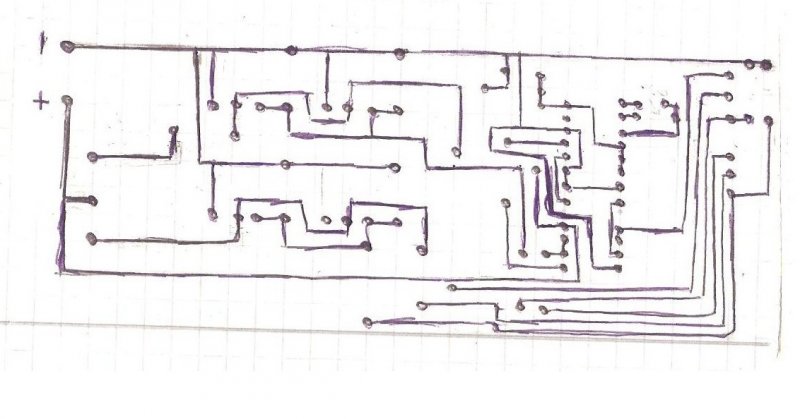

Ehhez az inverterhez van valakinek nyákterve ? Megköszönném ha valaki rakna fel hozzá. Bővebben: Link
Egy módosított rajz a biztonságos működés érdekében:Bővebben: Link
Ehhez a kapcsoláshoz nincs nyákterv ? :rinya:
38 perc alatt már kb 3x megrajzoltam volna a nyáktervet.
