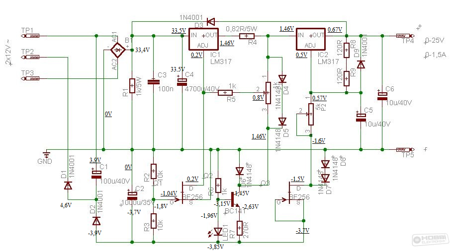

Pár hónapja építettem egy (akkor még) működőképes labortápot. Többször ki lett próbálva, órákat ment, terhelve, terheletlenül, mindenhogy, jónak láttam, bedobozoltam.
A minap előszedtem, tekergetem a fesz. szabályzó potit és egyszer csak leesik a kimenő fesz. ~0,6V-ra.
Azóta is kb ezen az értéken van 0,6V-1,1V között.
Ha az áramkorlátot tekergetem, arra sem reagál.
Égett/sérült alkatrészt nem látok. Feltételezem, hogy ellenállás, dióda nem megy tönkre látható külsérelmi nyom nélkül. vezetékek rendben. Mi romolhatott el?
Hol kezdjem kimérni?

(#) Sword válasza proli007 hozzászólására (») Márc 5, 2011 /
Szervusz!
Sikerült ma kimérnem, legalábbis a nagy részét.
A rajzot nem linkelném be még egyszer, ha nem szükséges.
Tehát földhöz képest így néznek ki:
IC1: A:-14V, O:-12,7V, I:-12,8V
IC2: A:-13,5V, O:-13,5V, I:-12,6V
BF256_1: G:-16V, S:-14,1V, D:-13,9V
BF256_2: G:-17,7V, S:-17V, D:-15,6V
BC141: E:-16,5V, B:-16,1V, C: -13,7V
Két diódát néztem még meg:
D7 után: -14,8V
D8 után: -14V
(záró irányban, a 2. BF256-tól mérve)
Trafó maga rendben van, elkók nem vezetnek. Egyenirányító híd után közvetlenül +14 és -12,7V-ot mérek.
Ha valami fontos kimaradt, akkor kérlek írd le és megnézem azokat is.
Előre is köszönöm!
(#) proli007 válasza Sword hozzászólására (») Márc 5, 2011 /
Kapásból nem értek semmit. Az IC1 Input lábán, ugyan akkora feszültség van, mint a pufferkondin. De az összes mérésedben csak negatív feszültségek vannak, míg azt írod az egyenirányító híd után +14V. (Ami amúgy is kevés, mert a 24V-ot egyenirányítva, itt kb. 32V feszültségnek kell lenni.
De a táp negatív kimeneti pontjához képest mérj (vagy a GND jelhez képest) mert így nem értelmezhetőek a feszültségek.. Elsőként a C4 plusz, és C2 mínusz pontján.
üdv! proli007

(#) Sword hozzászólása Márc 5, 2011 /
Hoppá...
A földdel már eleve probléma van.
A trafó földje és a a "negatív" kivezetés között
-15,7V van ugyanez a pozitív kivezetésnél szintén -15,7V körül van. Nem csoda, hogy a kivezetések között csak néhány tized V van.

(#) Sword válasza proli007 hozzászólására (») Márc 6, 2011 /
Oké, értem.
A negatív kimeneti ponthoz képest megmértem szinte mindent. A kapcsolási rajba írtam az értékeket, mert így talán jobban látható. A graetz hídig rendben van, mert 33,4V a + kimeneten és 0 a - kimeneten.
Az első IC már eleve nem ad ki elegendő feszültséget, tehát a gond nyilván ezzel vagy ez előtt keresendő.

(#) proli007 válasza Sword hozzászólására (») Márc 6, 2011 / 1
Ez már valami.. De a gond úgy látom onnan ered, hogy a negatív tápfeszültség a C1 kondiban igen kevés. Ezért a BF256 nem zár le, és lehúzza az IC1 ADJ feszültségét. Így az szinte nem ad ki feszültséget. Mert terhelés mentes állapotban az IC1 kimenetén, majdnem C4 puffer feszültségét kellene mérni. Ha meg lesz a negatív táp, akkor a Fet Gate elektródája akkora feszültséget kap, ami lezárja, és nem avatkozik be a folyamatba.
(Jelenleg pont olyan üzemállapot van, mint amikor a táp kikapcsolása közben. A Fet pont ebből a célból van, hogy ilyenkor -vagy ha nincs meg a negatív táp- tiltsa le a táp kimenetét.)
Üdv! proli007
A C1 kondi feszültségét, nem lehet a GND-hez képest mérni, pontosabban értelmetlen. A kondi akkor töltődik fel, mikor a váltófeszültség polaritása olyan, hogy a Tp3 negatív, a TP2 pozitív. Ekkor a C1 feltöltődik a TP2-D1-en keresztül, a 12V váltó csúcsfeszültségére (kb. 16V-ra).
Amikor aztán a Tp1 lesz negatív és a TP3 pozitív, akkor az egyenirányító híd diódája kinyit Tp1 és a GND között. Ekkor a C1kondi plusz fele a B1 diódáján keresztül a GND-re kerül. Így a C1 negatív fele a GND-hez képest -16V-on van. Ekkor a C1-ben tárolt töltés, áttöltődik a D2 diódán keresztül a C2 kondiba. Így alakul ki a negatív tápfesz. De ha C1 kapacitása lecsökken, akkor nem töltődik belőle elég energia át C2-be, így a feszültség nem lesz megfelelő értékű. Ha pedig C2 kapacitása kicsi, akkor nagyon hullámos lesz a jel. A csúcsértéke meg lesz, de az átlagértéke csak alacsony, a műszer pedig azt méri. (Remélem érthető..)
üdv! proli007
