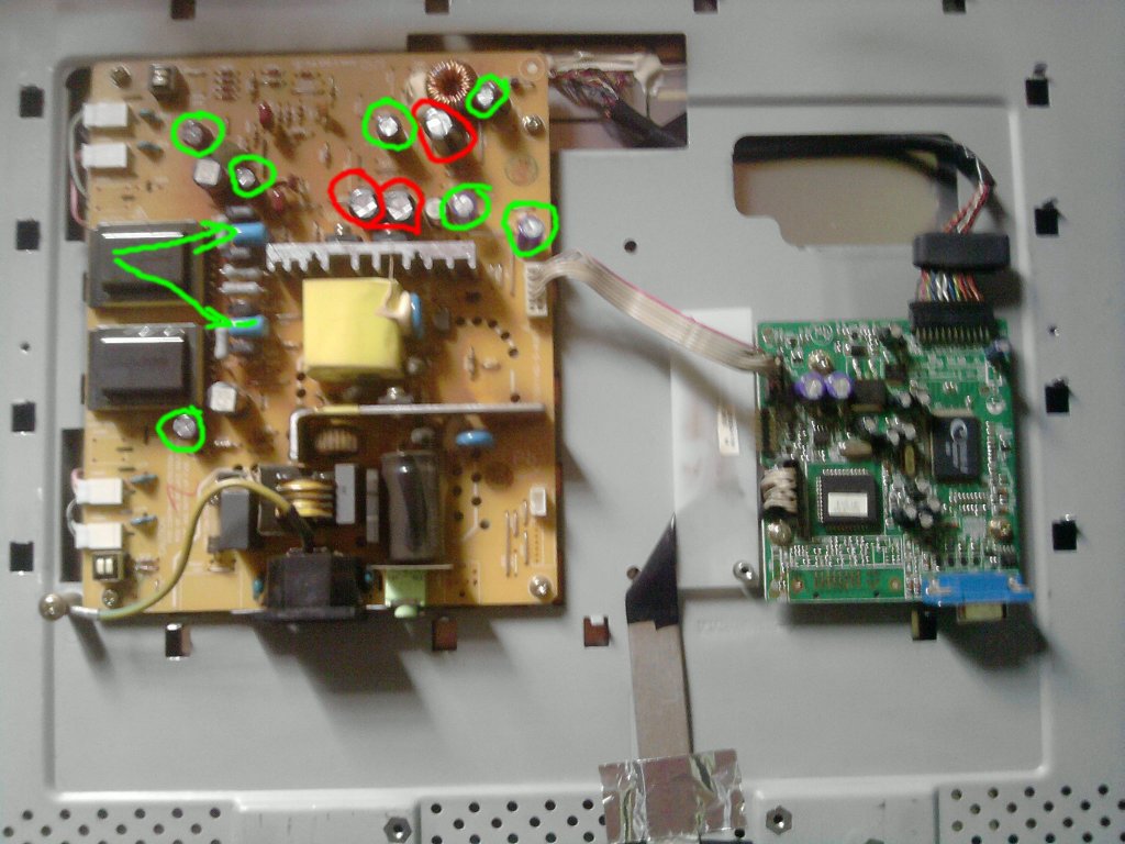

Nekem is Fujitsu Siemens monitorom van hasonló hibával (bekapcsolás után 2 másodpercig minden tökéletes aztán elsötétül).
Olvastam, hogy első körben cseréljem ki az alacsony feszültségű ESR kondikat. Megtettem a csatolt képen jelöltem, hogy melyikeket cseréltem.(piros csíkkal bekarikázott 3 darab) A hiba jelenség sajnos megmaradt. Valaki tudna segíteni esetleg mi a következő lépés?
Hogy mi a hiba azt nem tudom, de a képről úgy tűnik, hogy a két egymás mellett lévő cserélt konditól jobbra a második mintha púpos lenne.
Szati, hogy érted? minden kondit cseréljek? A kisebbeket is?
Amúgy nem púpos egyik sem.
A kondicsere rontani nem fog rajta, lehet, hogy megjavul, de ahogy én tapasztaltam, ilyenkor más baja van az inverternek
Kicseréltem az összeset. A csatolt képen jelöltem.
Más hiba az inverteren? Pontosabban mire gondolsz esetleg elmondanád hogyan mérjem be mi okozhatja a hibát? Élőrre is köszi.
Nagyon nem vagyok ebben otthon, de trafó is lehet rossz, mármint az a legrosszabb eset. A másik lehetőség, hogy a meghajtóáramkör.
Sajnos én sem túl magas szinten javítok ilyesmit, szóval mint mondtam, nem sok lövésem van
Esetleg a meghajtóáramkört meg tudnád jelölni a képen?
Az alján lehet.
Ja, meg lehet még fénycsőhiba is... Van másik invertered, amiről meg tudod őket hajtani?
Nincs sajnos másik egy 17 colos lg lcd tvém van még de azt alapból nem szívesen szedném szét.:S

Ha megkérlek elmagyaráznád kicsit részletesebben? Az a jumper amiről beszélsz hasonló egy winyo jumperéhez? Vagy esetleg valamit forrasztani kell? Meg az adapteren az egy kapcsoló? Képet esetleg tudnál felrakni a táp inverter panelodról? Vagy nálad nem egy panelon van? itt a kép
A képet itt találtam a fórumban...hasonló jumper volt
A jumper azt állítja be, hogy mekkora áramfelvételű csövet akarsz meghajtani...
Hogyan kapcsol ki a monitor? Kikapcs., és aztán vissza? A magasabb fesztől fura, hogy működik... Az adapter nem lehet kehés?Az is kissé kiszáradt, és terhelésre leeseik a fesz? Próbáld ki a moncsit egy PC tápról, az elég stabil, és jól terhelhető 12V. |
