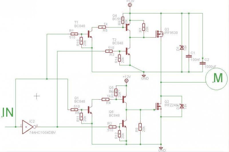

Most van újabb dolog. Vettem 50-50db N és P FET-et, 30A-esek. A mellékletben szereplő kapcsolást építettem meg dugdosós panelon 2X , működik, 6A-es moccot 12v on viszi, majd kiegészítem pár zenerrel a gate-ek feszültségének bekorlátozására. Az sem baj, ha a fetek összenyitnak néhágy 10nanosecre, kézzel fogható melegedést nem tapasztaltam borda nélkül, pedig tapperoltam sokáig a hátukat. Gate-ek en lévő feszültség nem olyan szép mint egy fetdrivertől elvárható lenne. 30A es fetek (kicsit túlméretes, fő a biztonság). A stabilitás nagyban függ a motor induktivitásától, és a hozzá megfelelően nagy tápszűrőkonditól. Esetemben 1000uF, +100nF, ezek nélkül meghalt a tudományom. A zenereket pedig a motorra szemben egymással raktam. 24V-ost. Szűrés nélkül -30 és +70V os tüskék voltak a tápon, + a GATE-eken is ennél a motornál amit használok. max 7A-t vett fel amikor 50 Hz-vel váltottam irányt (H híd) full PWM el 11,8V on. (itt már langyos volt) 20khz- ig gond nélkül ette a PWM et. irányváltással is, mindkét (P és N) fet. Jövőhéten tesztelem 24V 16A-es motrokon dinamikusan, ha megvan a nyákom. Bazinagy szűrőkondit kell vadásznom.

Azert nem art a tapba tenni egy villanykortet, mert osszenyitnak a FET-ek. Nezd at megegyszer a kapcsolast, mert igy ez egy FET -gyilkos.
Ha találtál valami hibát, kérlek részletesebben írd le.
Amennyiben ez az: Rosszul rajzoltam az inverter és a többi bemenet bekötését, ez az irányváltás tesztelőm volt. Alapvetően úgy volt megcsinálva, hogy lehessen semlegesen is tartani, a jelen kapcsolással amit feltöltöttem csak + vagy GND kimenet lehetséges, 2 között nincsen ![]() De így is működőképes, nem FETgyilkos. Rendes kapcsolás: Szkóppal meglestem nincs bajuk. terhelés nélkül 30mA-t fogyaszt 2 félhíd. ami 350mW. Szkóppal valami 1us alatti volt az összenyitási idő, Természetesen az összeset megnézem tápra kapcsolás előtt. Persze, ha kimenne az egyik fel, vagy lehúzó, nah az csúnya lenne... Alapvetően köszönik jól vannak. Nem célom világítani, a villanykörtét kihagyom ![]() ám köszi a tanácsot! ![]()

Nekem az jon ki, hogy ha a bemenet alacsony, akkor mindket FET nyitott, ha magas, akkor mindket FET zart. Amikor a ket FET nyitott, akkor a tapot a GND-re koti. Ez nem zarlat? Vagy pedig nem ezen rajz szerint csinaltad meg.
AHAA, megvan , nem NPN tranyókat kopiztam tovább..
Köszi szépen! Elvileg ugyan annak kellene lennie alul is mint felül. felső fet az egy P fet alsó pedig N. Kiderül a rajzból is. P fet akkor nyit ha a Gate-je földön van. Nfet akkor nyit ha Gate-je tápon van. Ha a bemenet alacsony: Nyitnak a jobb alsó NPN! tranyók. Mind2 FET gate-je GND-n van, vagyis a P nyitva, N zárva van. Bemenet Magas: Nyitnak a baloldali NPN! tranyók, amik nyitják a felső PNP-tranyókat, amik felhúzzák tápra a FETek GATE-jeit. A P zár, az N nyit. Szépséghiba, hogy nincs késleltetés a biztos zárásra, és akkor a nyitásra. Köszi mégegyszer! javítva: melléklet

Igy mar mukodokepes. Amit irtal a kesleltetest, annak a hatasat esetleg ki lehet kuszobolni egy-egy soros 30-50uH induktivitassal sorba a tappal. Persze megfelelo aramra. Amikor egy par uS idore osszenyit a ket tranyo, korlatozza az aram csucsot. En csinaltam ilyet egy egyszeru 1/2 hidnal. Masik megoldas (igaz sok labat visz el) minden ag kulon vezerlese. Ilyen megoldas pl a PIC16F887 ECCP resze. Tudom Te AVR-el dolgozol, de peldakent hoztam fel, mint megoldast. Abban 4 kimenetet hasznal fel vezerlesre, es "full bridge" uzemmodban beallithato a holtido a kimenetek valtasa kozott. Igy biztosan nem kapcsol ossze a ket FET.
Köszi az ötletet!
Körbenézek milyen induktivitásokat tudok venni.=> Szerinted csak a tranzisztorok tápjára elég lehet rárakni az induktivitást? elszeparálni kicsit a FET ek tápjától. Az is megfelelően késleltetne elvileg. Nem tudom mit szólna hozzá a fet gate-je, majd kipróbálom valamikor, a szkóp elárulja. Lehetséges nagyon lelassítja a nyitást, és rosszabb lesz mint volt. AVR: gondoltam én is rá, meglátom mit dob a gép, mert 1 mikroveznek kéne 4 motrot inkrementál enkoderrel együtt kezelnie, soros kommunikációval. ha össze tudom hangolni a dolgokat, működőképes lehet. A lábszám korlátozott 32 I/O van(atmega64L-AU). külön vezérléssel szórakozni lehet nem éri meg. 4 mocc hidanként 4 láb + enkoder ami 2, + tápfesz mérés, meg RX TX, SPI, összejönnek.
