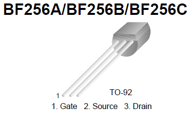

Kéne egy kis segítség. Sehogy nem vergődök zöld ágra a dologgal.
Meg építettem a Frankie féle labortápot. Bővebben: Link az a második darab. Az elsőnél nem volt szükség a BF256 munkájára, ezért azt be se tettem. A mostani verzióban már használni szeretném, de nem akar működni. Az a helyzet, hogy találtam a BF256A fetről 3 féle adatlapot. Mind háromban más a láb kiosztás. Mondom sebaj csinálok neki egy munkapontot, és ki próbálom. Akárhogy kötöm, mindig szivárog egy kicsit. Van itthon vagy 100 db mind új, tehát hiba ki zárva.
A másik gond, és ez fontosabb. hpgy a kapcsolásban mi a szerepe a Q2 fetnek? Ha kiveszem, meg se érzi az áramkör. A Q3 gondolom egy áram generátor. Valahol mintha láttam volna, hogy ilyen bekötéssel 15mA-es áramgenerátort lehet csinálni. Ezt is össze raktam próba panelen, de nem működött. Egy ledet tettem vele sorban, és vártam, hogy mikor kezd szabályozni. Hát bele dugdoshattam akárhogy a fetet, az nem ment.
Érdekelne minden kérdésemre a válasz. aki tud segítsen légyszi.
Kössz.
Beteszek 3 adatlapot, hogy lássátok, hogy mennire nagy az egyetértés a gyártóknál.
on semi
Fairchild
Na és ez betette a kaput!! ezt nézzétek.
A lábkiosztás a lényeg.

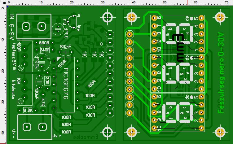

Van egy megoldásom neked. PIC16F676-al oldották meg. Hibásan jelent meg a honlapon a kapcsolási rajz. Én kijavítottam, és beteszem alulra. Megy a nyáktervemet is, hátha meg tetszik.
A honlap: Bővebben: Link
(#) Alkotó válasza emmzolee hozzászólására (») Ápr 3, 2011 /
A mellékelt kép szerinti lábkiosztás nálam eddig jó volt.
A FET-ekkel kapcsolatban én is találkoztam érdekességgel a mostani labortápnál. A BS170-ből egy új példányt tettem be, ami minden formában szivárgott. Én is csináltam hozzá egy egyszerű kis beállítást egy soros ellenállással és led-el, amivel mértem hány voltnál nyit ki. Az volt az érdekes, hogy lebegő G mellett is égett a led, ha zártam SG-t akkor halványult, de látszott hogy szivárog, és aztán ha feszültséget adtam az SG-re, 1,3V-nál nyitott, és ismét égett a led. Kicseréltem egy másik példányra, ami tökéletesen működik.
(#) emmzolee válasza Alkotó hozzászólására (») Ápr 3, 2011 /
Na! Pontosan ezt csinálja nálam az összes fet. Hú de jó, hogy nem csak én szívtam meg, hanem mások is, mert legalább lesz megoldás a gondomra.

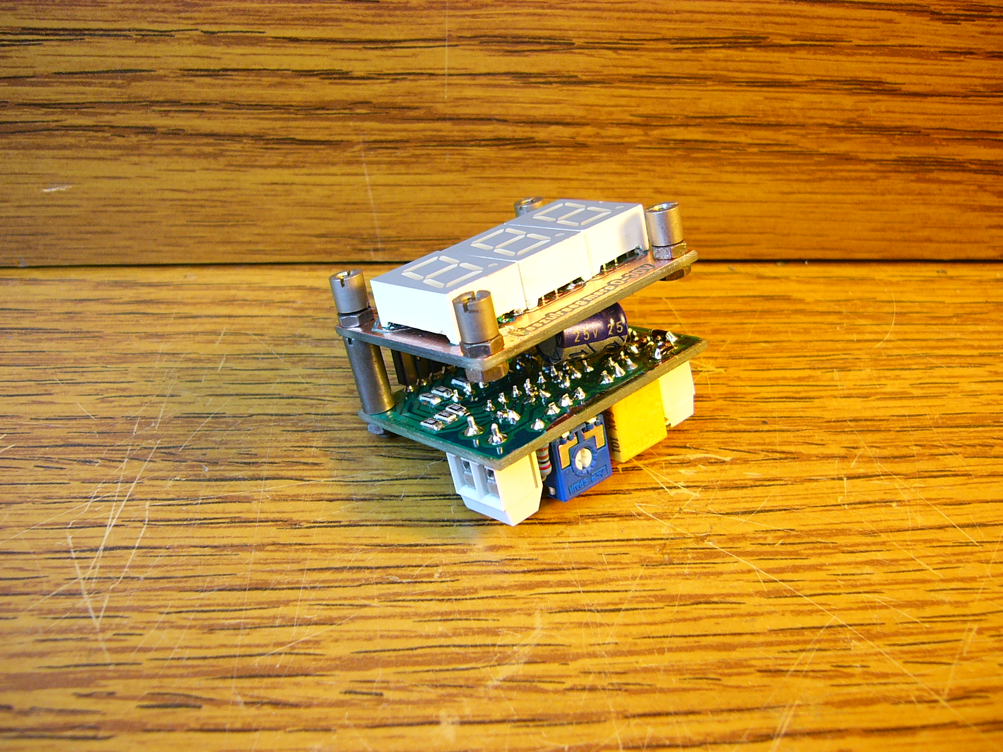

(#) Ge Lee válasza emmzolee hozzászólására (») Ápr 3, 2011 /
Köszi ez már majdnem jó, de nekem csak 2 digit kéne és 99V-os felső határ. Ehhez van hex valahol mert az oldalon nem találtam? 676-ot hol kapok sehol nem láttam?
(#) emmzolee válasza mtomihun hozzászólására (») Ápr 3, 2011 /
Persze fölteszem.
34X43mm 2 nyákra sikerült megoldanom. Abból is az egyik 2 oldalas. Remélem nem gáz. az ellenállások 1206-osak, a tranyó meg BC807 A tápjánál 4 db 1N4148-ból csináltam a graetz-et. A felirat nincs a panelen.
(#) emmzolee válasza Ge Lee hozzászólására (») Ápr 3, 2011 /
Az oldal alján ott a hex. Több boltban is lehet kapni 400Ft körül van az ic.

(#) Doncso válasza emmzolee hozzászólására (») Ápr 4, 2011 /
De jópofa kis kijelző, ez nagyon tetszik, és nem drága. Mennyire pontos szerinted? Ugrál a kijelzés? Nem tudom, lehet, hogy bennem van a hiba, de nálam sosem sikerültek tökéletesre a 7107 klónok, pedig már vagy 10-et biztos összeraktam, vagy ugrált, vagy pontatlan.

(#) emmzolee válasza Ge Lee hozzászólására (») Ápr 4, 2011 /
Nem mér tovább, de az első számjegyet be se kapcsolja addig, amíg el nem ér addig a mérendő feszültség. Ahogy írod, az jó módszer. A bemenetén lévő ellenállásosztót kell módosítani, és menni fog 1V-os lépésekben 0-100V ig.
A mostani állapotban 30mV-os kvantumokban mér. Ha módosítod a 10X-esére, akkor 300mV lesz 1 egység. 1V 3 egység. Így számol a pic, és kijelzi az értéket.
(#) emmzolee válasza Doncso hozzászólására (») Ápr 4, 2011 /
A pontossággal anyi van, hogy minden PIC-nek van egy gyíkja, hogy a bemenetére teszel 250mV-ot, és észre se veszi. Ha igazán pontosat akarsz, akkor ezt az offsetet ki kell egészíteni, akkor tök pontos lesz. Attila86 is ezzel egészítette ki a panelműszerII-jét. Én nem akartam ezzel játszani, mert nekem nem kellett annyira pontos műszer. Fogok vele kísérletezni, mert érdekel, mire lehet vele jutni.
Az utolsó érték a kijelzőn az elején ugrált Rá jöttem, hogy nagyon érzékeny a saját tápjának a stabilitására. Bele tettem egy TO92-es LM317-et, a hozzávalókkal. Fontos még, hogy a bemenetén a graetz után legyen minimum 220µF kondi, de inkább 330uF. akkor meg nem rezdül semmi a kijelzőn.
