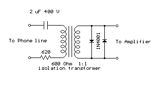

Mint ahogy a cím is mutatja, vezetékes telefonkészüléken folytatott beszélgetést szeretnék rögzíteni. Elvileg két megoldás létezhet:
1. Számítógépbe épített modemhez csatlakoztatom a vonalat és a készüléket, s valamilyen külső szoftverrel rögzítem a beszélgetést.
2. (talán ez az egyszerűbb) Egy erre szolgáló egyszerű áramkört csatlakoztatok a vonal és a készülék közé (vagy beépítem a készülékbe), s azen keresztül "átmenő" beszélgetést rögzítem a kis áramkör audio kimenetén keresztül.
A 2. megoldás érdekelne elsősorban, mert az áramkör audio kimenetét a számítógép Line In bemenetére csatlakoztatva bármilyen free hangrögzítő progival MP3-ba tudnám rögzíteni.
Kérdésem az, hogy ismertek-e ilyen házilag is megépíthető kis áramkört? (boltban kb. 15-20 eFt-rt lehet megvenni, de az nekem kicsit drága).
Ha valaki az 1.-es megoldásra tud konkrét, részletes megvalósítási infót mondani, az is érdekelne.
(#) Action2K válasza p100 hozzászólására (») Feb 9, 2011 / 6
Én is a 2. megoldást látom járhatóbb útnak. Az áramkör nagyom egyszerű.
Kell egy leválasztó fokozat (csatolókondi), illesztőtrafó, s a védelmi rendszer (diódák).
A csatolókondik az áramkört csak nagyfrekisen illesztik, DC leválasztottan. A trafó lecsökkenti a vonali feszültséget a megfelelő mértékre, s a védődiódák meggátolják, hogy a jóval nagyobb csengetőfeszültség kárt okozzon a hangkártyában.
Arra felhívom a figyelmed, hogy helytelen alkalmazása (lehallgatás, illetve a felek tudta nélküli alkalmazása) illegális. Rádió - TV műsoroknál a betelefonáló adásba kapcsolására alkalmazható.

(#) puporka.fulop válasza p100 hozzászólására (») Feb 9, 2011 /
Fontos a galvanikus elválasztás. Egyszerű a 600/600 ohmos 1:1-es hangfrekvenciás transzformátor. Telefonos modemből kibányászható, de venni is lehet. Bonyolult az optocsatolós. +++ Egyenáram ne folyjon át rajta, azaz kondenzátorral kell leválasztani. +++ A helyi hang feszültsége nagyobb, mint a távolié. Ügyesen tekert és kapcsolt transzformátorokkal kiegyenlíthető, de...
(#) laza hozzászólása Feb 9, 2011 /
Action2k rajza jó! kb. ez van a boltban kapható, szintén kisiparilag készített leválasztóban is. Az egy kétcsatlakozós falon kívüli aljzatba van beleépítve. Onnan egy árnyékolt kábel megy a PC-hez.
A legkényesebb alkatrésze a trafó, amit pl. egy használt modemből, vagy modemkártyából lehet kitermelni. Egy valamirevaló számtek. üzletben kell hogy legyen! Az ajándék, és 1-2 száz forintos ár között lehet hozzájutni, a kereskedő arcától függően
(#) hg5cwu hozzászólása Feb 9, 2011 /
A trafót nyugodtan elhagyhatod, ha a másik ágba az ellenállás
helyett bekötsz egy ugyanolyan kondit. A 2 mikró helyett viszont
bőven elég 1 mikró, ezek végzik majd az egyenáramú leválasztást.
A diak, vagy a paralell kötött két dióda csökkenti majd le a 110V 1/3
Hz -es csengetőfeszejt, és az egyéb tranzienseket 0,6 V -ra, ami
még mindíg hallható lessz, de legalább nem veri szét az utánna lévő
fokozatokat. Ezt még meg lehet bolondítani egy 300 és 3000 Hz
közé tervezett sáváteresztő szűrővel, ami tovább finomítja a
dolgokat. Ezt ugyanígy megépítve sokan használták évekig.
(#) p100 hozzászólása Feb 9, 2011 /
Ajjajj
Tuti sok jó megoldás van azok között, amit írtatok, de a baj velem van Nem vagyok valami nagyon szakavatott elektromérnök, így a nagyrészét nem is igazán értem azt, amit írtok. Egy egyszerű kapcsolást azért meg tudok építeni rajz után, de azt már, hogy mi-mit csinál benne, azt nem igazán értem, de ez nem is annyira lényeg. Ha tudnátok egy konkrét, nagyon egyértelmű működőképes kapcsolási rajzot mellékelni, ami tutira az igényeimnek megfelel, azt nagyon megköszönném.
Action2k: a te kapcsolásodban értem, hogy hová kötöm a vonalat, de mit kötök a 'To Amplifier'-re? Illetve szerintem 3 csatlakozásnak kellene lenni összesen: 1. vonal be, 2.készülékre ki, 3. audió ki. A te kapcsolásodon viszont mindösszesen 2 pólus van (phone line/amplifier).
hg5cwu: le tudnád pontosan rajzolni az általad leírt kapcsolást? köszi

Action2K: Az általad mellékelt ábrán latható kapcsolásnál szükséges a 400V-os kondi? Kisebb feszülstégű nem elég, mikor a csengető fesz. nagyjából 90-110 V?
A 400V hallatán mindenhol villanymotorhoz való kondit akarnak nekem adni.
A másik kérdésem, hogy polaritással rendelkező elko is jó hozzá? Ha igen, akkor mi a helyes bekötési mód (merre áll a + oldal)?
(#) Action2K válasza p100 hozzászólására (») Feb 17, 2011 /
Ha nincs más, jó az 1 µF-os is. Bővebben: Link Elkót semmiképp sem.
(#) p100 válasza Action2K hozzászólására (») Feb 17, 2011 /
És az 1N4001 helyett jó az 1N4007-es is?

(#) p100 válasza Action2K hozzászólására (») Ápr 15, 2011 /
Action 2K:
Végre sikerült megépítettem az általad vázolt kapcsolást a telefonbeszélgetés rögzítésére. A gondom az, hogy van némi hiba a rendszerben, ugyanis, amint bedugom a hangkártyába a kapcsolásból kijövő jelet, a telefonban a tárcsahang azonnal megváltozik egy alacsony frekvenciájú, "brumm-szerű" recsegő hangra. Ha kihúzom a gépből, rögtön visszaáll a normál tárcsahang.
Mi lehet az oka?
(#) enree válasza p100 hozzászólására (») Ápr 15, 2011 /
Első hallásra ez földhurok lesz... kell egy 1:1-es hangfrekis leválasztó trafó.
(#) pucuka válasza enree hozzászólására (») Ápr 15, 2011 /
Csak kiegészítésül. Földszimetrikus dolgokhoz csak trafón keresztül illik hozzányúlni. A kábelek miatt a telefonvezeték földszimetrikus, a csak kondenzátoros leválasztás elég barbár dolog.
(#) Gafly válasza enree hozzászólására (») Ápr 15, 2011 /
Enree: Gondolom nem nézted meg a rajzot amit (elvileg) megépített
Tehát ha tényleg ezt építette meg a kérdező, akkor ez így nem lehet.
p100: Szerintem valamit elrontottál. Linkeld be már ha lehet hogy akkor pontosan mit építettél és hogyan (pl. fotó)...
(#) Gafly válasza Gafly hozzászólására (») Ápr 16, 2011 /
Még az jutott az eszembe hogy természetesen nem a mikrofon bemenetre kell kötni, hanem a vonal bemenetre...
(#) Action2K válasza Gafly hozzászólására (») Ápr 16, 2011 /
Nekem meg az jutott az eszembe, hogy mi van, ha a trafót nem trafóként, hanem dual HF line inductor-ként kötötte be.
(#) p100 hozzászólása Ápr 16, 2011 /
Nos, a kapcsolást (ha elolvastátok volna az előzményeket, tudnátok) nem magamtól, hanem Action 2k elvi rajza alapján építettem meg, így természetesen benne van az 1:1-es leválasztás.
Arról nem is beszélve, hogy nem a MIC-re, hanem a Line In-re kötöttem.
Biztosan én rontottam el valamit, de nam nagyon tudok rájönni, hogy mit.
