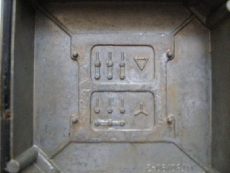

Sziasztok! Van egy villanymotorom és szeretném üzembe helyezni. A képeken látható, hogy, már be van kötve a vezeték, de nem tudom, hogy jól-e, és azt sem tudom, hogy milyen kondi kell hozzá, s hova kössem, és kell-e valami egység még hozzá? 230V-ba lenne kötve. Másrészt nem tudom, hogy mire használhatták a teljesítménye alapján, vagy mire használható (0,18 kw). Van rajta egy évszám is, de szerintem az új kinézete alapján olyan öreg nem lehet. Tehát nem tudom, hogy milyen motor van a birtokomban. Szeretném kérni a segítségeteket. Előre is köszönöm.
és ez 220 v-os is meg 380 v-os is ? Tehát három fázisú is ?
Rosszul van kötve a motor. Úgy kellene hidalni, ahogy a kapocsdekli fedő rajzon van, mégpedig deltába, ha egy fázis+kondenzátor felállásban akarod használni. Egy 10 µF-os kondi jó lesz hozzá.
Köszönöm a választ. És pontosan hova kell kötni a kondit, valamint a 230-as vezetéket?
Itt van rajz és leírás is az olyan motorhoz, mint a tiéd.
