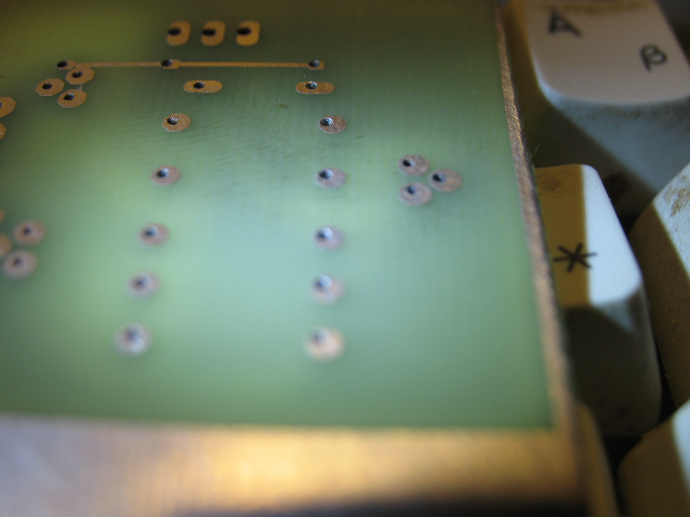

(#) gulasoft hozzászólása Ápr 24, 2011 /
Na az első furatgalvános nyákom ami már rendes beültetett panel lesz.
A második oldal illesztése nem lett a legjobb (mondhatni csapnivaló lett, de nekem lesz a panel, ilyet nem adnék ki a kezemből), de ki be rohangálva csináltam kutyafuttában. Remélem azért látszik a furatokban a galván.

(#) janikukac válasza gulasoft hozzászólására (») Ápr 24, 2011 /
Szép lett a forrasztási oldala !
