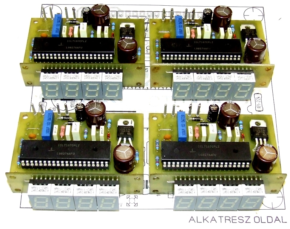

A mai nap végre felélesztettük a suliban a labortáphoz készülő műszereket ,és nagyon jól szuperálnak! Csak ajánlani tudom az Alkotó által közölt műszer terveket. Mind a 4 indult elsőre,bekalibráltuk és szinte teljesen pontos,pár % eltérést mutatott a multiméterhez képest az áramerősség mérő. Ami észrevétel,hogy az LM7805-ös feszstabot igen csak hűteni kell,mert forrósodik. Képek lesznek talán jövőhét Kedden.

Üdv. Megépítettem az Alkotó féle akárhány voltost. A referencia feszültséget beállítottam 100 mV-ra a leírtak szerint. Panel letisztítva és átvizsgálva rövidzár nincs. A 1-es láb +5 V, 26-os láb -5.24 V. A kijelzőn pedig 1, -1 vagy 0és valamilyen szám jelenik meg, nem pedig stabil 000. Mi lehet a hiba? Már próbáltam másik Ic-vel is
(#) Alkotó válasza warez hozzászólására (») Ápr 26, 2011 /
+-1 még bőven belefér (habár nálam elég stabil szokott lenni a nulla állapot)

(#) warez válasza warez hozzászólására (») Ápr 27, 2011 /
Az előző hsz-ből kimardt, hogy az említett értékeken kívül mást nem is mutat ki. A méréshatárt 20 V.
