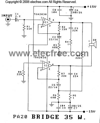

(#) gabesz.mi074 hozzászólása Máj 2, 2011 /
Párszor én is meg gyötörtem ezt az ic t. Először a TDA2030Hídkapcsolásom 4óhmos hangszóróval próbáltam ki, mivel a kapcsolási rajzon nem volt meghatározva ez. Később tudtam meg hogy 8óhmos kell Sokat ki bír az biztos Kíváncsi vagyok mekorra hő fok tartományban megy tönkre vagy old le a hő védelem.

(#) kistotti01 válasza gabesz.mi074 hozzászólására (») Máj 3, 2011 /
Nekem 2 ohm -ról tökéletesen megy a 2030 híd már régóta. Igazából ami tartományt nem szeret az az 1 ohm alatti. Én amikor alapossan teszt alá vettem, akkor 1 ohm alá is lementem, de ott megfutott az IC. Tehát biztonságosan még 2 ohm -ról müködik, és természetesen felette is.
