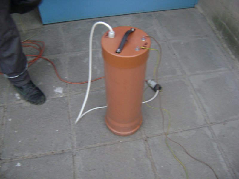

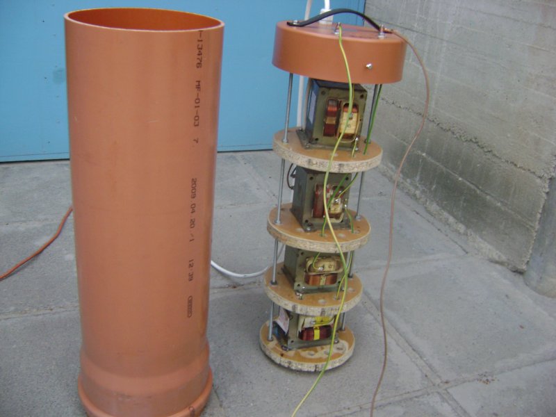

Sziasztok nekiálltam én is egy tesla tekercsnek,pár kép róla.

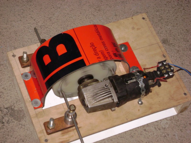

Még pár kép, táp és a szikraköz egy része kész.
Köszönet a segítségért Iványi Bálintnak
Nagyon szép a szikraköz és a táp is. Collector féle Nagy Tesla lesz, ugye? Jó ötlet volt így elrendezni a trafókat, ötletes. Olaj is lesz benne?
Gyorsan haladsz vele, pár hét alatt teljesen készen is lesz.
Mivel szigeteled alul, hogy ne folyjon ki az olaj?
Szia igazábol semmivel nem kellene, mert a stucniban van gumigyürü,de ragtam bele sziloplasztot.
Köszi,de egyenlőre most csak adatgyüjtés lessz, mert a többire megint kell egy kis pezo.
