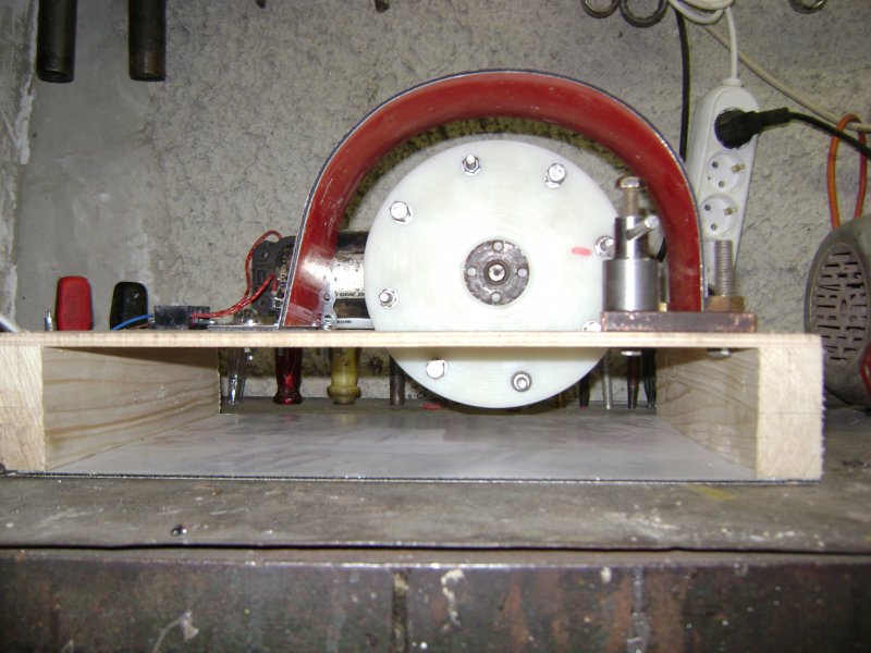

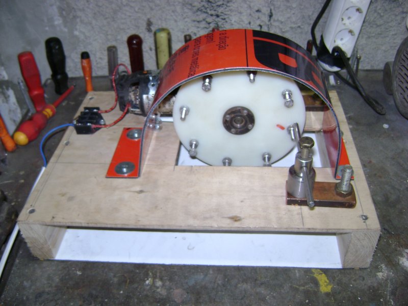

Sziasztok nekiálltam én is egy tesla tekercsnek,pár kép róla.
(#) Melphi hozzászólása Máj 7, 2011 /
Még pár kép, táp és a szikraköz egy része kész.
Köszönet a segítségért Iványi Bálintnak
(#) pcroland válasza Melphi hozzászólására (») Máj 7, 2011 /
Nagyon szép a szikraköz és a táp is. Collector féle Nagy Tesla lesz, ugye? Jó ötlet volt így elrendezni a trafókat, ötletes. Olaj is lesz benne?
Igen
(#) Collector válasza Melphi hozzászólására (») Máj 7, 2011 /
Gyorsan haladsz vele, pár hét alatt teljesen készen is lesz.
(#) pcroland válasza pcroland hozzászólására (») Máj 7, 2011 /
Mivel szigeteled alul, hogy ne folyjon ki az olaj?
(#) Melphi válasza pcroland hozzászólására (») Máj 7, 2011 /
Szia igazábol semmivel nem kellene, mert a stucniban van gumigyürü,de ragtam bele sziloplasztot.
(#) Melphi válasza Collector hozzászólására (») Máj 7, 2011 /
Köszi,de egyenlőre most csak adatgyüjtés lessz, mert a többire megint kell egy kis pezo.

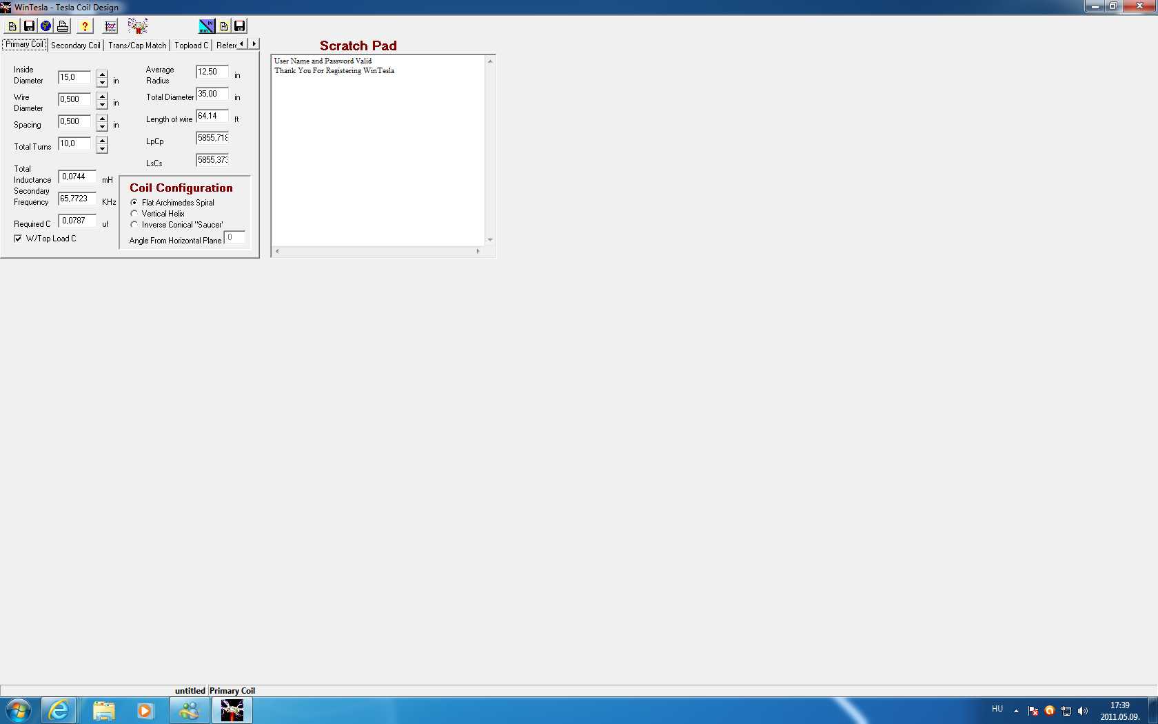

Sziasztok, szerintem azok kedvéért, (mint én) akik tesla tekercset építenének és nem tiszta a wintesla, a nyelvezete miatt, azoknak szerintem oldalanként, sorol sorra vesézzük ki az programot, közbem othon a kinyomtatott fotóra lehet rögzíteni mindent.
Segítségeteket elöre is köszönöm.
(#) Melphi hozzászólása Máj 9, 2011 /
Szerintem kezdhetnénk a felső menüsorral,
1. file megnyitás
2. file mentés
3. gondolom az internetröl lehet adatot megnyitni
4. munka nyomtatása
5. regisztrálás
6.nem tiszta???
7.nem tiszta???
8.talán egy szimpla kalkulátor
9.nem tiszta???
10.nem tiszta???
(#) Collector válasza Melphi hozzászólására (») Máj 9, 2011 / 1
3. View HTML file, az a paramétereket lementi egy HTML fájlba.
6. Pspice, lényegében itt arról van szó, hogy maga a program hogy kezeli az alkatrészeket. Nálam ez nem működik jelenleg.
8. mértékegység konverter, ugyanis itt mindent inchben, AWG-ben, foot-ban kell megadni. Az AWG az az american wire gauge AWG táblázat
