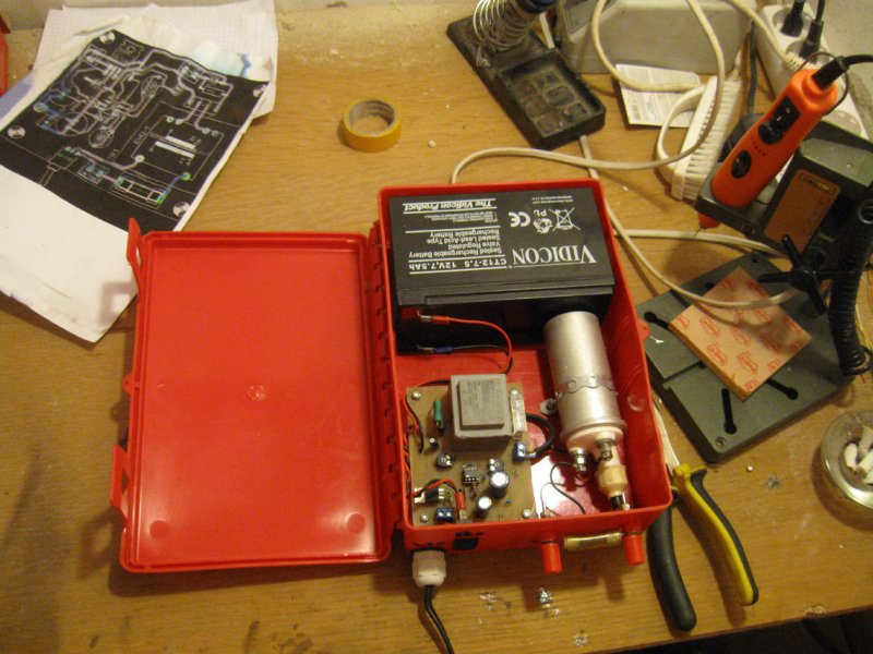

No de mind1, jól működik. Teszek fel képet. Ja, valamiért ha az aksi rajta van szebb, kövérebb szikra van, Lehet hogy a 6VA trafó nem volt jó választás, lehet hogy nagyobb kellett volna, mind1 ez már ilyen lesz.

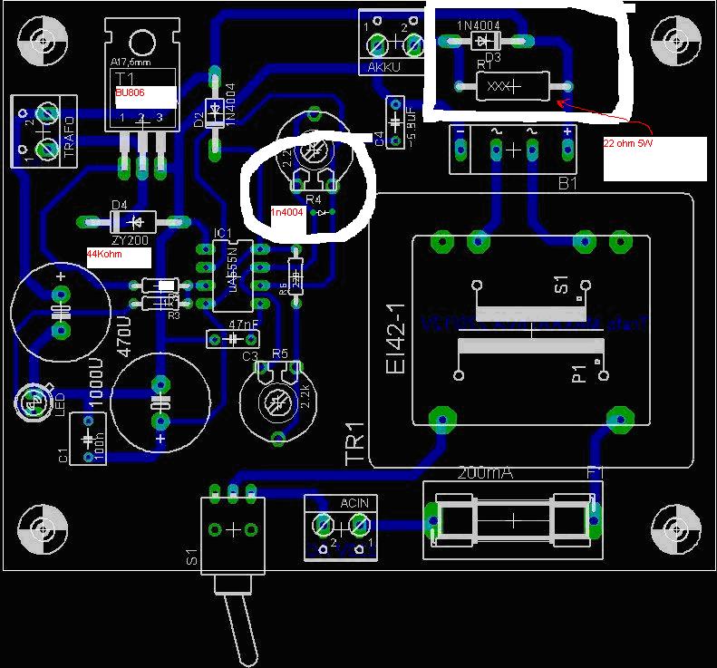

(#) ocy válasza (Felhasználó 13571) hozzászólására (») Máj 23, 2011 /
Most egy22 ohm-os5 W ellenállással van az aksi rákötve
110mA-el tölti kisüléskor meg rántja egy pillanatra, de nem tudom megmérni, csak multiméterem van. Nem melegszik se a trafó se a diódahíd se az ellenállás.
Így nem jó? Vajon menyi vezetéket bír el? A birkát vajon kordában tartja?

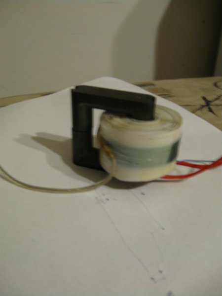

Megfogni nem merem, a szikra viszont összement3-4mm-re Igazából a birkának milyen pásztor kell? mekkora fesz, és mekkora áram, rendben hogy inverteres de az értékek, beszélt már valaki a birkákkal hogy ök mitől félnek Ha ujjat kell építenem /márpedig olyan érzésem van hogy kell/ és nem akarok sütőt, akkor mi a megoldás ? /tudom vegyek gyárit vagy utángyártottat / De én szeretném magam meg csinálni hiszen most ez az új hobbim,/bár régen már volt ez a hobbim/ de nem tudom milyet kéne
csinálni, pedig úgy megcsinálnám hogy csak na.már vagy 5x végig olvastam a fórumot de nem tudom eldönteni, én nem eladáson üzleten hanem szórakozáson hobbin töröm a fejem, persze ami hasznos is. egyébként a tranyos kis vp jól működik csak energia szegény,a kutyák ha az orrukat dugják oda azért elmegy tőle a kedvük hogy a rozsaközott hüsöljenek

A gyári trafók ha egyáltalán gyári trafóról beszélhetünk a te esetedben,mondjuk ezt látatlanban elég nehéz,a gyáriak be vannak határolva 5500 és 12.500 voltra ezeknél szigorúan 5-8 mm a szikraköz ennél nagyobb nem lehet.
(#) ocy válasza dizi hozzászólására (») Máj 25, 2011 /
És az amper-okkal hogy állunk pontosabban a mA-okkal.
A trafó nem gyári. házgyári és nekem szerintem nem jó,
inverteres ák-höz való. Bár lehet hogy a szikra kicsi de hatékonyabb a tranyos ák-ba, valahogy a végére kellene járnom, ha tudsz légy szíves segíts benne. Itt egy kép róla.

Hát nem veszett dolog már ha beleszolhatok,20uf kondi 450v-ra töltve tuti jol kihajtja probáld meg nem nehéz öszedobni inverterest csak az 555-öst kéne elfelejteni 2db bc238-as böven jo meghajtonak ha fetes a táp vagy darlington.
(#) ocy válasza Swedhart hozzászólására (») Máj 25, 2011 /
Valami ilyesmire gondolsz?
NONAME(1).EMF
(#) Swedhart válasza ocy hozzászólására (») Máj 25, 2011 /
Igen én raktam fel ,jok a visszajelzések a mükődését illetöleg pici panelen elfér 5x6cm 140mA vesz fel nem kell hütöborda akár 5km-re is alkalmas

(#) dizi válasza Swedhart hozzászólására (») Máj 26, 2011 /
Az elektronika nem határozza meg a lekerített terület méretét azt mindig az alkalmazott trafó teherbírása határozza meg.Szerintem.
(#) ocy válasza dizi hozzászólására (») Máj 26, 2011 /
Hogyan lehet kiszámolni, vagy megsaccolni hogy melyik trafó mit bír? Vagy mi alapján tekercseltessek, milyen vastagból és hány menetet .
(#) dizi válasza ocy hozzászólására (») Máj 26, 2011 /

Köszönöm a kimerítő választ . most már tudom hogy
szerinted 5-6 ezer voltra van szükség, de az áram erősséget nem írtad le, bár lehet hogy vissza tudom számolni, de ha megtennéd hogy leírod. Azt nagyon megköszönném! azért kérem mert van 1 tekercselő aki szívesen meg csinálja ingyen csak az anyagot kell kifizetnem azt mondta pár száz forint csak adjam meg a méreteket. por vasmagos zárt tekercs lesz/amien a képen van lejjebb arra gondolom nem ezek a menet ill. vastagságok valók. Ezért kérdezem feszt és áramot.
Egyébként itt irnak (prim/szekun)x1000-t meg x500-t meg x50-30-t, én azt hittem hogy erre van valami kiforrott technológia hogy mekkora J-hoz Menyi fesz/áram jár. És még mindig itt van az illesztés, azt meg azért kérdeztem mert egy pár gyárin át lehet állítani a kerítés hosszat, és ezt ugy gondoltam hogy mint impedanciát illeszteni kell. Drót, mellé kell valami ellenállás vagy rc tag, vagy ilyesmi, ami illeszti és a megfelelő áramon, ill. feszültségen tartja, ezt csak gondoltam nem olvastam utána ezért kérdeztem, hátha be avatsz ebbe a tudományba. Bocs egy kicsit hosszúra sikeredett!
