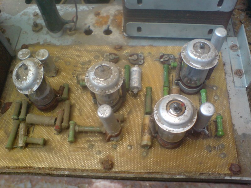

Nem régiben szereztem egy nagyon rossz állapotban lévő de számomra már ereklyét képviselő EAG-ok. Nagy nehezen ki derítettem hogy ennek az erősítőnek mi a típusa (mert meg korrodált a háza elégé). Meg szeretném javítani de sem kapcsolást se le írást még képet sem találtam hozzá. Én úgy tippelem hogy 60-70 években készült. úgy néz ki hogy lesz még egy belőle. Hát ha tudnátok nekem benne segíteni. Esetleg valakinek kapcsolási rajza vagy talán valami infó hozzá sokat segítene. Mert sok alkatrész már szinte meg sincs pl kondi szét foszlott, cső el hagyta az alját stb. Remélem tudtok nekem segíteni. Előre is köszönöm Üdv:Csaba

Így néz ki
![]() De nagy át már ki takarítottam.
Hát ez tényleg elég szarul néz ki.Első körben fújd ki kompresszorral
Meg történt kompresszor, csavar húzó, ecset, ja meg fúrógép mert két csavar be volt rohadva.
csöveket és a foglalatokat is tisztítsd le,utána fújd be a potikat kontaktsprével.Mi hiányzik az erősítőből??
Lehet hogy élnék a lehetőséggel mert a csöves erősítő javításában még újonc vagyok. Soha sem csináltad de ezt meg akarom
Jó néhány helyen oxidálódik a panel. Szinte az összes kondi csere mert szét rohadt. Egy cső ki tőrt a talpából (AZ4 alá g7 Tungsram) A többit sem tudom még milyen meg egy kábelezés is meg kell nézni meg kép poti mínusz mert a tengelye el hajlott.

Általában ha megméred a fűtését és ha jó akkor sipol a müszer,de ez még nem azt jelenti,hogy működik is a cső,mert lehet hogy mondjuk az anód szakadt.Nézz körül vaterán,mintha láttam volna most eladó g807 es és ecc 83 as csöveket.Vannak zsír új csövek is.De ugy lenne a legjobb ha bekapcsolnád és megnéznéd,hogy izzik e az összes cső,mer akkor tuti h jók,csak kérdés előtte mennyit lettek használva
Egy két jó tanács így előzetesen mi előtt neki fogok van?
Mert ezt teljesen szét kell szedni festés vezetékelés mert szét vannak foszolva. Úgy hogy ezt teljesen újra építem ![]()
