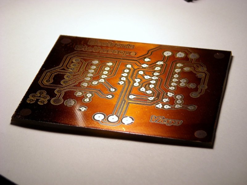

(#) vicsys hozzászólása Máj 25, 2011 /
Életemben először próbáltam ki a forrasztás gátló maszk készítést nyákra, gondoltam megosztom veletek a végeredményt. A következő biztosan szebb lesz.
(#) storm válasza vicsys hozzászólására (») Máj 25, 2011 /
És mi lesz ebből? a stethoschope-ot nem az orvosok szokták használni hallgatózásra?
(#) vicsys válasza storm hozzászólására (») Máj 25, 2011 /
Ding, ding, ding! Ön nyert! Ez az, csak elektronikus és mikrofon kapszulával működik. Előnye, hogy könnyen lehet hangfelvételt készíteni a kimenetéről... (Még mielőtt valaki kérdezné: Nincs benne PIC és nem óra!)
Szóval végülis ez egy hangfelvevő készülék álnéven
Háááát, tulajdonképpen az is meg nem is. Inkább egy kihangosító. A szívhangokat és zörejeket csak az hallja akinek a fülében van a sztetoszkóp. Így elég nehéz elmagyarázni egy orvos tanoncnak, hogy mire figyeljen. Ezen kívül még ledekkel is visszajelez... Valahogy így képzeld el. Ha elkészül teszek fel képeket.

(#) vicsys válasza lidi hozzászólására (») Máj 27, 2011 /
Jelentem, jól vizsgázott a maszk. Pákával (210°C), nem tudtam átégetni. Körömmel nem kaparható. A szike és csavarnyúzó tudta bomlasztani csak. Hozzáteszem, csak vékonyan fújtam le P20-szal és süthettem volna még egy kicsit. (Azért lett egy picit matt, mert áttöröltem gyantás alkohollal.)
A berendezés is jól működik.
