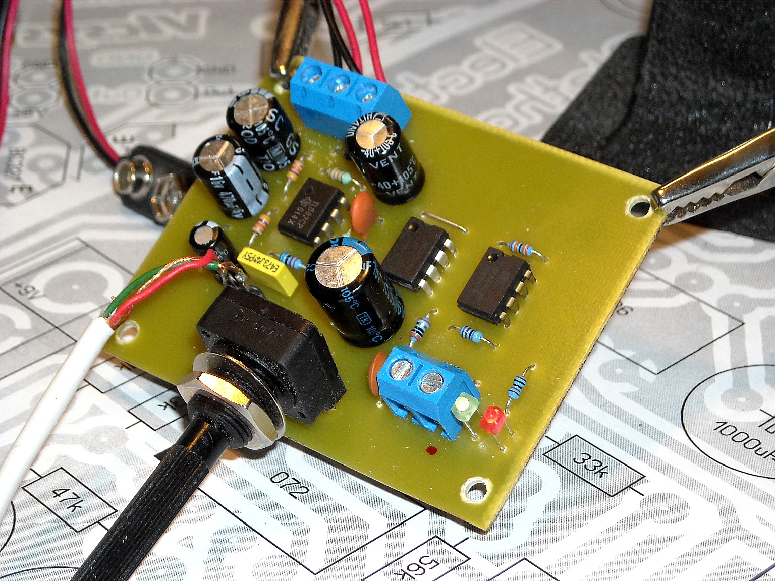

Életemben először próbáltam ki a forrasztás gátló maszk készítést nyákra, gondoltam megosztom veletek a végeredményt. A következő biztosan szebb lesz.
És mi lesz ebből? a stethoschope-ot nem az orvosok szokták használni hallgatózásra?
Ding, ding, ding! Ön nyert! Ez az, csak elektronikus és mikrofon kapszulával működik. Előnye, hogy könnyen lehet hangfelvételt készíteni a kimenetéről... (Még mielőtt valaki kérdezné: Nincs benne PIC és nem óra!)
Szóval végülis ez egy hangfelvevő készülék álnéven
Háááát, tulajdonképpen az is meg nem is. Inkább egy kihangosító. A szívhangokat és zörejeket csak az hallja akinek a fülében van a sztetoszkóp. Így elég nehéz elmagyarázni egy orvos tanoncnak, hogy mire figyeljen. Ezen kívül még ledekkel is visszajelez... Valahogy így képzeld el. Ha elkészül teszek fel képeket.
Mindíg csak a legjobbat és a legkomolyabbat mindenből
Szép letisztult minimalista stílus. Bárcsak a hangja is ilyen lenne!

Jelentem, jól vizsgázott a maszk. Pákával (210°C), nem tudtam átégetni. Körömmel nem kaparható. A szike és csavarnyúzó tudta bomlasztani csak. Hozzáteszem, csak vékonyan fújtam le P20-szal és süthettem volna még egy kicsit. (Azért lett egy picit matt, mert áttöröltem gyantás alkohollal.)
A berendezés is jól működik.
Hát igen. Ez a tőled megszokott magas színvonal. De hát sehol egy óra. Micsoda dolog ez?
Vic-minőség! :kalap:
A ledek mit jeleznek vissza?
Tudod: több nap, mint óra... (Sajnos nincs időm befejezni a IV-18 csöves órámat, pedig nagyon szeretném már látni becsövezve.) @Abukodonozo A fel és lefutó éleket. Szívdobbanáskor egymást váltva villannak fel.
