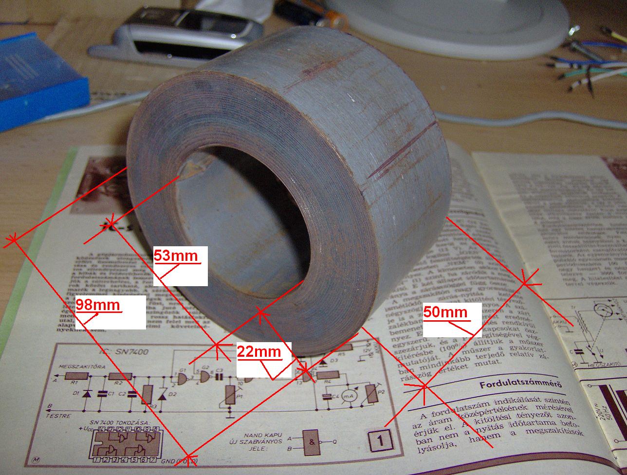

(#) zoly15 hozzászólása Júl 31, 2009 /
Van nekem egy orosz toroid magom.
Ezt szeretném megtekerni 230V-ra..
Hogyan számolhatnám ki?
És honnan tudom mit bír a mag?
Előre is köszönöm!
(#) jandark válasza zoly15 hozzászólására (») Júl 31, 2009 /
Első dolog a vasmag szigetelése,utánna jöhet a primer tekercs..
Aztán a vasmagkeresztmetszet meghatározása:Külső átmérő-a belső átmérő/2*magasság,,
A te vasadon a következő:98cm-53cm/2*5cm=11,25cm2
Erre,huzaltól-frekvenciától-menetszámtól-és még pár adattól függ a teljesitménye is,,
Igy a teljesitménye relativ,,3-500watt amilyen pontos lessz a számitás és a huzalkeresztmetszet,,és a tekerés sikeressége.
A számitást átadom a kedves kolegáknak..
(#) zoly15 válasza jandark hozzászólására (») Júl 31, 2009 /
3-500W? Hajaj! Ez nagyszerű
Ez eredetileg egy 400W-os autó trafó volt de sajnos letekertem, most pedig jó lesz trafónak..
A 400W-hoz autótrafónak is 400W-os mag kell?
A papír szigetelő meg van hozzá a gyári mindenhol le van szigetelve!
Köszönöm a segítségedet!
Aki tud segíteni a számolásban kérem hogy segítsen!
