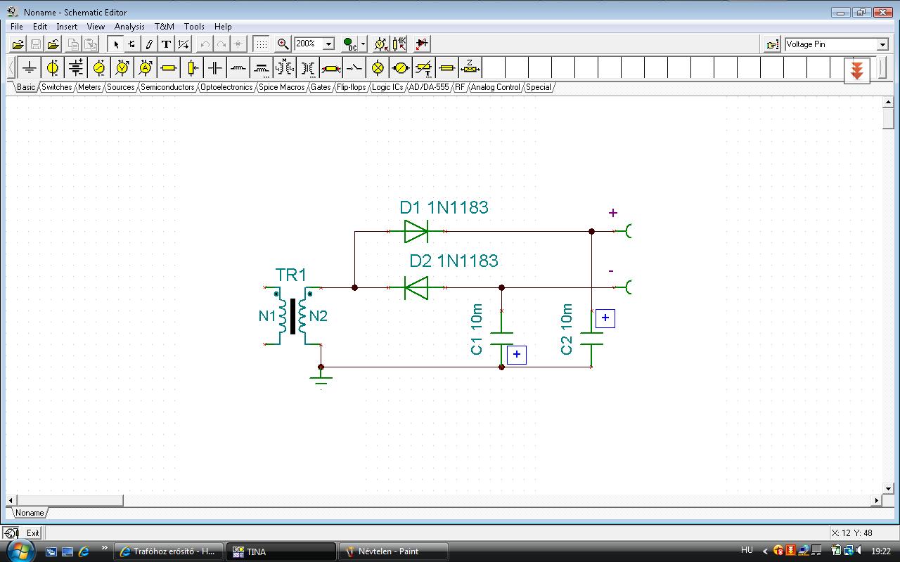

(#) Xenen Mo válasza Geri86 hozzászólására (») Nov 22, 2007 /
Szerintem nem kell feltétlenül lemondani róla, kísérletezésre tökéletes.
Egyébként tudsz csinálni +- os egyenirányítást, szimpla tekercsű trafóra a csatolt képen látható módon. Csak a pufferelkók legyenek 2X akkorák mint amekkora kellene(egyutas egyenirányítás miatt van ez).

(#) ferci válasza Geri86 hozzászólására (») Nov 22, 2007 /
Léteznek olyan rajzok is, amik nem szimmetrikus táppal mennek; keresni kell régebbi cuccokban.
Ha mégis egyutas +/- -ra alakítod ki, akkor:
- az elkó inkább 2,5 -ször több legyen ( mérések alapján);
- a diódák csúcsárama is annyiszor több lesz;
- a diódák zárófesze is 2x legyen.
Mindenesetre ez a brummfesz miatt rosszabb.

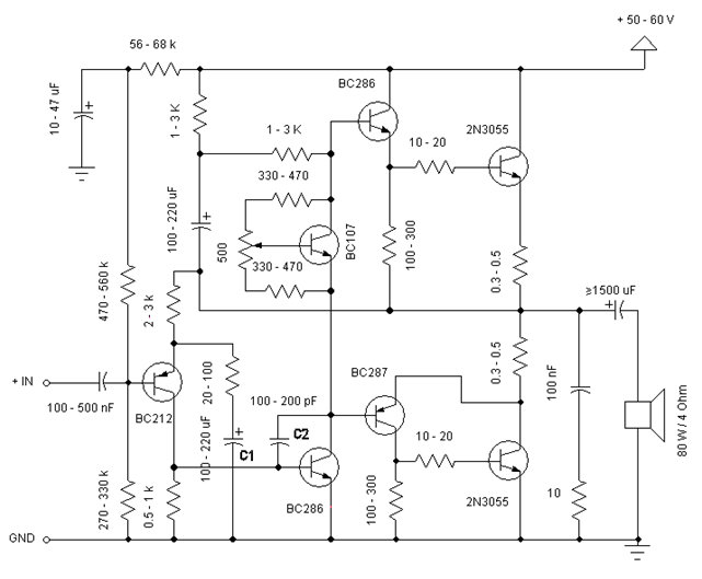

(#) valve válasza Geri86 hozzászólására (») Nov 23, 2007 / 4
Na kaptam egy erolkodot hamarjaba,.. De van meg szimpla tapos erolkodom, hanem egy fesz ketszerezessel megoldhato, h dupla tapos erolkodo is mukodjon a taprol,.. Epp keves idom volt kutakodni a dolgaim kozt, de meg utanna nezek ;o))

(#) Geri86 válasza valve hozzászólására (») Nov 23, 2007 /
Köszi szépen valve. Ez a két rajz a 40 és a 80 wattos erősítő tetszik, de ha van még akkor jöhet. A képeket amiket csináltam a belsejéről mit gondolsz az érintésvédelemről?
Ehhez a két erősítőhöz ez a táp elrendezés jó lenne?:
  1. http://kepfeltoltes.hu/071123/tap_www.kepfeltoltes.hu_.jpg
Termeszetesen ez a rendezes kell! Ha szimpla tapos erolkodot epitecc hozza, de ha szimmetrikus erolkodot epitecc akkor az is megoldhato, a trafo szerintem elviszi,.. A rajzot pedig, h idom engedi linkelem! Megprobalok sietni vele,.. Amgy, h erted az erintesvedelmet? Sztem semmi gond nincs a trafoval, szuper allapotban van!, es jo kakaos a kijovetel is,.. Azza ma kell lehessen egy jot dongetni,.. En is szimpla tapot hasznaltam regebb a Quad-405 -hoz s ketszereztem a feszt, a trafo ugyancsak 'melegedos' 400w -os volt,.. Es szolott mind allat!
