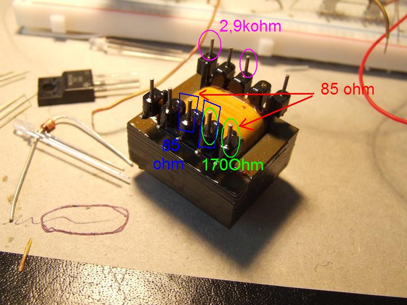

olyan kérdésem lenne, hogy egy trafónak hogy lehet meghatározni melyik lábán van kivezetve a primer és a secunder tekercs?! próbálkoztam OHM mérővel és egyiket megtaláltam az 2.8k körül van (22Volt körülre transzformál le) és a másik felén lévő terekcs lehet a primer... mivel 3 lábra is van kivezetve nagyonvékony drót. ebből arra sejtetek hogy még 110Vos kivezetése is van...:Sde ott OHm mérővel nem sokra jöttem rá...
szal lehet 2.8k a secunder kör ellenállása? vagy van valami jobb módszer a lábak kiderítésére!?
köszi: Skip
(#) Medve válasza Skip hozzászólására (») Okt 31, 2007 /
Hello, az Ohm-mérés jó módszer. Általában a nagyobb ellenállású a primer. Ez a közepes teljesítményű trafóknál 100 Ohm-1k között van. Ha nagyobb teljesítményű a trafó, akkor a primer Ohmos nagyságrandbe is eshet. A primer tekercs, általában (!) vékonyabb huzalból van. Ha próbálod, akkor először csak egy pillanatra tedd rá a 230-at, belülről melegszik, s ügyelj az érintésvédelemre.
(#) Skip válasza Medve hozzászólására (») Okt 31, 2007 /
ezeket sikerült mérnem... akkor kiderült hogy a primer az 2,9 k... de akkor mér mérek én ott a túl oladalon ilyen ellenállás értékeket?! két kivezetése is van a trafónak?! két különböző feszültséget is állít elő?! azt meglehet csinálni hogy primerre 12V ot kötök és akkor monyuk 1-2 Vot mérek secunderen?!
(#) szabi83 válasza Skip hozzászólására (») Okt 31, 2007 /
2k9 az lesz a primer.
ez olyan 2-10VA-s trafó max
Igen a trafót kipróbálhatod egy biztonságosan alacsony váltófesszel is. A felvázolt helyzet nekem nem tiszta, le tudnád rajzolni a trafót a mért ellenállás értékekkel együtt?
rájöttem közben.... tudok vele csinálni +- 30DC-t és sima 50-60VDC-t is.... nem piskóta... igaz a teljesítménye hagy kivánni valót azért maga után:S köszi a segítséget mindenkinek!
