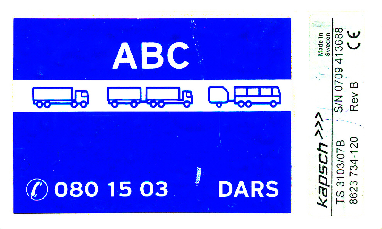

(#) AstraCDX hozzászólása Szept 25, 2016 /
Sziasztok !
Ez is egy transzponder lenne .
DARS ABC szlovén útdíjfizetésre használható, érintésmentes azonosító eszköz .
Nagyon egyszerű kis áramkör, egy 12955K IC van benne, és egy Panasonic BR3032VCN 3Voltos elem táplálja .
Az a kérdés, hogy ki lehet-e cserélni az elemet ebben az eszközben "öntudat" vesztés nélkül ?
Hallottam már olyant, hogy valaki kicserélte benne az elemet, de azután a kapunál már csak a "NAPAKA TAG, Pokvarjen TAG" üzenetet kapta a kijelzőre, ami hibás azonosítót jelent .
Tehát működik, de az azonosítás hibás lesz, a sorompó nem nyílik, az eszköz használhatatlanná válik .
Van valakinek ezzel kapcsolatos tapasztalata ?
Mit lehet ezzel tenni ?
Hogyan lehetne benne elemet cserélni úgy, hogy nem veszítse el az önazonosító képességét ?
Ugyanis a kedves szlovén hatóságok ennek a támogatását megszüntették, ha elromlik, lemerül az eleme, nem cserélik, nem adnak helyette újat, hanem a kukába dobják .
E nélkül viszont nem lehet megállás nélkül átgurulni a fizetőkapukon, csak érintőkártyás, vagy kp. fizetési megoldás van, amihez mindig meg kell állni .
Ez a fejlődés visszavetése, de ez őket nem érdekli .
Astra
