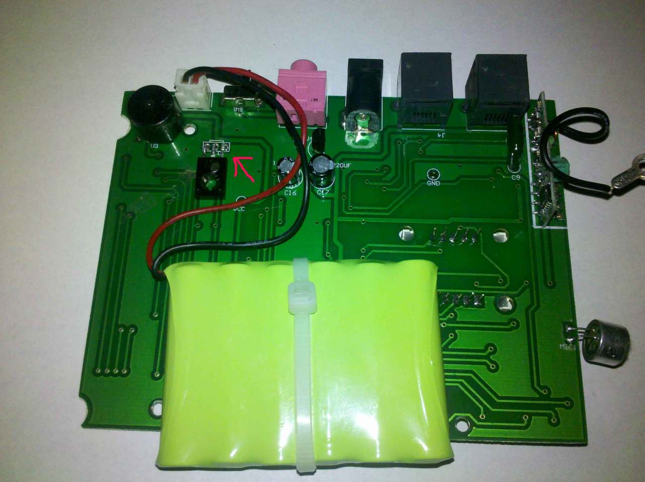

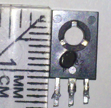

(#) qO_Op hozzászólása Ápr 2, 2014 /
Frissen regisztráltam, és egyből segítséget szeretnék kérni tőletek, ha lehet. Bár tudom, hogy nem sok esély van ezt: Bővebben: Link beazonosítani, és természetesen valamivel helyettesíteni.
9 voltos gagyi kínai riasztóban a szirénát vezérelte mielőtt zárlatos lett.
Előre is köszönöm a segítségeteket
(#) kadarist válasza qO_Op hozzászólására (») Ápr 2, 2014 /
Mutasd meg a sziréna képét, hátha kiderül valami.
(#) qO_Op válasza kadarist hozzászólására (») Ápr 2, 2014 /
Köszönöm a választ!
A szirénának semmi baja, elnézést, ha félreérthetően fogalmaztam, tehát nem a sziréna lett zárlatos, hanem a vezérlése, pontosabban csak ez a tranzisztor. Szerencsére minden más működik. A tranzisztor képén látható bal és középső láb rövidre zár, így a sziréna folyamatosan szól, miután kiszedtem a zárlatos tranzisztort, minden más funkció tökéletesen működik. A tranzisztor a vezérlést jobb-ballábról kapja kb. 5 voltot.
A hozzászólás módosítva: Ápr 2, 2014
Akkor én is másképp fogalmazok: mutasd meg azt a panelt, amelyen ez a tranzisztor volt.
A panel képei:
(#) kadarist válasza qO_Op hozzászólására (») Ápr 2, 2014 / 1
Próbálj ki egy pár amperes NPN Darlington-tranzisztort.
Nagyon szépen köszönöm a segítségedet!
Vettem egy ilyet:Bővebben: Link
Bent van a helyén és tökéletesen működik.
