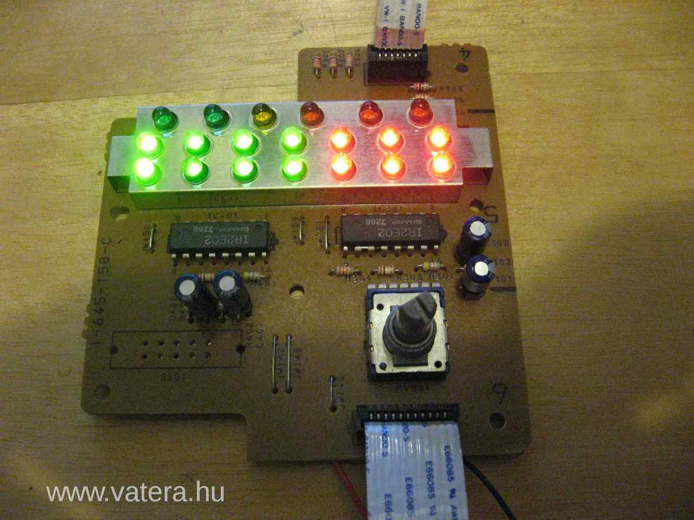

Sziasztok! A képen látható kivezérlés jelzőm van. Az a problémám vele, hogy ha áramot adok neki világít, a jelet hiába teszem rá nem csinál semmit csak világít az összes led. 2db IR2E02 ic van rajta. Annyit tudtam kideríteni, hogy a 10 láb a +12v, a 8 láb 0v, 11 láb a bemenet. Ha valaki tudna segíteni az jó lenne erősítőbe szeretném beleépíteni majd.
(#) dbase válasza at22 hozzászólására (») Márc 18, 2013 /
Kösd le testre a bemeneti lábát. Ha nem alszanak ki a ledek akkor hibás az IC.

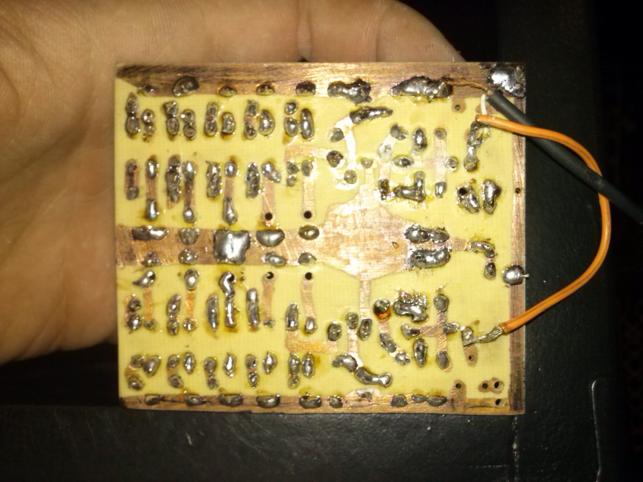

Sajnos nem sikerült a vasalás ígyhát maradt az a technika, hogy forrpontok helyen kifurkalni a panelt es összekötni filcel. De baj van, hiába adok rá jelet nem akaródzik működni holnap méricskélek mi a helyzet féltáppal stb... Annyi biztos ha fogdosom a panelt, akkor amék tranyónál fogom, ott világít az a led. Szóval maga a kapcsoló tranyó nincs fordítva kötve, mint ahogy sokan szoktak úgy járni C-E fordítva. Mellékelem a nyákot is.

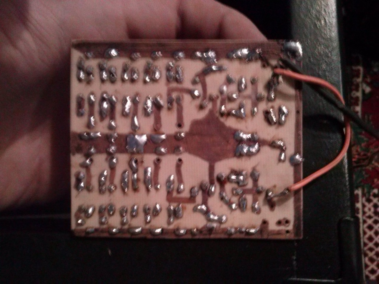

Na mellékelek pár képet aztán hátha. A panel gyártása úgy került sor, hogy a kinyomtatott nyákrajz, forrpontoknal kifurva es filcel osszekotve. Még hasonlit is rá, na de beszéljenek a képek.(Négy ledet lustaságból nem tettem be, mert úgy is kilesznek kábelezve.)
A hozzászólás módosítva: Nov 17, 2013
(#) reloop válasza Davidd hozzászólására (») Nov 17, 2013 /
A második dióda olyan mintha fordítva lenne beültetve. A fekete gyűrűvel jelzett katód megy a második tranzisztor bázisára?
